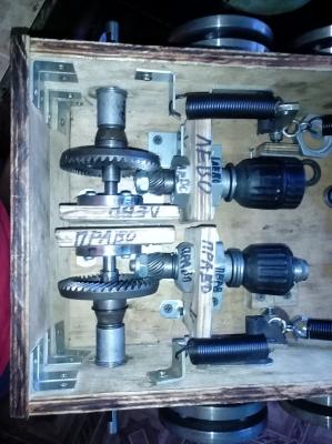

как вам система привода?
я просто тащусь. Хотелось бы такое же. Такие шестерни от болгарок продаются в магазинах и сервисных центрах продающих болгарки. Правда у меня глаза разбежались от выбора. Но крепить все это сложно. Может купить редукторы от болгарки в сборе и как то прикрепить с одной стороны колесо а с другой шуруповертные редукторы....
В вашем случае это вариант компоновки когда моторы не должны быть на одной оси а могут идти вдоль кузова москвича.
Это модель гуссеничного тягача но суть понятна.
По полная версия.
http://www.parkflyer.ru/ru/blogs/view_entry/12199/
Alex.BiT
2all, не раздражайтесь. Я благодарен всем за советы и идеи. Работа идет, идей много.
Будет вам вскорости отчет :)
[user]Александр CRV[/user], конические пары у нас на рынке от трехсот рублей в любых количествах:)
Но без кожуха эта система мгновенно остановится от песка с дороги. Я наоборот хотел поднять моторы повыше, чтобы они не боялись воды и грязи.
Александр CRV
ну цепная передача конечно лучше в грязи, но и эта не остановится. С чего она должна остановится? Износ будет повышенный. Но чтобы сточить каленые шестерни это я осмотрю как у Вас получится. Обороты тут куда меньше чем у болгарки. Так что раз в месяц брызгать WD 40 и ничего им не будет. Ну я не призываю менять свою конструкцию тем более если Вам эта не нравится. Каждому свое. Мне эта очень понравилась когда увидел. Все что до этого видел все было на цепях.
Кстати когда начнете воплощать в металле очень постарайтесь, чтобы звездочки встали ровно на валы. При коротких цепях биение звезд будет проблемой.
Alex.BiT
[user]Александр CRV[/user], думается мне он встанет, когда песчинки или камушки закусятся зубьями. Износа там не будет, а вот из за мусора мне кажется  встанет.
Александр CRV
Это бессмысленный спор. В цепь так же может попасть ветка или еще чтото произойти. Песок ничего не остановит а чего там будут делать камушки на вертикальной шестерне не знаю. Ну ладно проехали.

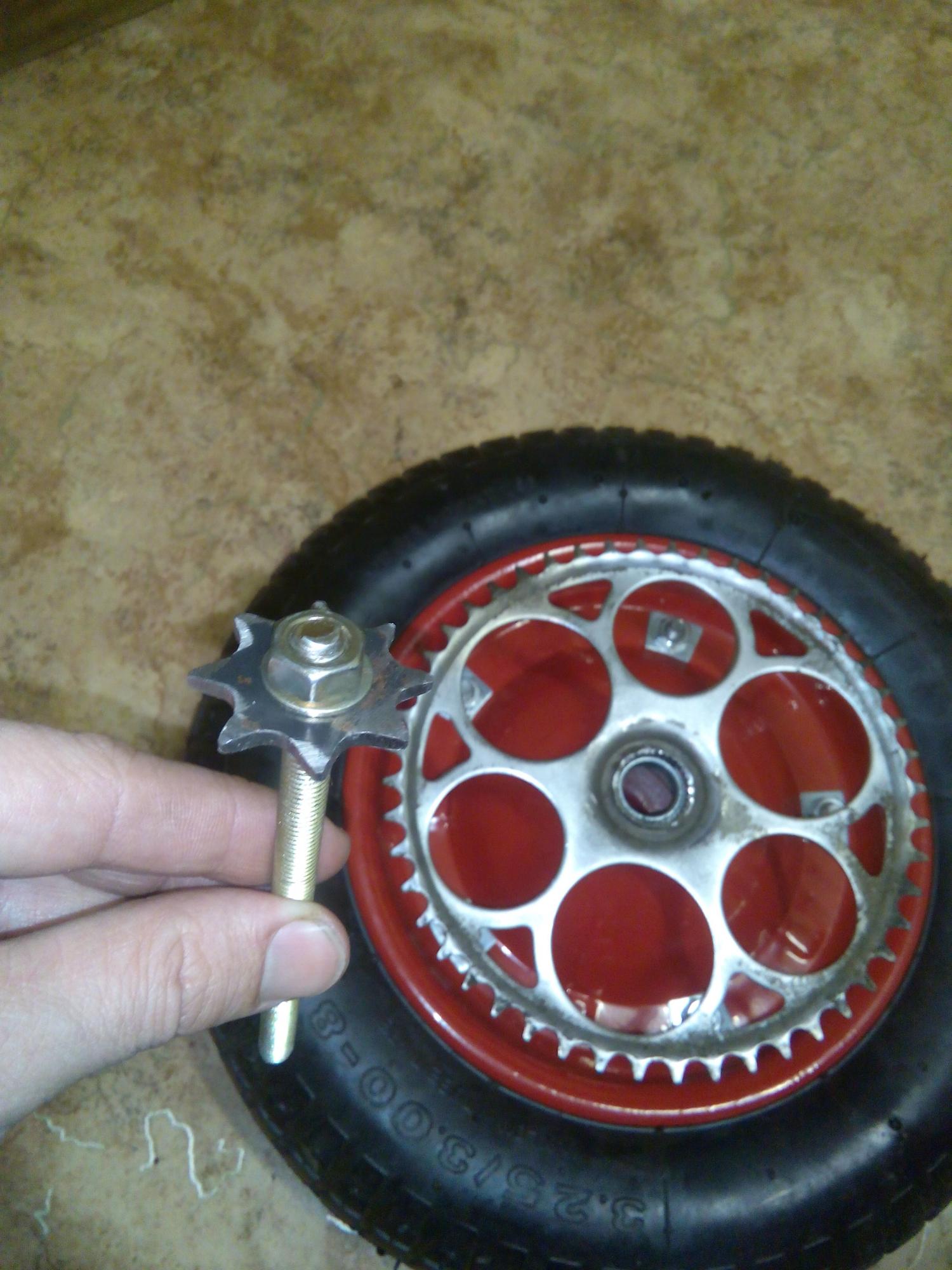

По теме нашего общения - поводу звездочек вот так делал себе малые звезды чтобы посадить на вал и зажать в патрон просунув вал через подшипник.
большие заводские, но не было бы их сделал бы сам. Время еще есть до лета.
Вот получается 8 зубов и 48 и приличное передаточное число =6. На стандартных задних звездочках от велосипеда так не выйдет и крепить их на вал куда сложнее. Меньше 8ми сделать можно но зубы уже не похожи на зубы и КПД упадет.
Powmen
Класс.
Какая скорость примерно получится?
Если моторы по 12, а контроллер держит 24, получается хорошая схема эл дифа.
Машинка должна хорошо ездить.
Alex.BiT
Ну судя по программам, для велосипедной цепи минимальное количество зубов ведущей - это 6, но уж очень тоненькие получатся части звездочки.
На 8 зубьев можно уже о чем-то думать :)
Максимальное количество в моем случае - 24-26 зубов, да и то звезда получается почти со ступицу колеса размером.
Передаточное получится равное трем.
У меня есть трехмиллиметровая листовая сталь, купленная на рынке. Вот из нее могу сделать, но какая там марка стали, знать бы?)

Абсолютно не важно для ваших нагрузок какая у вас марка стали. Вот посмотрите сколько алюминиевых звездочек продается в инете для велосипедов. Правда больших. Малых нет вообще и там на каждый зуб нагрузка куда больше. В больших она делится на кучу зубьев и по этому можно и алюминий.
Это у Вас на картинке на 6 зубов смотрится хорошо а в реальности будет куда печальнее т.к. эти зубы не смогут попасть в звенья цепи и будут утыкаться в ролики из за малого радиуса цепи и их придется делать очень тонкими сверху и широкими снизу чтобы она хоть как-то работало.
3мм железо как раз для малой звезды там лучше под максимальный размер который влезает в цепь . Причины я описал, а большая звезда там уже главное чтобы ровная была да и все. Да даже если будет немного кривовато то цепная передача многое прощает.
