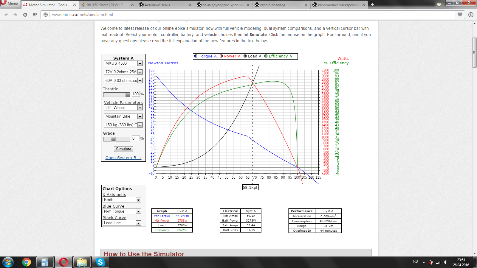

dubaser
укумулятор  72В, 25Ач, LiFePO4 с номинальным током 60А и максимумом 85А
контроллер инфинеон 18фет 4110
пока в предварительном заказе. в москве будут не раньше чем через 2 недели.
говорят, что с таким кукумылятором скорость будет 90-100.  врут или нет не знаю. до практических испытаний ещё далеко.
пока можно потеоретизировать. напоминаю, что диаметр колеса 56см, мотор трёхвитковый мхус 3000 (миникрошка трёхвитковая)

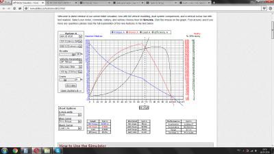

DragonTM
[user]dubaser[/user], Я уж и не ждал новостей, думал что война за гараж даром не прошла!
по поводу скорости, судя по этим двум графикам:
https://pp.vk.me/c628518/v628518802/2a6fe/DrACziQYCQc.jpg
https://pp.vk.me/c628518/v628518802/2a707/NxgnaP5uOqM.jpg
при 72 вольтах и 22" колесе холостой ход 56 миль в час или 90 км/ч, т.е на 80 км час можно расчитывать.
Опять же из этих графиков следует что мощности при 72 вольт и 85 амперах хватит ровно на 80 км/ч, т.е быстрее только с горки или рассчитывать что напряжение на батарейке при этой нагрузке будет побольше.
Холостой ход инфенеон, на сколько помню, может и повысить при использовании режима 120%, но потянет ли батарея?
Unhis
врут...
теоретезируем:
(к сожалению колес 22" нет, поставил 24", кастомная батарея 72v25Ah, кастомный контроллер на 60А долговременно, 150 кг байк с ездоком)
http://www.ebikes.ca/tools/simulator.html
68кмч максималка, перегрев мотора 44 минуты пишет, но не перегреется, расход дикий 48втч/км, батарейки хватит на 30 километров...
оптимальная крейсерская скорость 45-50 кмч, при 20А батарейного, расход 27втч/км, батарейки хватит на 60 км примерно.
Так что учитесь не крутить газулю  ;-)
