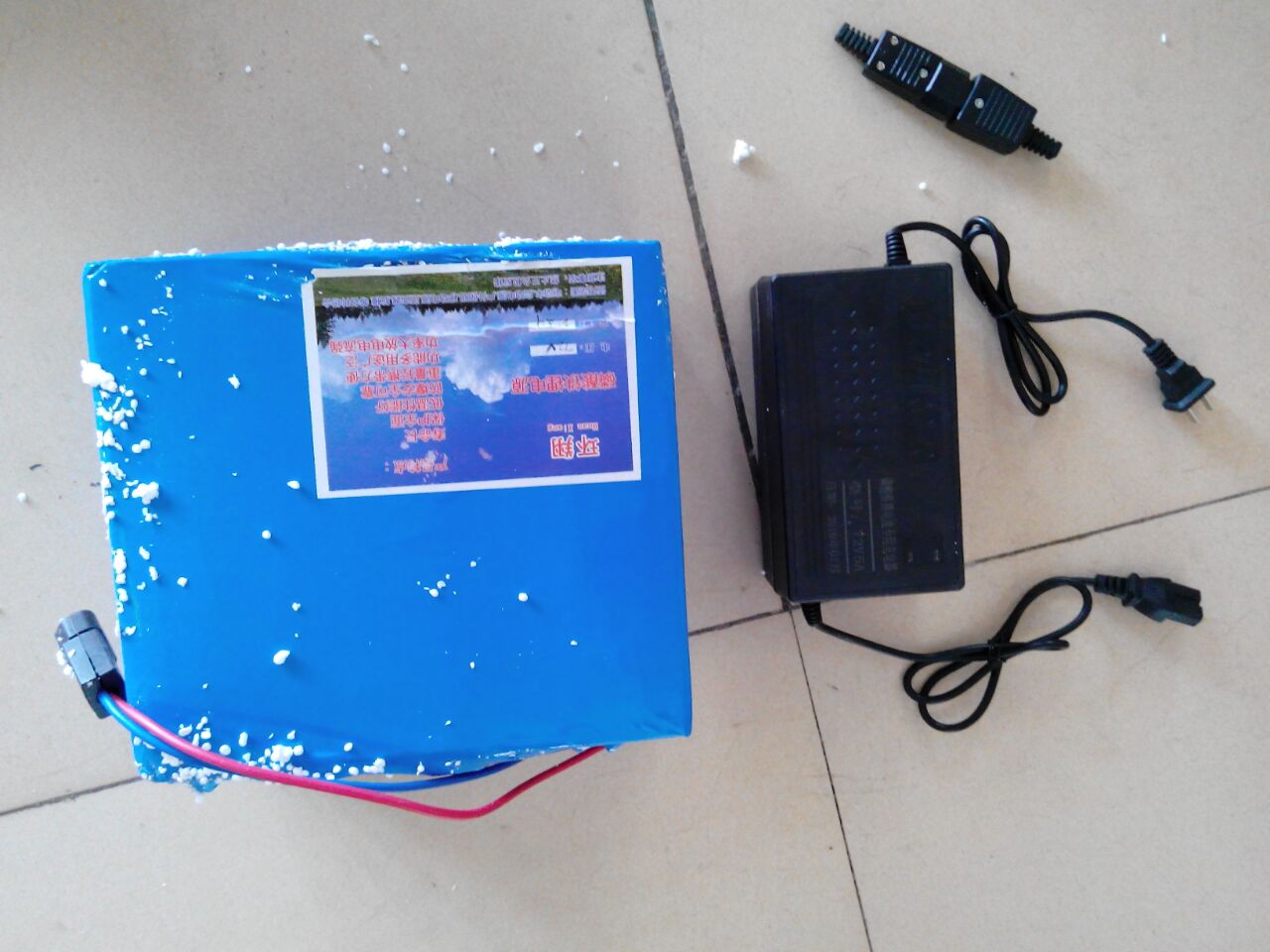

значит аккумулятор проверили на стенде в мск. 84 вольта и 22.5 ач при малой нагрузке.  остальные измерения уже на работающем. на стенде пока нет таких предохранителей, чтоб померять выдаёт ли заявленные пиковые 85а
но это всё лирика.
чёртов акумулятор не лезет в раму. его размер по высоте равен внутреннему размеру рамы, но установить его, мешают "боковинки" рамы.
как быть и что делать?
есть два пути:
1) кто-то умный и любящий пиво, всроет акумулятор и перенесёт плату бмс или пару ячеек, чтобы высота стала меньше.
2) я разрезаю раму, вставляю акумулятор и везу к человеку с хорошим полуавтоматом и любящему пиво
вопрос: есть ли тут люди соответствующие первому пункту? ))

Цитировать1) кто-то умный и любящий пиво, всроет акумулятор и перенесёт плату бмс или пару ячеек, чтобы высота стала меньше.
Однозначно нужно разбирать аккумулятор,если что то случится с bms или ячейками вы каждый раз будете раму разрезать? Кстати, когда батарею будете разбирать,очень рекомендую, вывести провода для селлога,что бы хотя бы время от времени знать, что происходит внутри батареи.

dubaser
я сам в акумулятор не полезу, ибо если я сделаю что-то не так (что весьма вероятно), то это будет очень дорогой эксперимент с потерей оставшегося сезона и внушительной суммы отданой за батарейку.
Поэтому жду понимающего в этом человека, который не против заработать копеечку и попить пивка.
если такой не появится в ближайший день-два, то порежу раму и буду надеяться, что ничего в ближайший год не случится.
п.с.: "вывести провода для селлога" - это что означает? селлог, это какой-то прибор? провода для него где крепятся? в бмс?

[user]-STEP-[/user], не мучайте человека лишней информацией, не хочет он в электрике разбираться, долго это и муторно.
[user]dubaser[/user], если найдется человек который разберет батарейку, то просто можно заодно вывести тонкие провода (от крайнего минуса и от всех плюсов ячеек) чтоб если что потом было проще диагностировать неисправность батареи.

впихнуть невпиxуемое
сварка дрель и болгарка, победили за неимением электро-гуру на белом коне, спасающего заблудших электробайкеров. ))
правда снизу ещё не было гаек от контроллера и его защиты. так что завтра будет вторая серия по впихиванию, с подрезанием, вырезанием и изобретательством.
