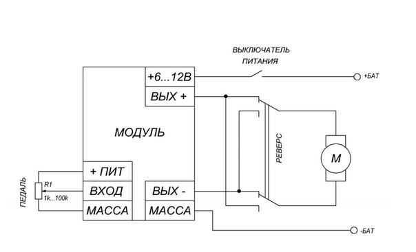

DisaX
У меня двое сын и племяш, машинок тоже будет две, просто деталей хватает на одну, сыну 4, племннику 3.
А в идеале хочется просто плавную, но быструю остановку, в соседней ветке подкинули схемку, однако я в ней сомневаюсь, т.к. там конденсатор стоит перед реле, это схема простой задержки выключения, а не плавная остановка, насколько я понимаю.

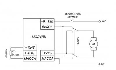

DisaX
Вот такая схема мне подходит, я попробую с педалью помудрить.

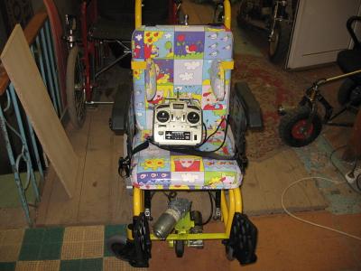

С движком от стеклоочистителя  делал несколько проектов, нормально он докручивает после снятия напряжения, никаких доп.блоков ему не нужно. Для поимера приведу редуктор инвалидной коляски, точно такая же схема, червячный редуктор, и никто не заморачивается о плавном снижении напряжения с мотора.
Вот один из примеров

DisaX
Цитата: Piramidon от 30 Янв. 2016 в 19:12
Цитата: DisaX от 30 Янв. 2016 в 19:00
[user]Piramidon[/user], прошу прощения за то, что ввел в заблуждение, я не специально :pardon:
Да,  не че, думай, размышляй, выкладывай соображения.
На заднем плане стоит другой, аааа вспомнил,
Моторчик один?
Какова скорость?
Аккум?
Пробег на одном заряде по времени?

Моторчик один, напряжение подымал до 24в, переваривает нормально, немножко греется, но это с моим  весом, для ребеночка за глаза хватит, аккумулятор ставил 20ач, на инвалидном кресле девочка за день не выкатывала, ну ездила  конечно с перерывами. Скорость зависит от диаметра колеса, на 8'' при прямом приводе на колесо и питании 24в скорость в районе 10км/ч.
DisaX
Судя по фото, мотор был подключен напрямую к колесу или через редуктор?
