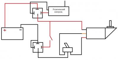

DisaX
В этой ветке: https://electrotransport.ru/index.php?topic=14088.0 достаточно наглядно предоставлено применение данного моторедуктора, там был задан вопрос: что будет если соединить последовательно 6в и 12в акки, на сколько это скажется на них?
Ответ я так и не увдел
Нет границ - есть лишь препятствия, на пути к цели.
За электротягой - будущее!!!
DisaX
Нашел дома рабочий блок и пульт от р/у машинки, пока хочу его добавить в схему электропитания ч-з размыкающее реле, т.е. пока я не трогаю пульт, ребенок спокойно едет куда хочет, но как только я нажму на кнопку - питание отключится и машинка остановится:
