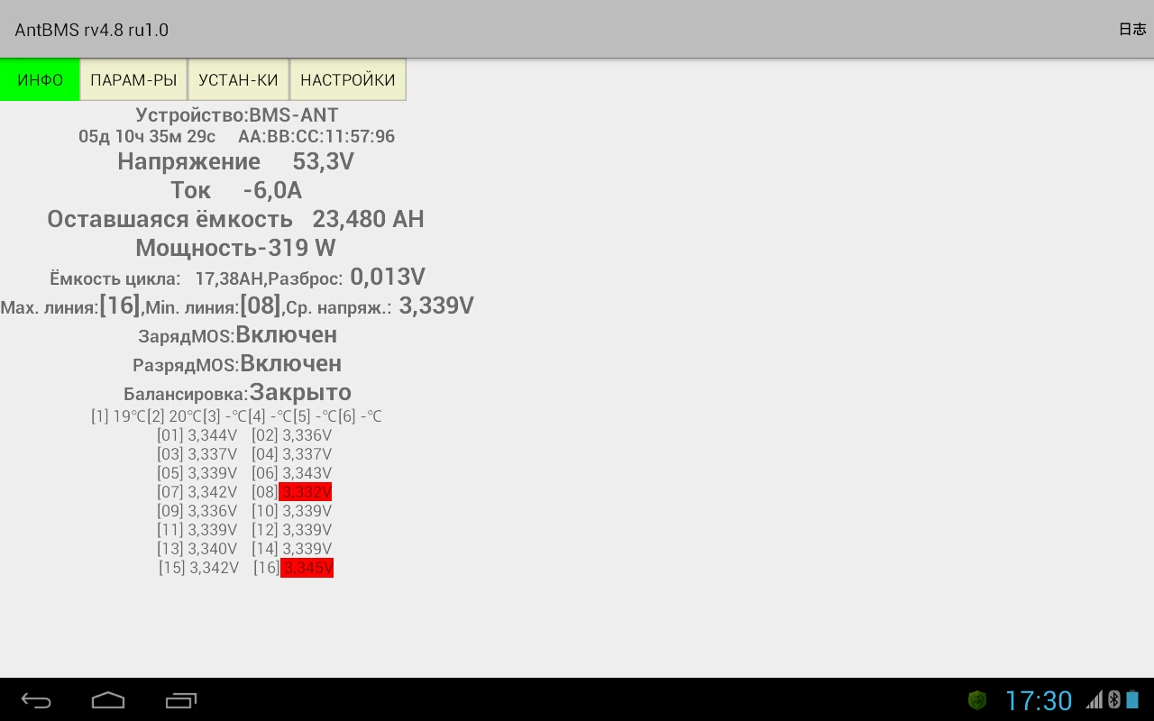

Приложение "только по настройке", перевел довольно неплохо и без заморочек AntBMS_Set_ru1.0 (уточнения, поправки - приветствуются)
Там имеются подсказки в настройках(если кто не знает), если нажать на любой Параметр всплывает описание.
Из минусов: непонятно предназначение кнопки "Переключатель экрана" и в описании значение до 24s, хотя брал из файлов [user]yaredik[/user]а, которые ему скидывали(вродь) при покупке 32s
С этим AntBMS_rv4.8_ru1.0 приложением пока ничего, тк заметил, что оно после подключения через 1мин.(или побольше) отключается и не подключается, при принудительном подключении пишет "Приложение остановлено", вне зависимости от языка, выкладываю пока больше для теста, чем для пользования, параметры тут немного в старом переводе, чуть отличаются от верхнего. Некоторые вещи тут глубоко зашиты, сверху справа "日志" я переводил в значениях, но он не изменился и кое-где пробелы отсутствуют, также не нашел где изменить MOS, АН, W, V, у Алипродавца тоже самое по скрину, только кнопки синие крупные (возможно из-за разрешения экрана)

Температура при заряде/разряде это 4термодатчика [3][4][5][6] на батарее (температура элементов), +1 датчик стоит на Mosfetах [1] (температура силовой цепи) и +1 стоит на балансировочных резисторах [2] он по мне вообще не влияет ни на что (грел до100гр.), просто отображение.

[user]DiN[/user], у меня выносных датчиков нет, только встроенные, сегодня попытался изменить еще раз температуру, но результат прежний, в настройках меняется, а при работе... глянь на видео
Еще одна не состыковочка в информации о ёмкости цикла, в верхнем фото 0,000ач, а на нижнем 17,38
DEN
О, я понял на что влияет [2] термодатчик, БМС следит за ним только во время балансировки, в обычном режиме он не влияет на работу.
Номер термодатчика в программе:
[1] - Температура на Mosfetах, предел регулируется в программе, при их перегреве блокируется заряд/разряд (не путаем с настройкой темп. заряда и разряда, она для элементов)
[2] - Температура на балансировочных резисторах, предел не регулируется похоже, выше 60гр. отключает балансировку, на остальное не влияет.
[3][4][5][6] - Температура батареи, регулируется в программе(темп. заряда и темп. разряда - это они), работает, если имеются датчики на элементах батареи.
[user]Piramidon[/user], я попробовал, реально ограничивает до 60гр при балансировке, у меня быстро балансирует и мало нагревается, тк тестовый стенд, я вот подумал, там термопрокладка и датчик температуры(термистор) прижат к резистору, а если его над прокладкой расположить, может не так часто скакать будет, еще вариант ограничить ток балансировки в настройках, тут зависит от батареи
Термисторы из комплекта замерял, при комнатной около 9,6кОм, похожи на эти https://ru.aliexpress.com/item/Free-Shipping-4pc-TTF-103-film-thermistor-thin-temperature-sensor-NTC-103-10K/1491030519.html но длина по ножкам ~34мм
Емкость цикла на экране Инфо - это сколько потратили, а Оставшаяся емкость это Ёмкость указанная в настройках(40Ач)-Емкость цикла(17Ач)=23Ач, но точно я не проверял. Было где-то в мануале написано что в настройках само что-то там пропишется в Емкости цикла, типа не нужно ничего устанавливать.
