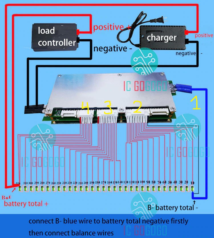

Цитата: Алхаз от 03 Сен. 2020 в 16:45Через несколько дней приедут 3 шт ant bms 32S для батареи 96s.
Прошу прояснить вопрос по подключению.
Такой порядок подключения правильный?
Отключать наоборот? Перед отключением bms от балансирных разъемов нужно ли дополнительно ее выключить через кнопку?
здравствуйте!
Подскажите пожалуйста как же подключаются последовательно сборки с БМС по 32s? Как между собой они соединяются? Можете схему привести здесь?
koolon
представить как отдельные батареи соединяются, как еще?
заряжать лучше каждую отдельную батарею отдельной зарядкой
doctorstolyarov
Здравствуйте. Нее, тут вопрос про допку для nissan leaf. Исходя из этого есть варианты использования без отдельных зарядок? Итоговая батарея должна быть Nmc 96s1p (40 ah каждый элемент). Сильно не бейте, если глупый вопрос. Можно ли 3 сборки по 32s  с этими БМС об'единить в одну 96s?
Aquinax
Цитата: doctorstolyarov от 12 Июль 2024 в 13:45Можно ли 3 сборки по 32s  с этими БМС об'единить в одну 96s?
А что мешает? Технически выходит 3 последовательные батареи по 32s. Только это костыли с переключением 3 интерфейсов в приложении для мониторинга, и мозги электрички не будут эту конструкцию чуять, так как протокол CAN я думаю не подходящий, и вообще не предусмотрены для мониторинга дополнительной сборки.
