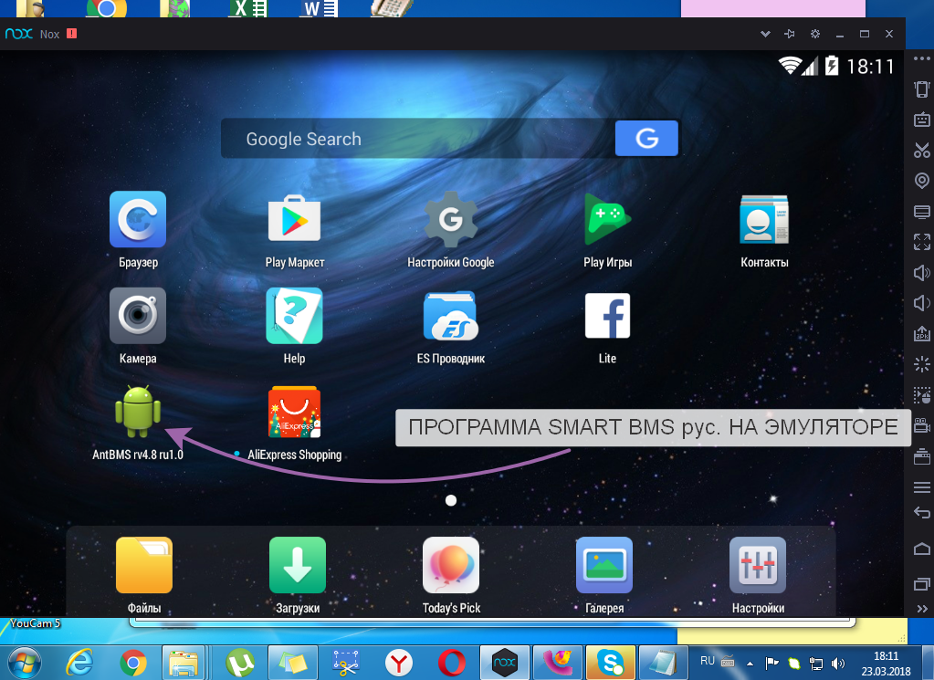

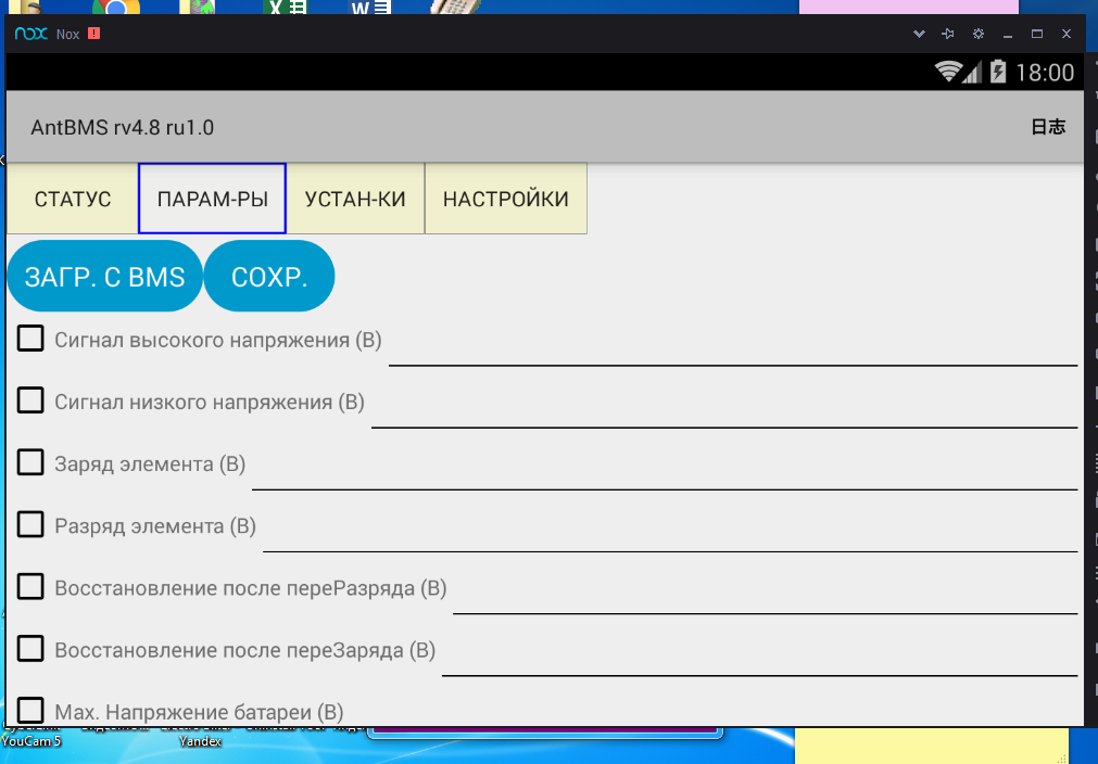

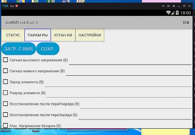

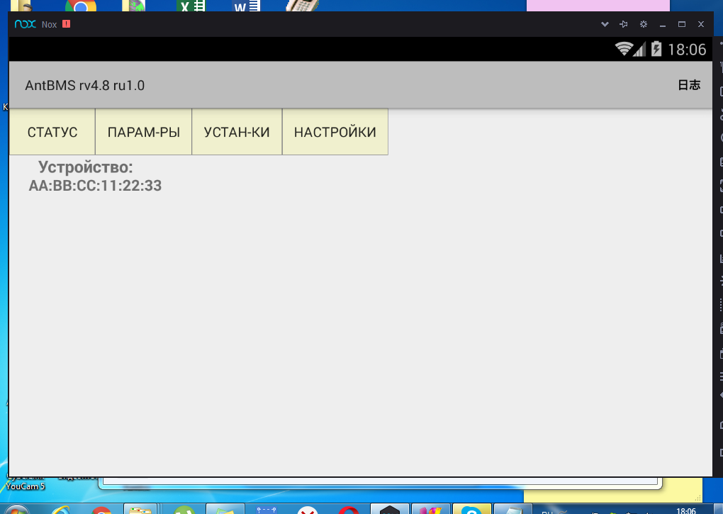

SMART BMS 70А в пути , в начале следующей недели ожидается в офисе посредника в Улан-Удэ . Для моей литий-титанатной АКБ . Готовлюсь программировать . Не хочется покупать смартфон , - дорого , да неизвестно ещё какой попадётся , и сам по себе он мне даром не нужен  . Вместо смартфона поставил на комп эмулятор Андроида , программа NoxAppPlayer 3.8.0.0.  , ссылка отсюда , - https://downloadapkforpc.ru/emulyatory-android-na-pk-top-10-programm/nox-app-player . Купил USB-BlueTooth-адаптер (http://buro-tech.ru/catalog/item/341953/) , драйвер установил - комп BlueTooth зафиксировал . Загрузил в эмулятор русифицированную версию . Вот , она встала на экране эмулятора =============================================================================================                     Программа открывается с такими скринами : =========================================================================================================

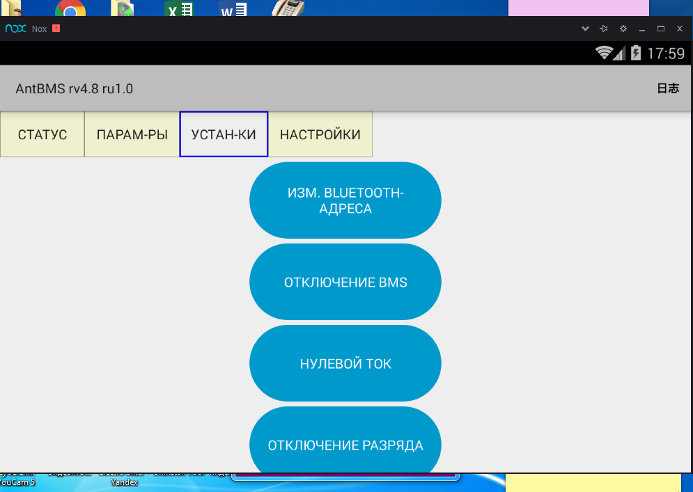

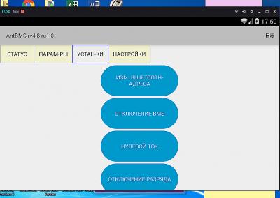

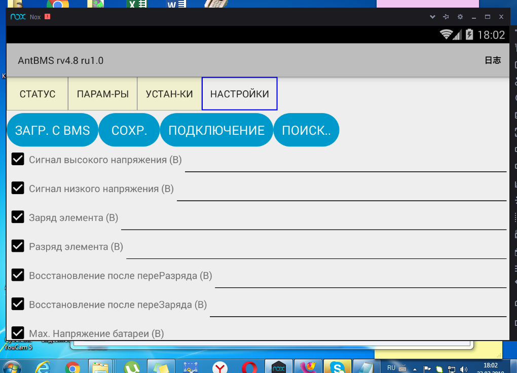

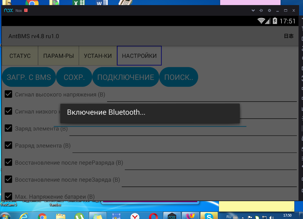

Вхожу в НАСТРОЙКИ , нажимаю ПОДКЛЮЧЕНИЕ - ПОИСК УСТРОЙСТВ . Колёсико крутится , ничего не происходит . Вылазит вот такая тема : =============================================================================================================

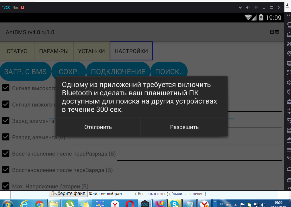

Жму РАЗРЕШИТЬ . Вылазит вот это и висит : =============================================================================================
Что это должно означать ? Кто объяснит , заранее БЛАГОДАРЕН .

[user]Andrey826[/user], У меня Nox тоже зависает на надписи "Включение Bluetooth...", по моему и на других приложениях так же.
[user]_LEXX_[/user], Вы подключали ее? какой язык на LCD-дисплее прошит?
