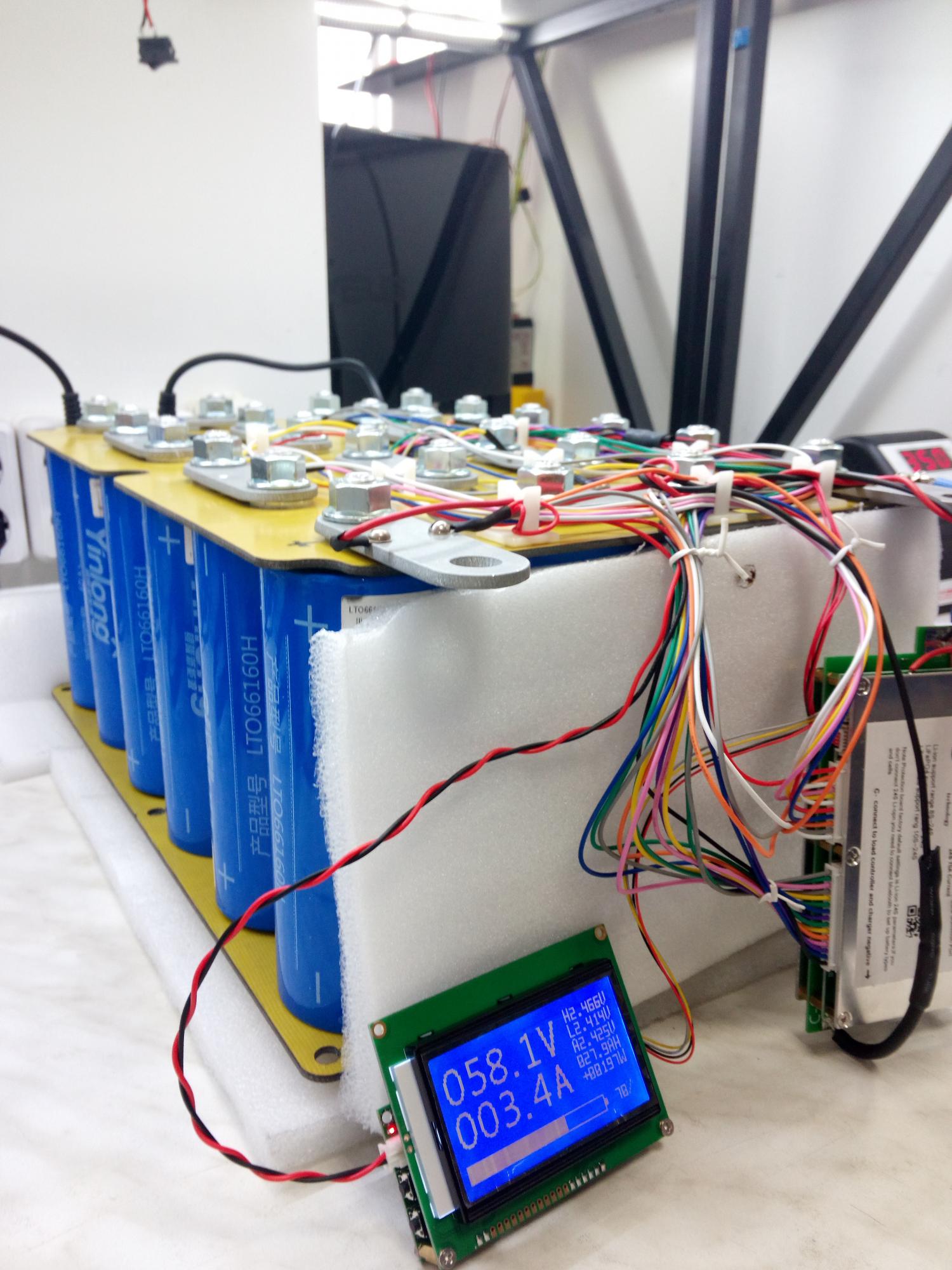

tvigor
Кто знает подскажите BMS-ANT Показывает ток на экране на 1.2А меньше чем есть, я только начал осваивать приблуду, прошу ногами не пинать. :-)
satell
Нужно поверенный амперметр.
Подстройка значения шунта производится программно.
tvigor
#609
Имеется такой амперметр. В каком пункте программы проводится подстройка?
В программе что прислал продавец нет пункта коррекции шунта.
На фото видно два прибора показывающие близкое значение.
_________________________________________
Я нашел!
Current sensing range 100!!!
