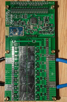

G2Dolphin
#662
Приветствую. Тоже стал пользователем младшей версии этой BMS, упомянутой лишь дважды в этом топике:
Цитата: quadlike от 17 Дек. 2018 в 13:23
Кто-нить юзает такую модификацию умного муравья?
Цитата: GZL от 24 Апр. 2019 в 08:52
Купил младшую модель 8-20s (Li-ion \ LiFepo). Все заработало сразу, норм. Так что кому не нужно большое количество ячеек и экран, то можно сэкономить.
На али, что примечательно можно взять примерно за ту же цену что и на Таобао.
https://ru.aliexpress.com/item/Smart-7-S-20-S-Lifepo4-BMS-400A/32966608058.html?spm=a2g0s.9042311.0.0.1ab933editPkSA брал тут.
Функционал программы, так понимаю, аналогичен старшей модели.
Брал здесь https://ru.aliexpress.com/item/32997552090.html, продавец положил в подарок изоляторы для 18650 (которые и так куплены отдельно у другого  /:-)). Элементов пока нет, так что проверено на разношерстной 1P5S-сборке (с 1P4S уже не заводится, не показывает напряжение третьей ячейки) — крутота! Пользую софт VBMS, спасибо отметившемуся создателю. Ревизия железки — 1.8, дата производства — 21 мая 2019 г. (это при заказе 17-го то! /:-)).
Заметил у пользователей старшей версии функционал включения с кнопки. Интересно, есть ли у этой возможность встроить оную? Кроме балансировочных разъемов на ней лишь для двух термодатчиков и для программирования, служащий так же для подачи напряжения 3-5В для первого запуска (так же можно подключением зарядки).
Вот внутренности этой BMS на всякий пожарный и прочие нештатные ситуации:
