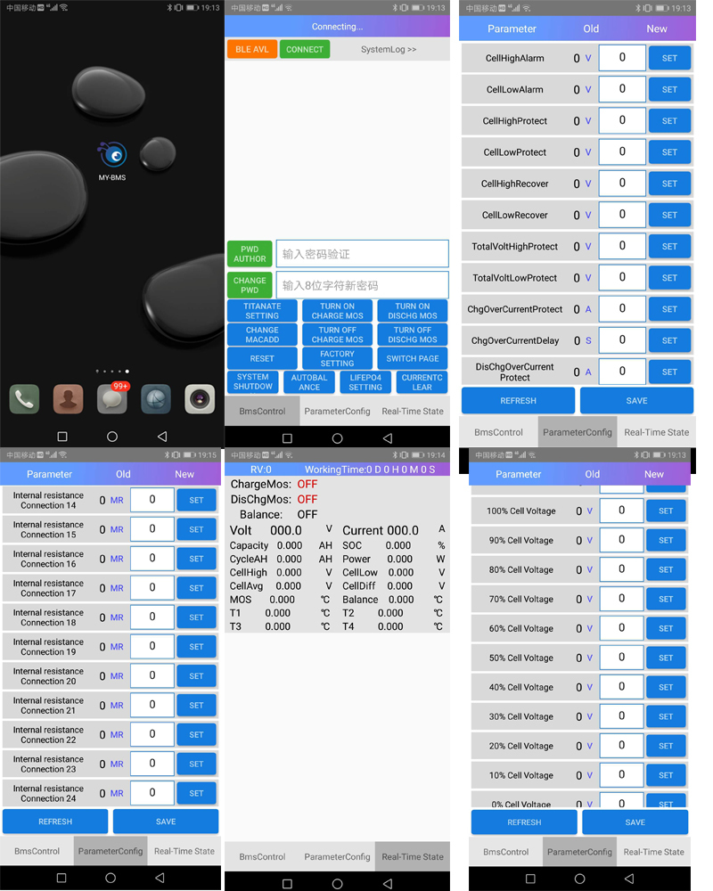

Stanislavchik
[user]Gregory26rus[/user], Может напишешь обзор-мнение по приложухе? Проблема засыпания смартфона при работающей проге имеется, как пишет автор камента в гугл сторе?

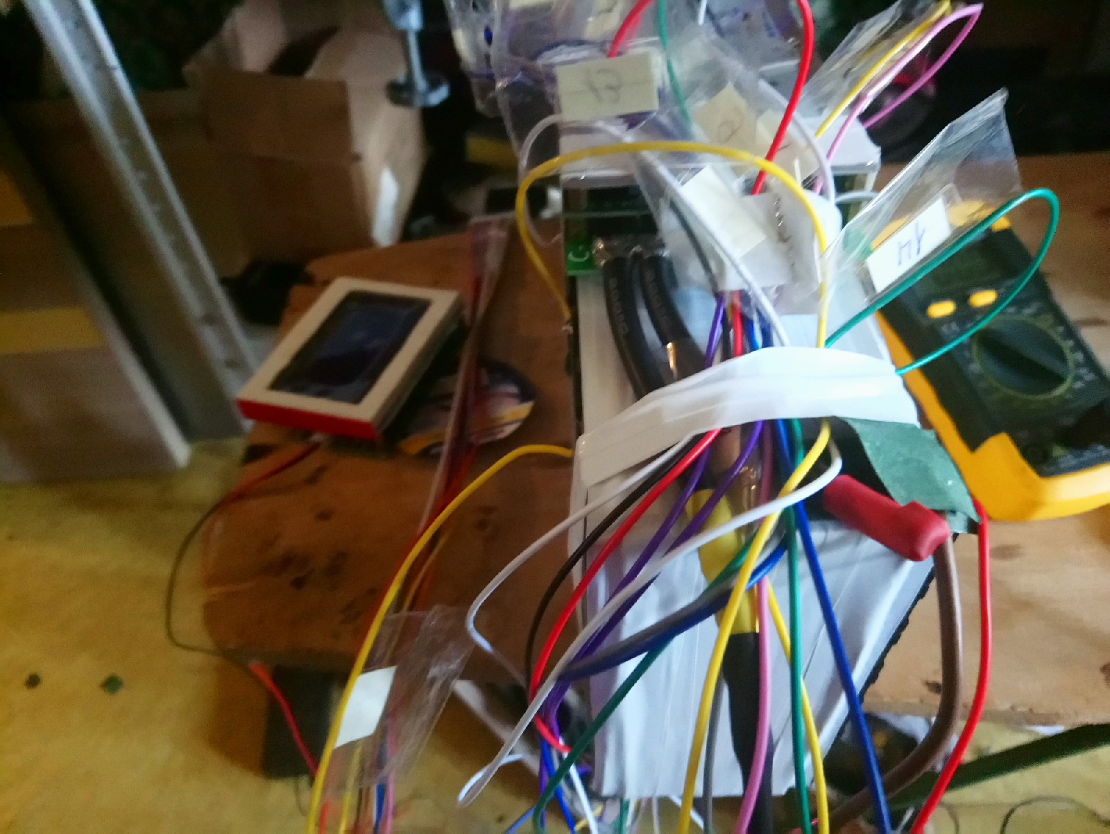

avgust_007
Всем привет, решил купить младшую модель 7S-16S 100A W LCD
И после подключения сразу столкнулся с проблемой-не видит двух последних ячеек .Батарея 14с,ставишь 16с видны все 14 ячеек,на 15 и 16 0.001вольт.Если в программке поставить 14с на 14 и 13 по 0.001вольт.Бмс подключена по схеме которая на сайте(от - первой и до последней,крайний + на + последней ячейке)
Но на главном экране минимальную не показывает 0.001воль,но разряд заряд отключены с ошибкой-Сбалансированные линии.Также заметил при сбросе к заводским настройкам,на сбрасываются время работы,кол.ячеек ,сведения о батарее
Снял видео для китайца
Может кто сталкивался с такой проблемой ?

Товарищи! Не осилю читать всю ветку, есть у кого русифицированная версия программы MY-BMS? Или хотя бы пояснения к параметрам?

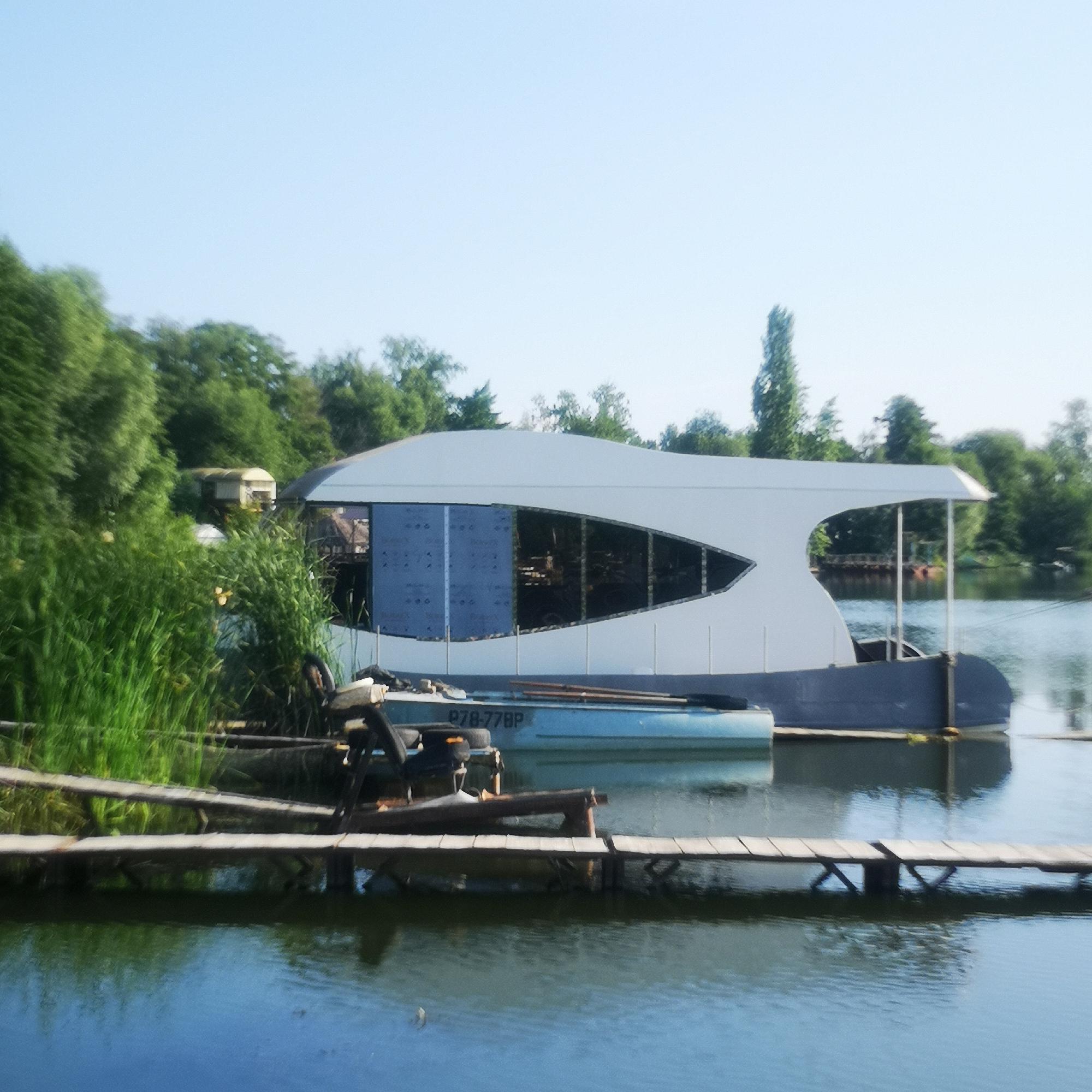

У меня 300а, собрал батарею из консерв от nissan leaf. Подскажите кто знает, эта bms может одновременно работать в режиме заряда и разряда. То есть у меня на корабле стоит генератор 6кв.,он подключен к заряднику 100в 25а и одновременно работает мотор

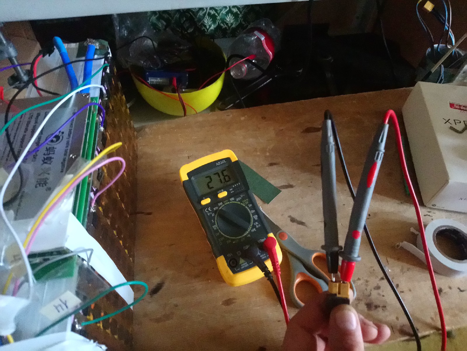

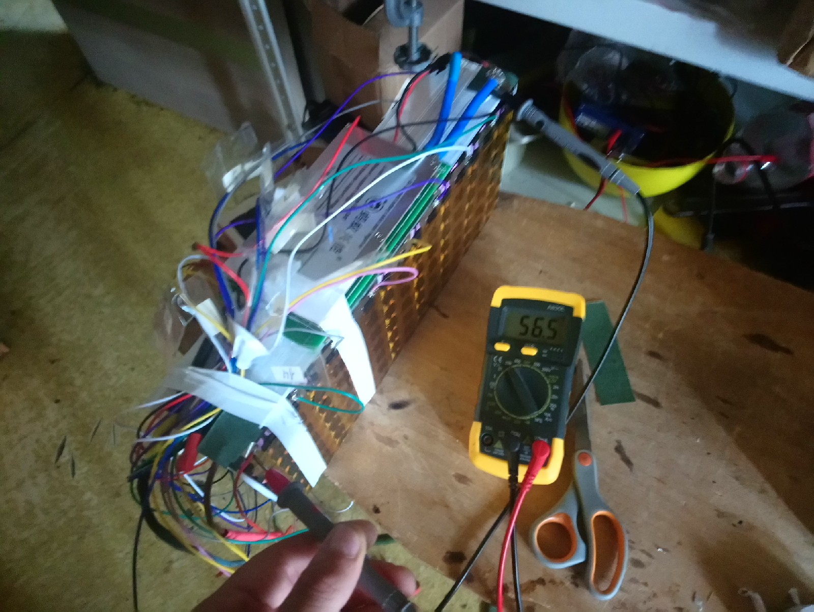

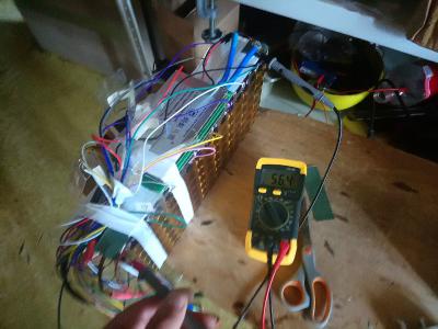

Жыла
здраствуйте. подскажите в чём дело, ни как не пойму, вроде сборка правильная. на прямую показывает 54 .6 а через БМС 26.7 . в чем дело, ни как не пойму.подскажите пожалуйста.

strannik
Под нагрузкой бмс не включается, защита стоит. Зайди в смартфоне и посмотри в каком состоянии ключи. Обычно хватает просто слаботочку выключить и БМСка запускает разряд. Предварительно кнопкой выключить и включить.

Olis
Цитата: ТоргМаг от 21 Июль 2019 в 10:01Подскажите кто знает, эта bms может одновременно работать в режиме заряда и разряда.
Одновременно и заряд и разряд батареи происходить не будет. Если генератор выдает больше энергии, чем потребляет мотор, батарея будет заряжаться. Но медленнее, чем с выключенным мотором. И наоборот, если генератор слабее мотора, батарея будет разряжаться, но медленнее, чем совсем без зарядки. То есть все штатно.
Stanislavchik
[user]Жыла[/user], Проги в шапке.
