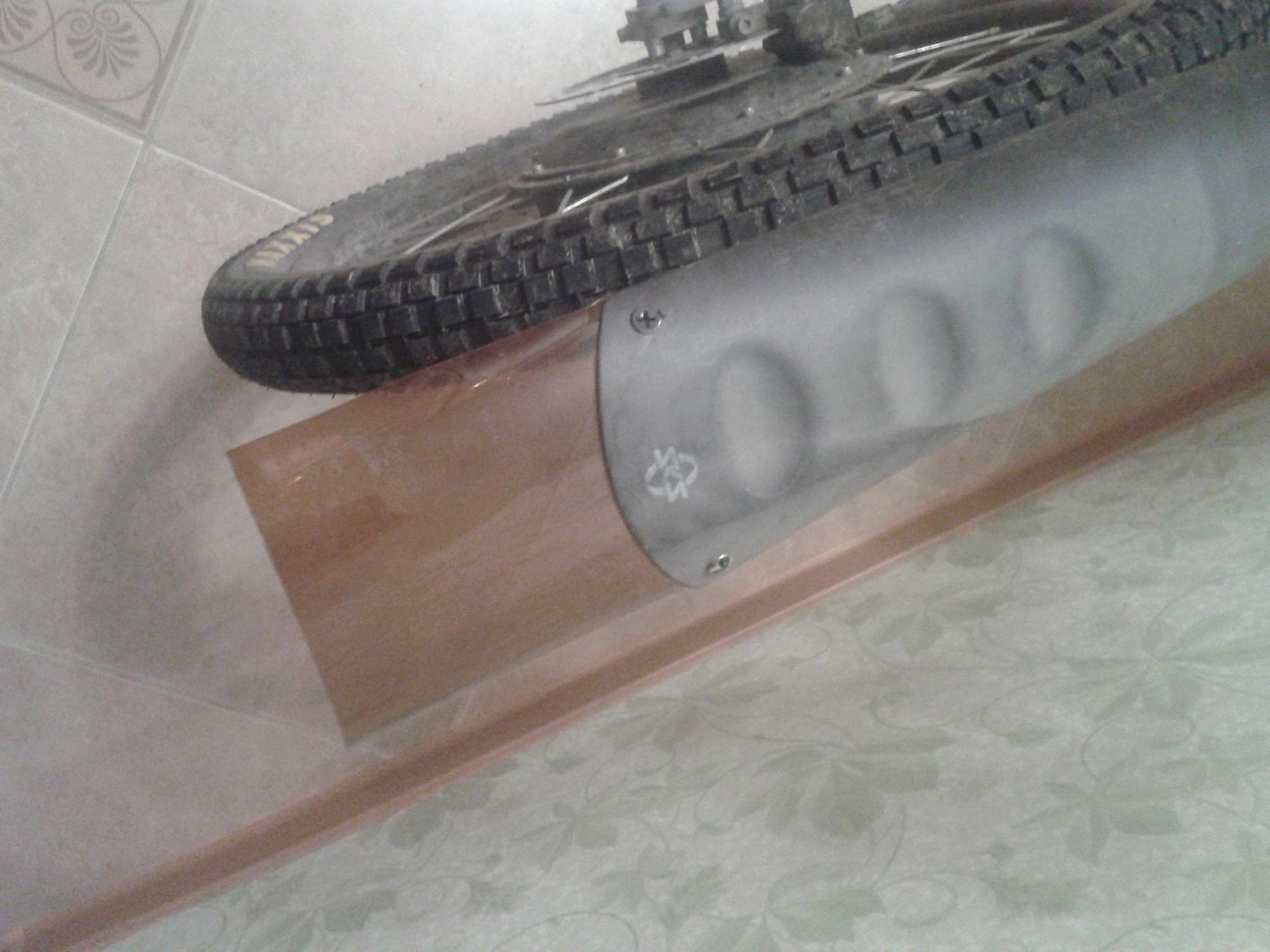

batson
>Вот крылья сильно расстроили   - приехал домой с грязной спиной и даже на багажник закидало
ааааа! вижу твою проблему - крыло короткое, примени "динамическое хвостовое оперение" по типу моего. для пробы как-нибудь на резинке прихренач, почти уверен поможет
ShorCann
[user]batson[/user], :) совершенно верно - вчера уже приделал подобное и все решилось.
DD1700W 48/12  Версия 1.0b
batson
[user]ShorCann[/user], вот-вот "динамическое хвостовое оперение" рулит)

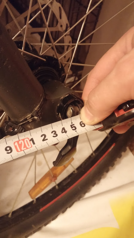

Макс81
[user]ShorCann[/user], какая на самом деле пролучается колесная база с двухкоронкой?
На Вашем чертеже не понятно, размер 1150 мм начинается не от оси заднего колеса, реальный будет 1300 мм?
Ваш велосипед какой длины в итоге?

ShorCann
#100
Было желание вписаться в 1250мм максимум
По факту:
При вот такой высоте вилки (от нижней опоры рулевого стакана).
Получилась вот такая база
Можно поджаться регулировкой оси в дропах на 2см (при размере покрышки 26х2.25)
Есть еще версия маятника для колеса 24 дюйма, с мотопокрышкой - она на 3.5см короче (ее сейчас [user]ViTbike[/user], тестировать будет).
Расстояние на чертеже это без привязки к осям :) (якорь не поставили... ), на бумагу я печатаю, чтоб можно было потом оперативно порисовать идеи от руки
Извиняюсь за грязь :( вчера уже не было желания с мойкой вечером заморачиваться...

ViTbike
у меня 124см по факту получилось с 888 мурзой и 25" колесом, тоже не хотелось застревать в подъезде и пассажирсском лифте, вообще по габаритам почти все как на прошлой раме и это зшбс
ShorCann
ааа! понял почему такая разница небольшая - к тебя же сам бокс на 2см длиннее, чем у всех... (чуть разрыв шаблона не выхватил :) )

Макс81
База 1260мм, значит длина велосипеда на 26" колесах получается 191-194 см?  :exactly:

ShorCann
#104
А если база короче, то на скоростях не очень комфортно будет. Пробовал я на коротких рамах, до 25-30кмч еще терпимо, а затем уже не очень приятно.
ViTbike
у меня вышло 190см, это побольше чем было, но лифтотест пройден, хоть и без рюкзака пока..
