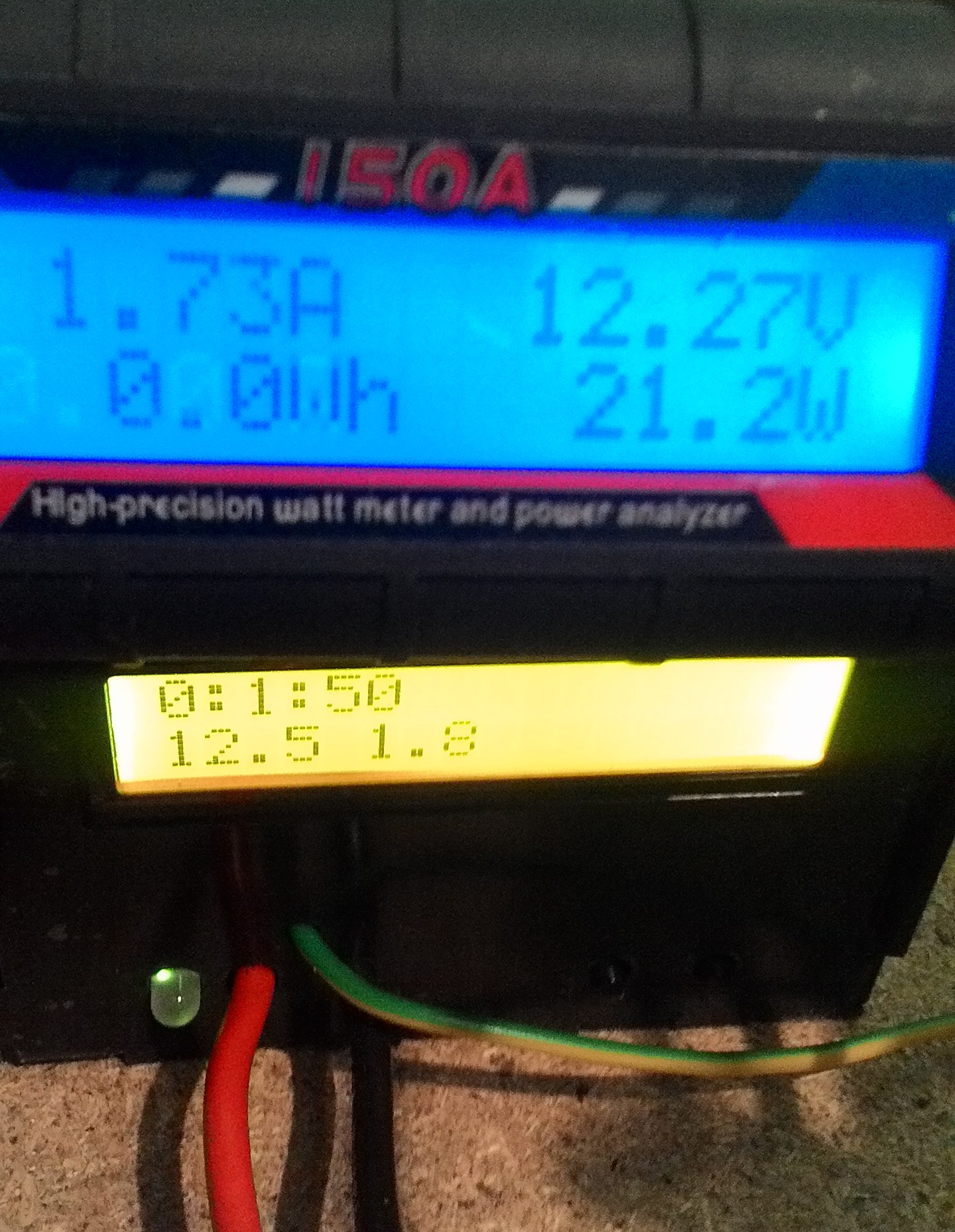

Сделал замеры разрядного тока. АКБ 40ач поэтому токов больших не давал. Мой приборчик подвирает по напряжению, по току практически нет, на моём мультике такие же показания по току.
Больших расхождений не вижу.

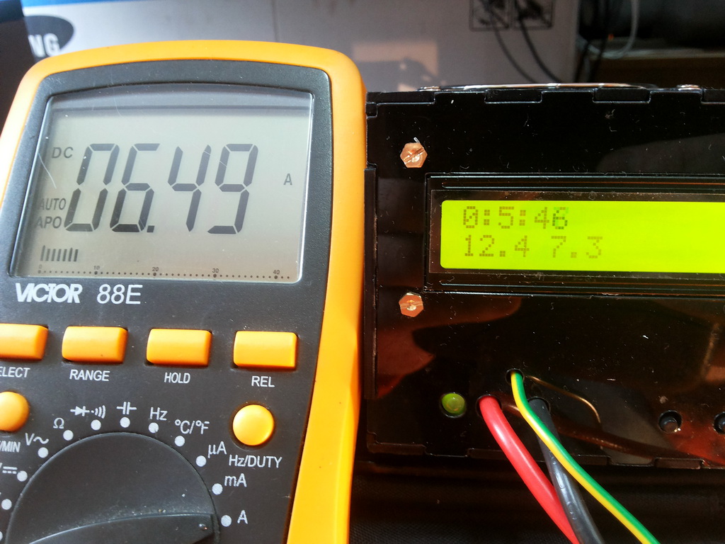

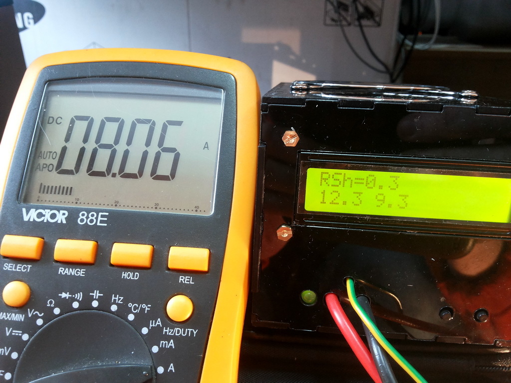

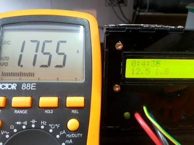

В продолжение об измерении тока разряда.
Радиатор на транзисторе поставил такой.
Мультиметр конечно китай, но сверял его с лабораторным БП, расхождения по току минимальны.
На токах до 5А мой ЗУС довольно точен. На токах  более 5А сказывается отвод тепла. Кристалл греется, сопротивление растёт и измеряемая величина "плывёт" до 10%. Результат считаю отличным. Для оценки ёмкости этой точности хватит за глаза. Нет разницы если из акб на 74Ач вы выкачаете 10Ач или 9Ач.  :-) . Потом попробую поиграться с радиатором. По результатам отпишусь.

[user]Павел Валерьевич[/user], [user]AlexAi[/user] благодарен Вам за проделанную работу  :wow:
Вы случайно не заметили в своих измерениях такой тенденции:
Цитата: Aerlex от 29 Фев. 2016 в 20:34
Ещё одно, на мой взгляд, важное замечание: ввиду отсутствия под рукой соответствующего аккумулятора измерения проводил в начале разряда (42 секунда) на аккумуляторе CSB HR1234W 34W/15min и вероятно за это время кристалл транзистора не успел войти в стабильный тепловой режим. Возможно с прогревом транзистора погрешность уменьшится. Надеюсь компетентные форумчане меня поправят в данном вопросе.
Ваши измерения проведены уже в более-менее "правильном" тепловом режиме транзистора. Во всяком случае я очень надеюсь, что с "прогревом" показания ЗУСа станут точнее (самому пока проверить нет возможности - аккумулятор с машины нужно снимать, а гонять 7Ah батарейку током 5A продолжительное время не хочется). Почему так предполагаю - калибровка проводилась явно в "прогретом" состоянии.
