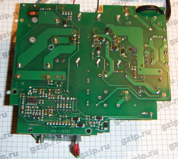

Alex_Soroka
любителям гнать на то из чего радиаторы сделаны, кому "пластины" не нравятся  :hello:
Вот ваш любимый орион внутри:
ИС-Х
А теперь перевернем плату и посмотрим крепление пластин радиаторов:
Не скажу что супер, но хотя бы не те веревочки как в ЗУСе  ;-D
Заодно обратим внимание на крепление сетевого провода.
Зы. Фото не мое, но с Ориона.
cansel
Чо все так на этих пластинах помешались? Не чего им не будет  не отвалятся они , в половине приборов они вообще не закреплены просто опираются на плату и не черта им не делается !
ИС-Х
Ну да, это смешно для тех, кто не знает как ножки микросхемы опрессованы в пластиковый корпус на глубину 2 мм и на чем они там держатся. И что к концам ножек приварены микропроволочки, идущие к кристаллу, и которые легко рвутся после расшатывания ножек в пластике от механических нагрузок. И что последняя на ножки вообще не допускается, тем более в условиях повышенных температур. Смешно, конечно...
