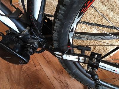

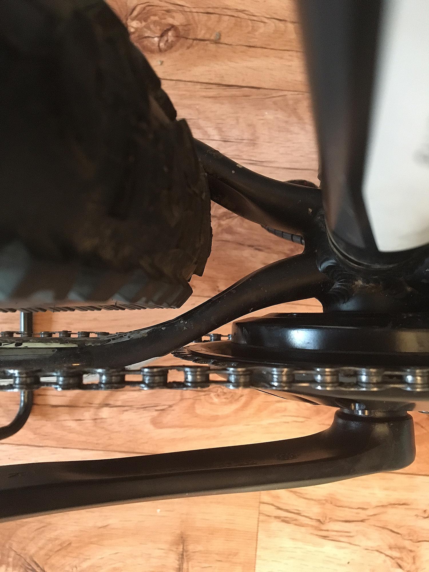

Привёз из мастерской колесо, ребята постарались, выровняли, биение есть, но едва заметно на глаз.
Однако появилась другая загвоздка. Они перестарались и перетянули колесо в левую сторону чуток.
В итоге справа между покрышкой и рамой зазор в 6 мм, а слева 0 мм.
Мне нужно сделать чтобы и слева и справа было по 3 мм.
Как? Перетягивать часть спиц? (инструмент есть, давно пробовал сам - но так и не понял как)
Или есть вариант попроще, может шайбу слева на ось поставить? (не ухудшит ли это надёжность крепления...)

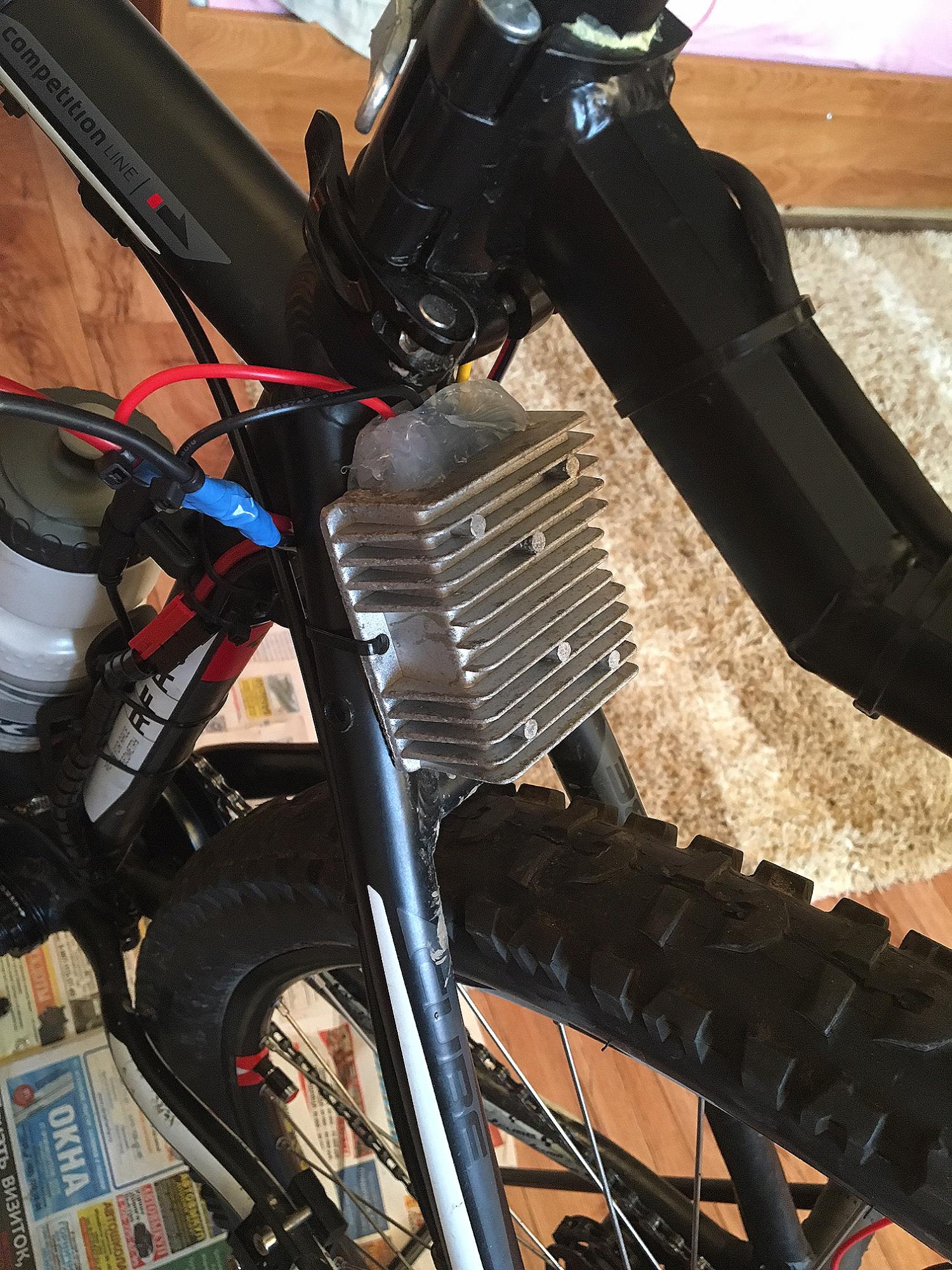

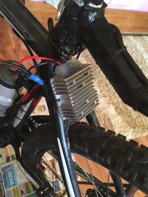

VeloTrip
Господа, не отвлекаемся, трабл с колесом - какие варики есть?
P.S. нашёл место для 12 вольтового преобразователя.
Сцуко, не практично, грязь будет лететь, но зато внешне красота B-)
(работа ещё не завершена, усё в процессе)

Ехать на велорынок , зонт смещать на спицевальном станке.  2 раща ездил подтягивал. Сам не сделаешь качественно. Нуден станок и опыт.

Да какой зонт... там на 3 мм надо вправо сместить и всё.
Ушёл читать про спицы...
Хм, по-моему, проблема в выбранной покрышке/рамке, а не в зонтике.
3мм - это ниачем...подрихтовать. конечно можно, но ездить по говнам - нет.
Вся энергия мотора уйдет на трение в нижних (и верхних) перьях.
ПМСМ, надо ехать на велорынок за более узкой покрышкой.  :-(
Цуриков
 Зонт :-)? C одной стороны все спицы на 1 оборот распускаешь, с другой на оборот с четвертью затягиваешь. Если тормоза вибрейки, подводишь одну колодку к ободу- ровняешь, потом другую, тож ровняешь. Сто раз дома всё делал, главное ключ хороший. Я как то давно приехал в соколя мотор заспицевать, и то только что размера спиц не знал. Мне ценник залупили и времени сказали что 40 мин займёт. С ценником можно ещё было согласиться, на 40 мин. вызвали у меня подозрение, потому как по-хорошему от 2х часов на это уходит. Тогда я с Дениской (Царстве Ему Небесное..аминь..) из веломастеров посоветовался какие спицы, купил их и дома всё прекрасно собрал. Сложного ничего, просто терпеливость и последовательность :hello:

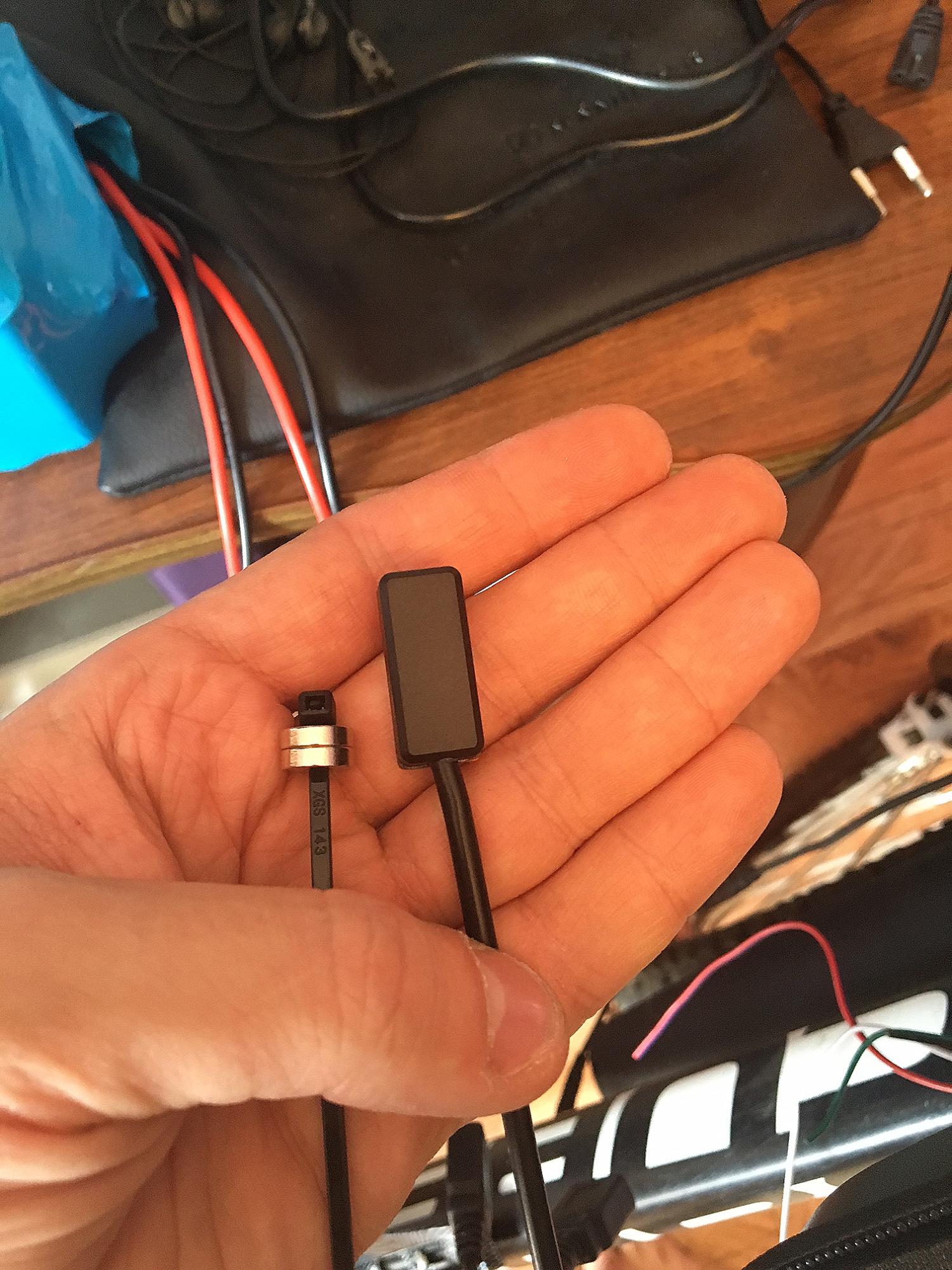

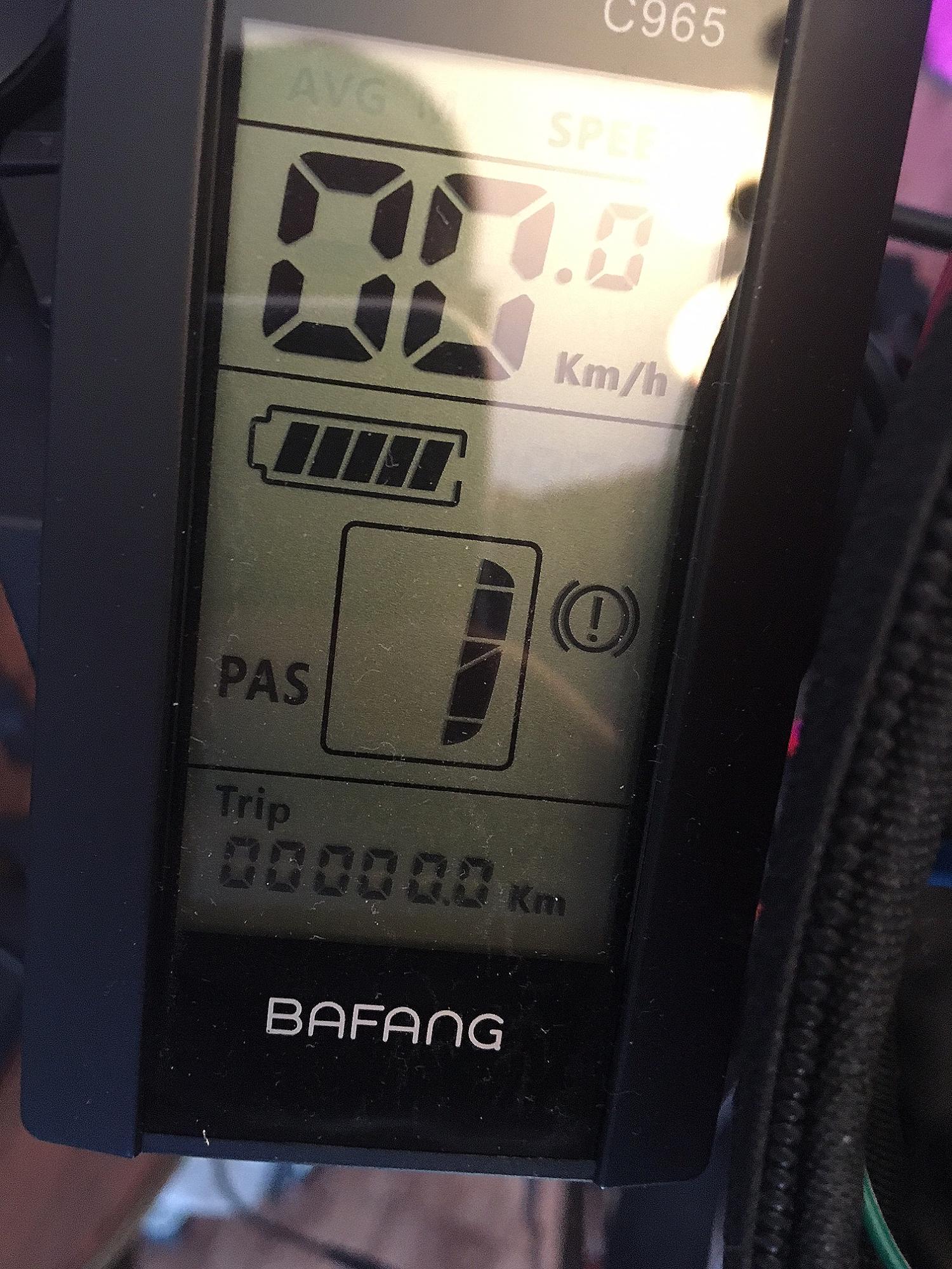

А сейчас всем коллегам, имевшим дело с Бафангом, вопрос.
В комплекте шли два геркона и неодимовые магниты к ним.
Я так понимаю это датчики скорости движения.
Однако, при подключении одного или двух датчиков,
на панели высвечивается восклицательный знак и ручка газа не работает.
Быстро глянул мануалы, но пока ответ не нашёл. Кто знает - подскажите как лечить.

[user]VeloTrip[/user], шайбочку слева попробуйте подложить.
3мм - не такая страшная величина.
в Вашей мастерской попросту тупо ВООБЩЕ не делали зонтик. кто делает именно электровелики - те давно знают что на заднем колесе зонтик делается всегда в сторону трещётки, а на переднем (для широких ободов) - в сторону тормозного ротора. сложного там нет ничего, но наличие практики крайне желательно конечно.
peat
Вот по этому на велорынок к мастерам. Там есть пара тройка спицевальщиков которые уже там спицуют всем лет 15 точно. Помню Юра там есть , еще в 2001м году спицевался у него. 40 минут на спицевание колеса мастерами - даже много. Зонт при мне за 10 минут делал. Я бы провозился часа 2-3 точно.
silayma2
3 мм ни о чем, а по факту это всего 1,5 мм, возможно был боковой удар и задний маятник слегка погнулся. Нужна покрышка меньшего размера, иначе по говнам не поедет, все грязью забьется и колесо не провернуть будет.

Ребята, спасибо разобрался!
Спицы на одной стороне открутил на 0,5 оборота, а на другой симметрично закрутил.
И там где больше всего неровности было (примерно 2/5 колеса) потом ещё повторил эту процедуру.
Биение, конечно, есть, ибо обод кривой, но уже за края рамы не цепляет.
В следующем сезоне всё равно менять буду обод, а на этот должно хватить.

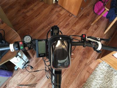

Также поставил датчик скорости для Бафанга, что позволило выбросить велокомпьютер и разгрузить руль.
Руль получился не сильно загруженный, вопреки ожиданиям, все элементы на фото. Пока не закреплял.
Во вторник будут ручки с фиксаторами, ваттметр, термометр с датчиком и педали. Будет окончательная сборка.
Кстати, вот дилемма возникла, нужен ли вообще ваттметр?
Провода у него толстые и некрасиво смотряться.
Во время езды на него смотреть есть смысл или просто для анализа логов можно
куда-нибудь поставить на раму сзади?
(разъёмы питания пока не паяю, жду ваших советов)

[user]ra6fnq[/user], нет у него никакого ваттметра, по картинке же видно. А на руль вывести можно и с тонкими проводами. Вот такой например:
