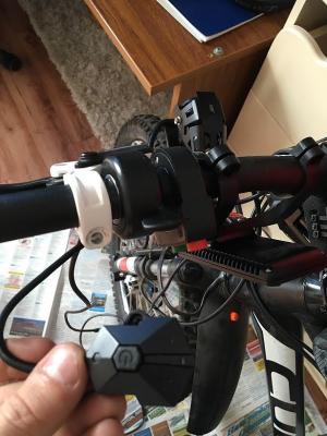

Создаю комфортный маунтинбайк
Автор VeloTrip, 04 Март 2016 в 21:42
АндрейS

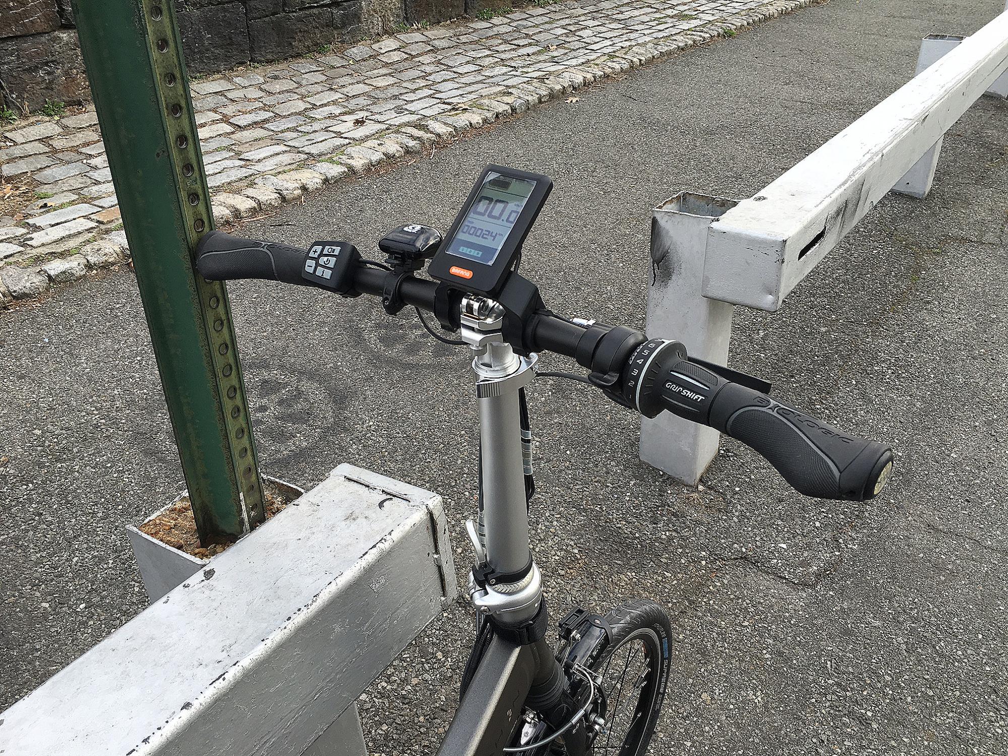

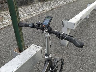

А если курок газа под левую руку?
У меня так.
Слева газ, а справа передний тормоз и переклюк.
Схема супер, все удобно.

[user]VeloTrip[/user], известная проблема )
я пробовал ездить с разными вариантами, но остановился на этом:
газ-манетка-тормоз-грипса (правая сторона, от центра)
Да, кажется, что курок далеко.. Но на самом деле привыкаешь. Большим пальцем вполне можно достать.

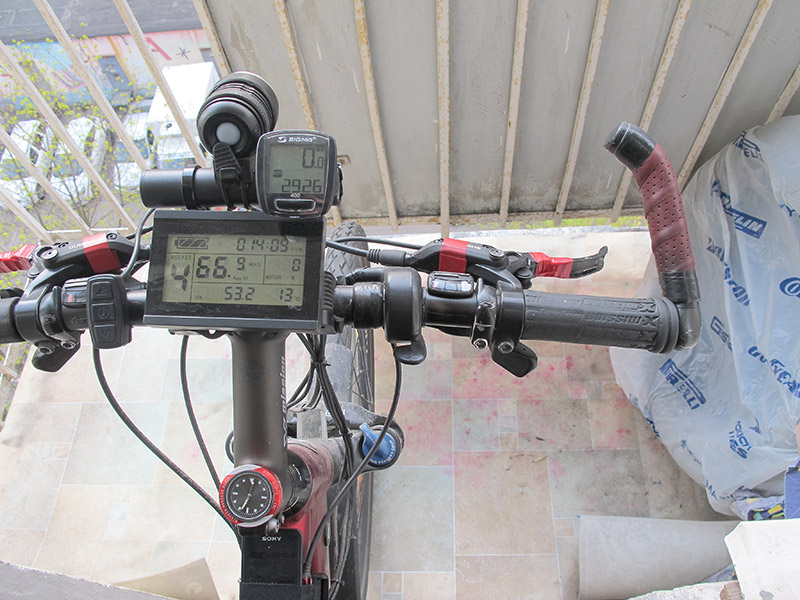

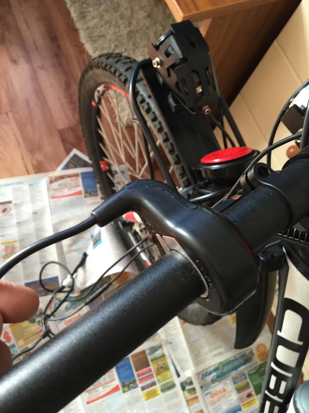

VeloTrip
Справа вообще никак, переклюк большой очень и рычаги упираются.
Слева попробовал поставить, у ручки газа "клык" торчит вбок
Плюнул на всё, взял кусачки и аккуратно его откусил, встала хорошо, оставлю так

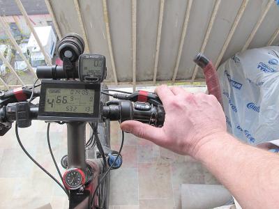

Теперь вопрос - в руке на фото у меня фишечка, она в процессе езды нужна постоянно или один раз нажать чисто вначале?
Я к тому что ничего если я её уберу в дальнее место
АндрейS
Судя по значку на ней это просто кнопка включения слаботочки.
Она в пути нафиг не нужна, уберите подальше и все.
e-scooter
Эта штучка переключает уровни паса и мне например нужна была постоянно под рукой.
Я бы переключатель скоростей поменял на грипшифт.

ЦитироватьСправа вообще никак, переклюк большой очень и рычаги упираются.
Ну не знаю.. У меня та же полноценная система 3х9, всё умещается:
(руль сильно заужен, обрезал до 540мм всего, это чтоб между машинами проскакивать))
VeloTrip
Ну далеко у тебя всё равно, мне так будет неудобно.
И не забывай, тебе проще тем, что в руль можно мягко держать,
а я то по ухабам буду скакать на бездорожье,
там важно вцепиться в ручки.
Ну слева вроде норм.

ra6fnq
Мне кажется эта газулька более удобна. Кнопки желательно поближе, в лесу, на пересечёнке, часто пользуюсь.

Не понял, брат, ты настроил эту штуку как рычаг газа?
TULSUNDUR
а что Вы имеете в виду под словом "эта штука"?
там 2 девайса - блок кнопок диплея и собссно рычаг газа, который вообще никак не надо настраивать, так как он не отличается ничем ни от какой другой ручки газа.

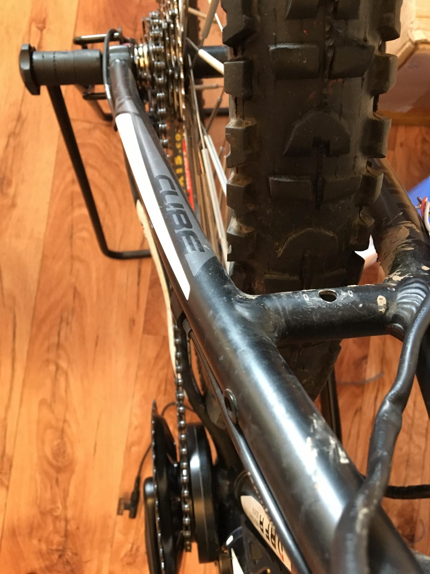

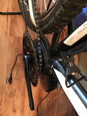

А теперь от хорошего к грустному. Бафанг запустился штатно,
погонял его вначале вхолостую, а потом надел цепь.
Звезда бафанга слишком сильно оттопырена вправо.
Из-за этого при переключении уже на третью звезду - цепь слетает.
Что делать пока не знаю. Как вариант может купить кассету на 3-4 звезды?

[user]VeloTrip[/user], по моему кто-то прикрутил звезду не той стороной
Брат, спасибо, ты прав! переставил и всё нормализовалось)))
