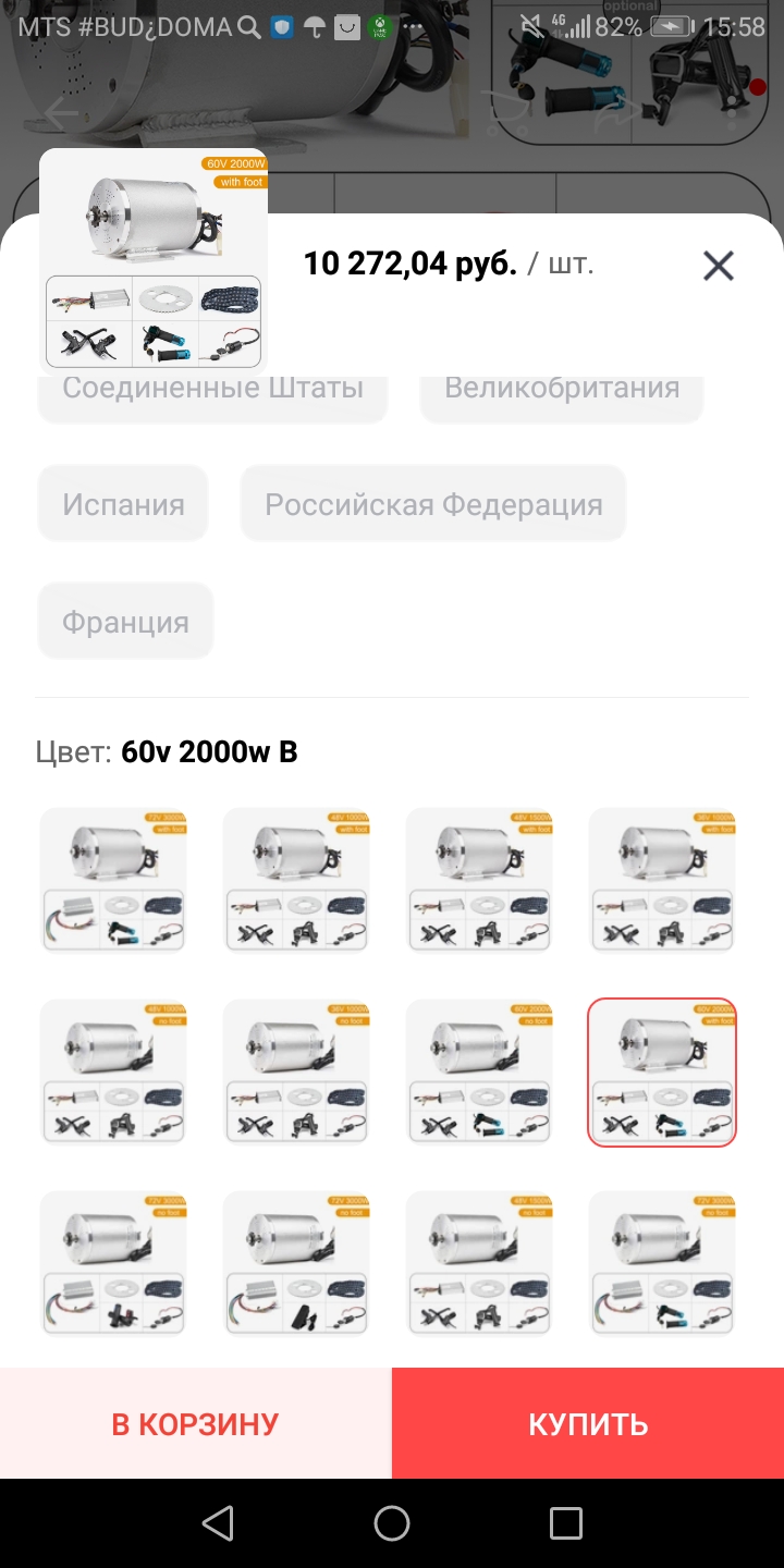

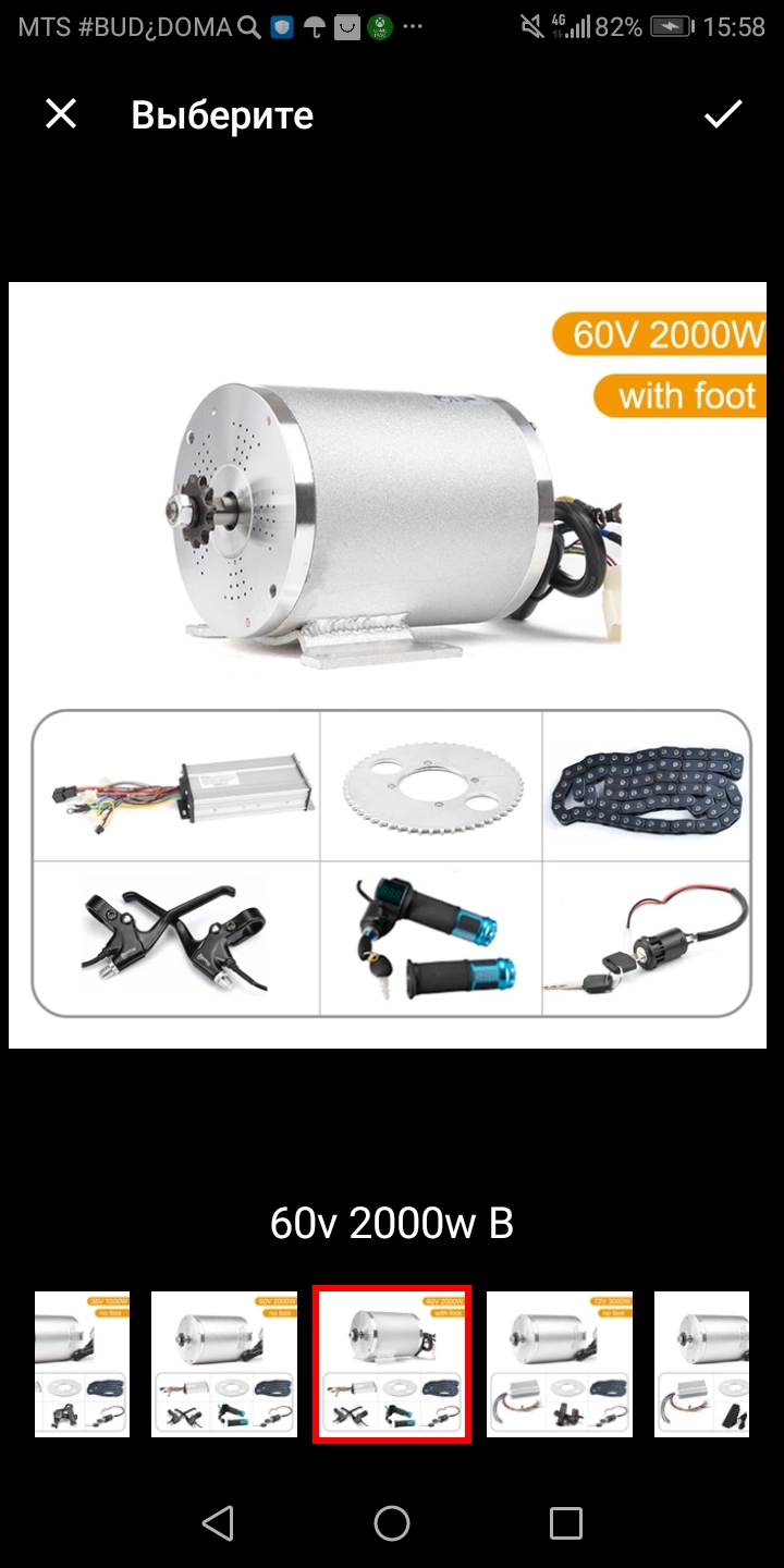

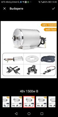

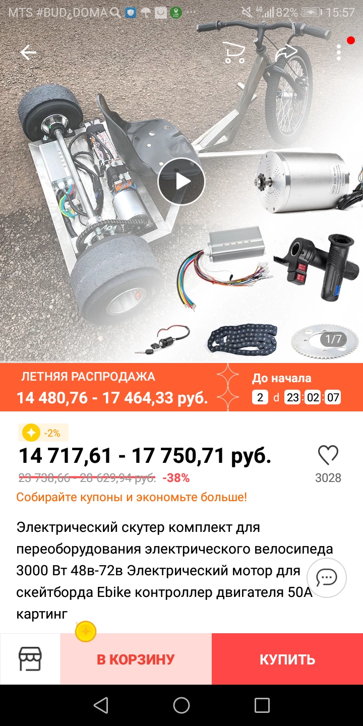

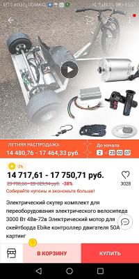

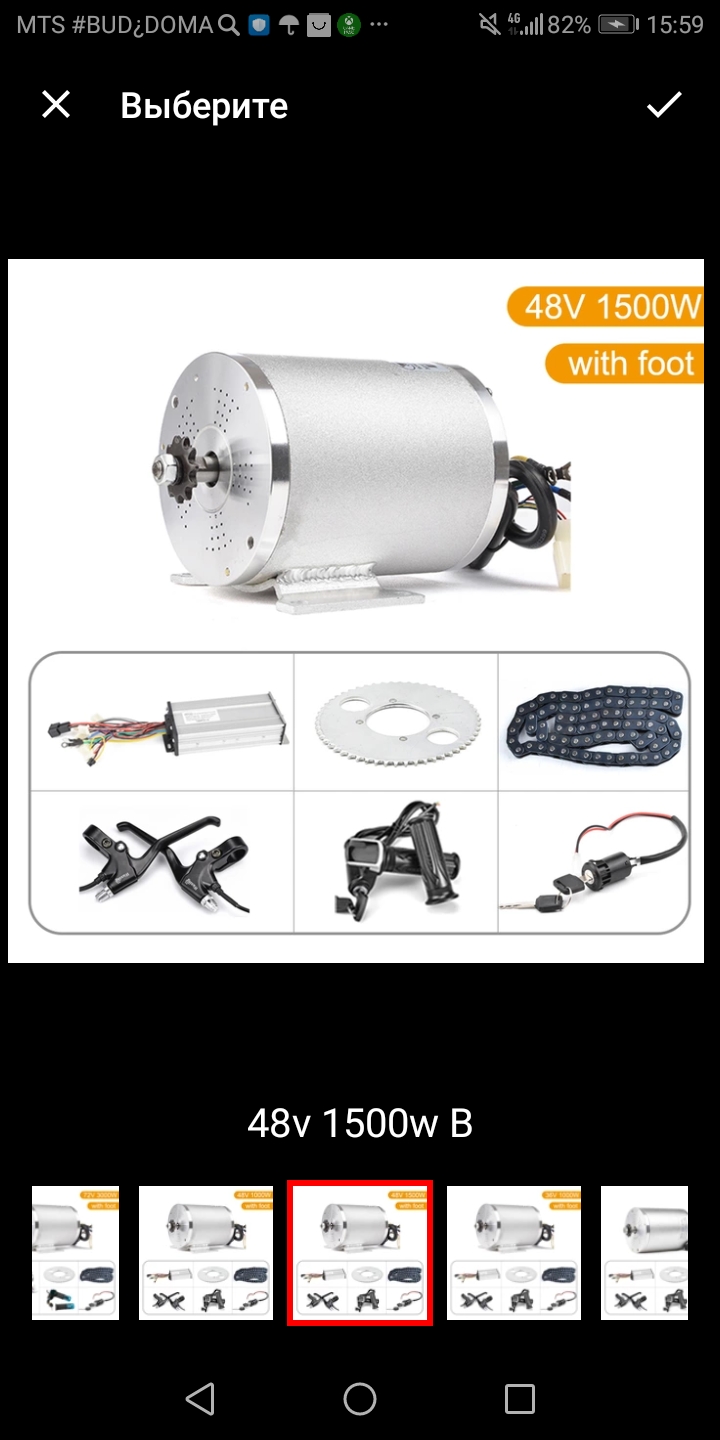

Здравствуйте, а что скажете насчёт электродвигателя? Нашёл на алиэкспресс, они там и 2000w и по 3000w, дешевле чем моторколесо.
Так как велосипед 3 х колесный, проблем с установкой не будет.

Еще и какие проблемы будут при установке. Посчитайте обороты колеса, которые нужны для скорости 15-20 км/ч, теперь, посмотрите какие обороты на валу мотора, чем собираетесь понизить обороты?
