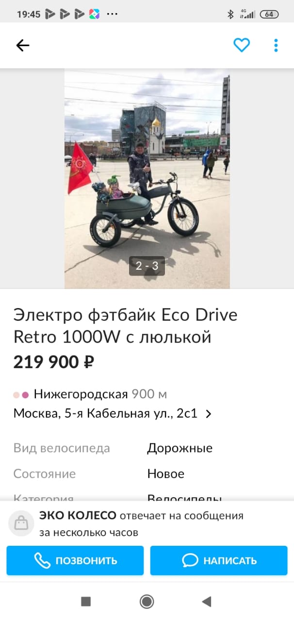

Цитата: Татос от 21 Март 2021 в 14:11
[user]SHURENS2[/user],  если делать велосипед только на дальняк, в плане туризма,  для небольших расстояний есть другой. Вентилирую вопрос не возить на багажнике генератор, а установить в раму двс, как на мопеде и мотор колесо. Оно же не только движок, но и генератор.
Вот такую раму надо тогда:
https://www.avito.ru/tambov/velosipedy/elektrovelosiped_2086983204

Олег Седой
Цитата: Геодезист от 21 Март 2021 в 16:16
SHURENS2  а у вас разве стоит сейчас аккумулятор?
Добавлено 21 Мар 2021 в 16:17
Такая ещё лучше!😁
Это по все ваши хотелки и генераторы!
Дерзайте, коллеги!
Только цена неадекватна.
