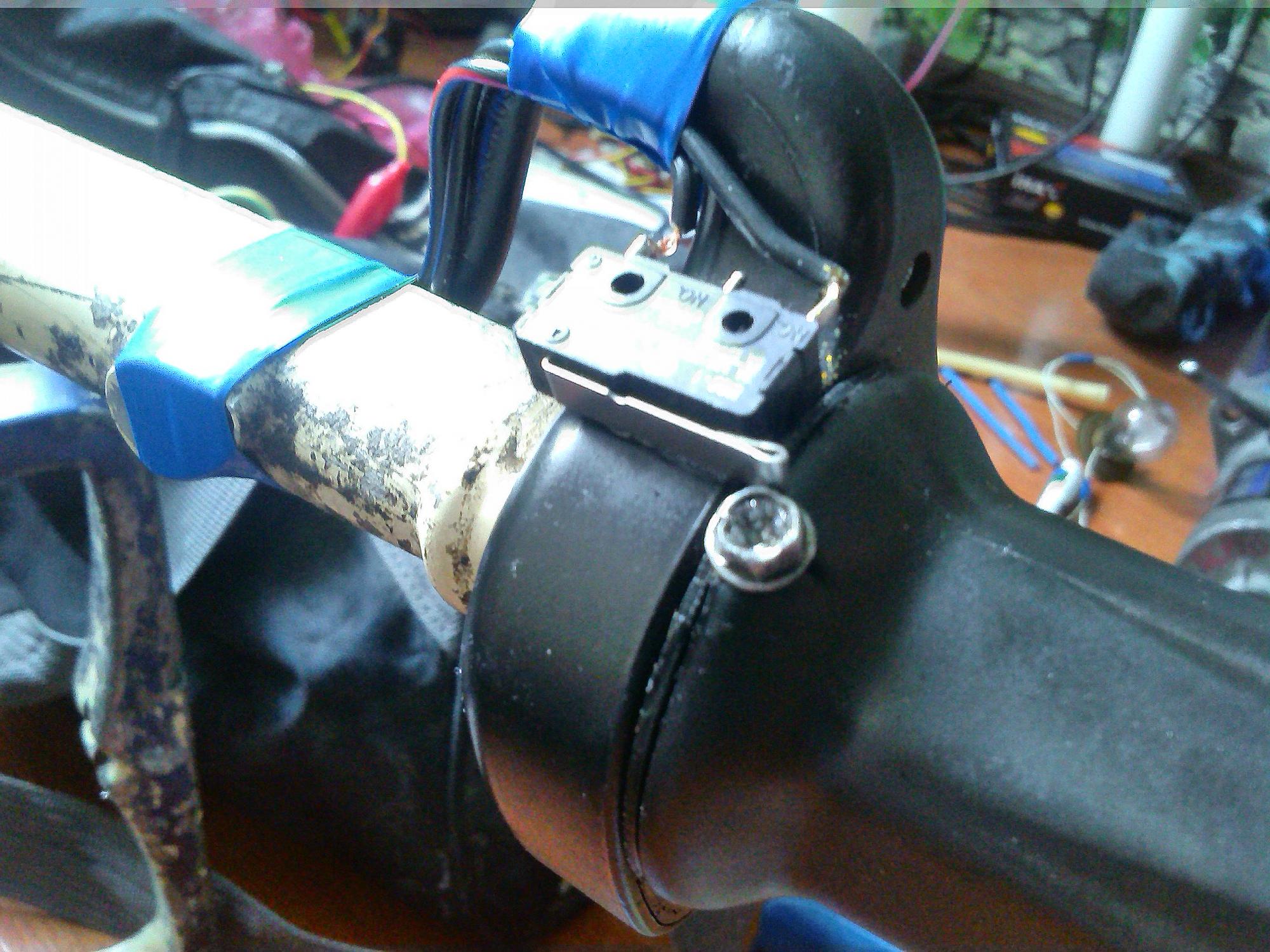

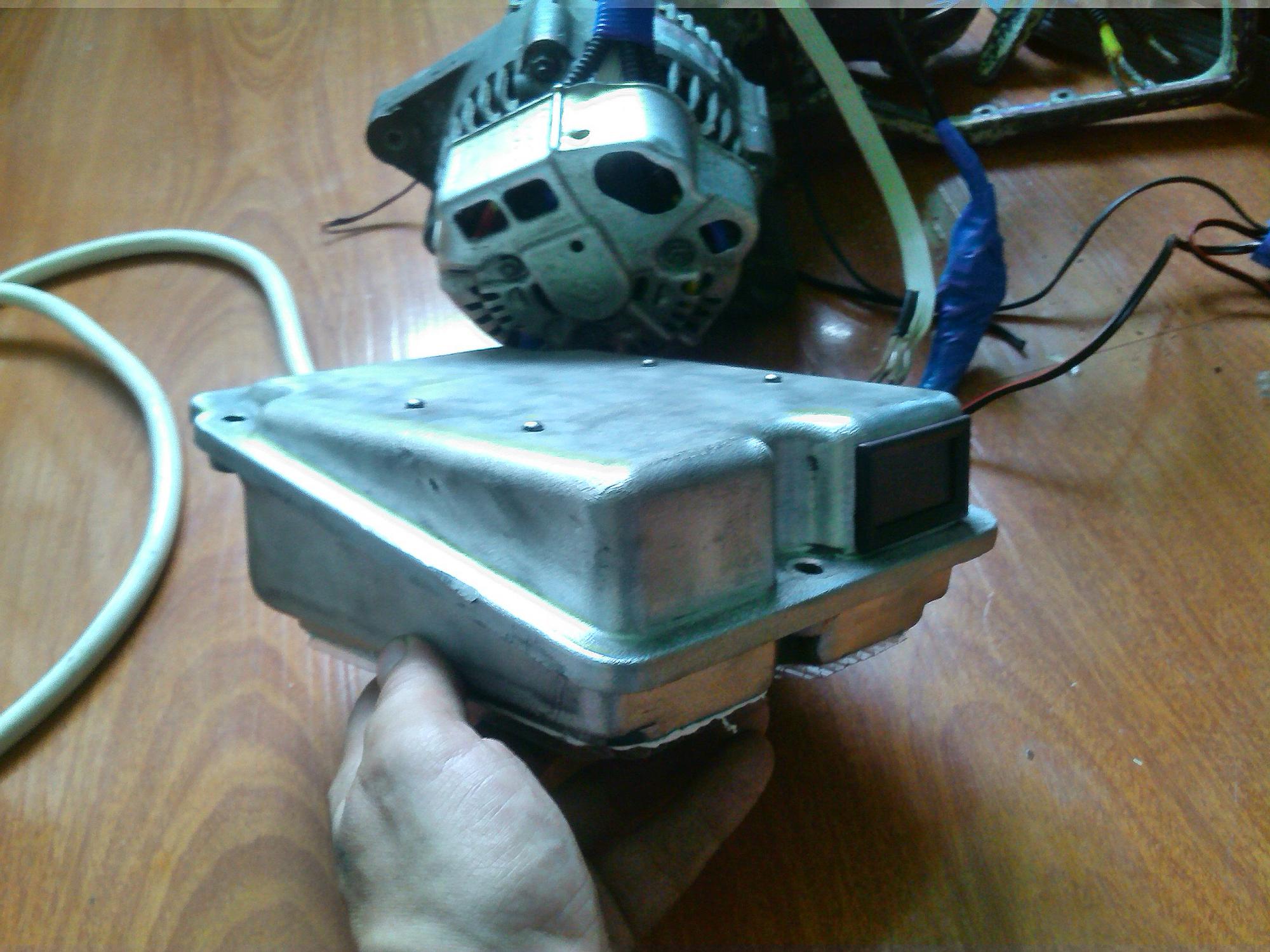

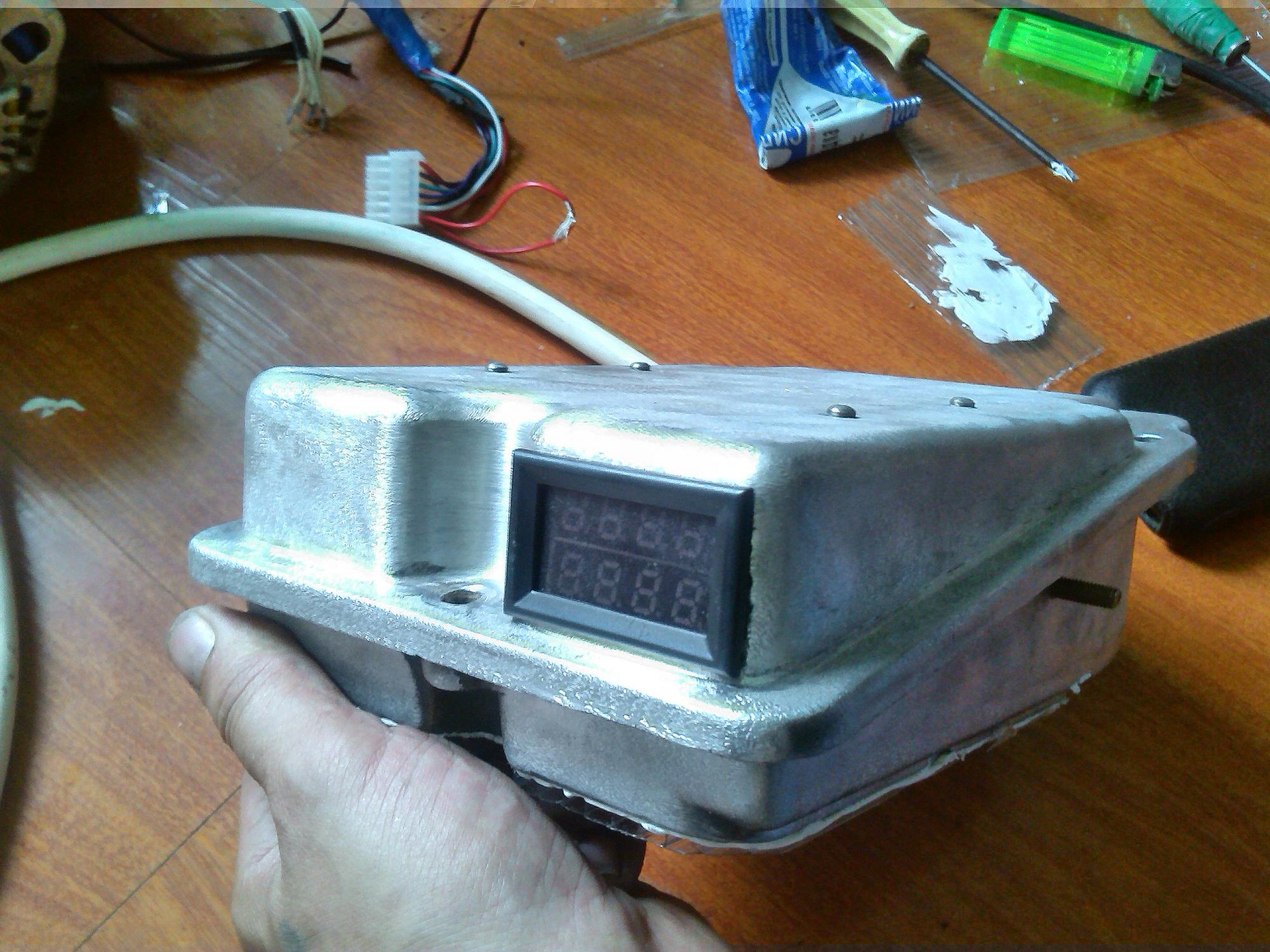

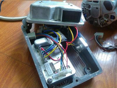

довожу до ума дизайн и безопасность + автовключение ОВ.
все мозги в одном брызгозащищенном корпусе и новый вольт амперметр со 100а шунтом
поставил микрик, с началом кручения ручки газа замыкается цепь (и ни какой электроники)
