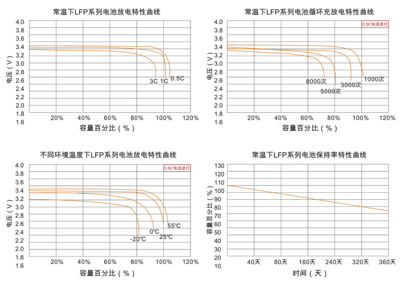

3C для 40ач акума = 120а
ждем видео товарища Piramidon.

Piramidon
[user]Mex[/user],  две недели назад подарил трансформатор с диодами в Крым, ребята велорикши с элмотором ею заряжают, два лиферных аккумулятора соединенных параллельно, общая ёмкость 40ач, напряжение 48в, в этом месяце буду в Крыму, выполню условия, сниму видео зарядки лиферной батареи трансформатором с диодами без всяких дополнений, правильно или еще что то не так будет?
Mex
Piramidon, все так, ничего не так не будет.
при этом нужно указать даташит акумов, ну если можно, если нет то и ладно.
Piramidon
Даташит попросим у Ли-Форсе, они там заказывали сборку. Но зарядка, то работает у них и сейчас.
