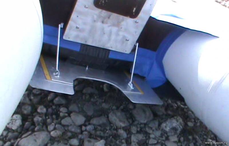

вы об этом ?
http://www.farpost.ru/vladivostok/water/accesories/komplekt-trancevyh-plit-s-gidravlicheskim-privodom-ot-citadel-marin-20495535.html
или все таки этого достаточно будет ?
http://www.farpost.ru/vladivostok/water/accesories/gidrokrylo-dlja-podvesnogo-motora-32397806.html

Уверен, что именно об этом была речь. Это выход, когда другие возможности использованы или не хочется/не можется их использовать.
Mex
#314
почитал, посмотрел за гидро крыло... народ пишет что с крылом возможен выход на глис при загрузке 50кг\лс.
тобиш мои 125кг делим на 50 = 2.5лс потребуется для глиса
быстросьемное, вроде не плохо получилось
https://www.youtube.com/watch?v=7nCg4qYsPFI
или вот
https://www.youtube.com/watch?v=y-54g4e6jsA#
Андрей Фомин
О, да. Это отличный вариант. В Катера и Яхты подобные штуки были. С расчётами и пояснениями. Но надо порыть в сети в их архиве. Или поэкспериментировать. Это не крыло подводное в чистом виде, а транцевая плита, несколько изменённая. Если спрофилировать, как крыло, эффективность, думается, возрастёт. Но обязательно Вам потребуется жёсткое днище, пусть даже разборные слани. И крайне желательны продольные реданы вдоль бортов, чтобы исключить замывание последних по радиусу баллонов и обеспечить отрыв воды по скулам. Такие реданы продаются иногда из ПВХ. Видел, во всяком случае, однажды, на импортной лодке-катамаране (надувной). Вот, что быстрый поиск дал: http://poleznayamodel.ru/model/9/94948.html , http://forum.fishing-fan.org/viewtopic.php?p=6143 , http://aquacruiser.etov.com.ua/catalog/group/102054 ,

Старков Александр
МЕХ плита прямо на моторе плохой вариант. Не будет возможности регулировать мотор по наклону и зазор между транцем и "крылом" будет убивать всю прелесть транцевых плит. 2 куска ламината 4 оконных шарнира и 2 вот таких  http://myfta.ru/sites/default/files/styles/410x273/public/cepnoj-zakrytyj-i-vintovoj-talrep.jpg
  натяжителя  вот тебе и счастье! :)
