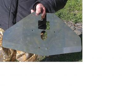

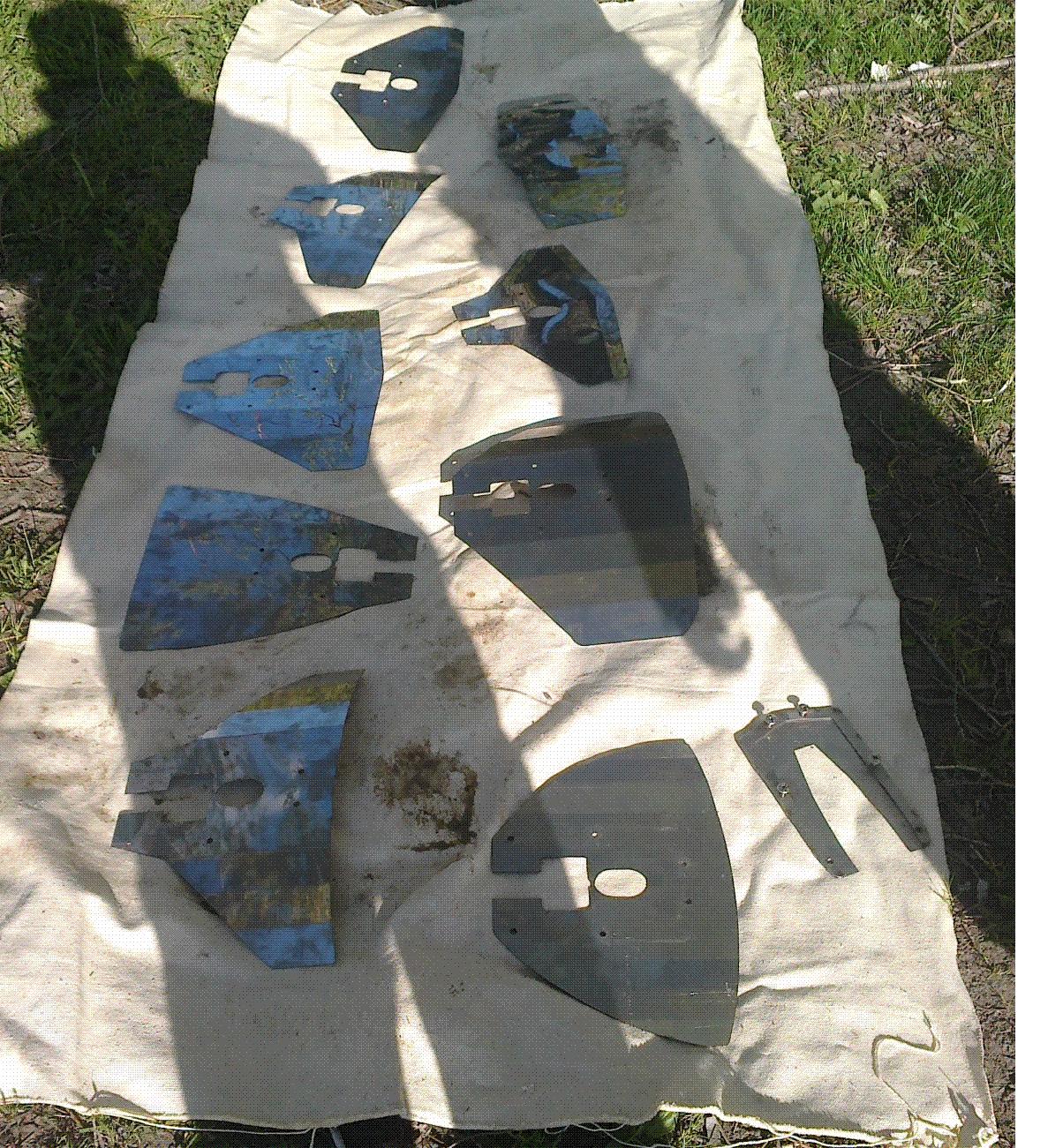

я вон, выкройкой занимаюсь
вот хороший пример
http://www.fishingsib.ru/forum/forum70/topic15812-80.html
по словам испытателей это лучшее что у них получилось

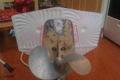

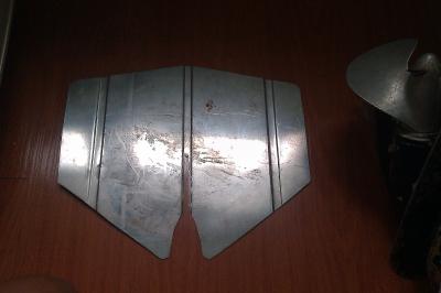

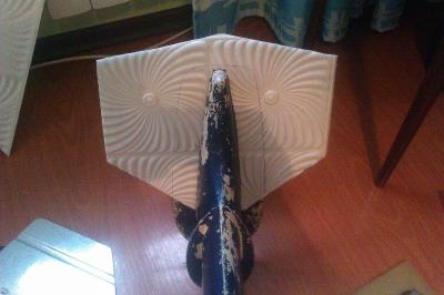

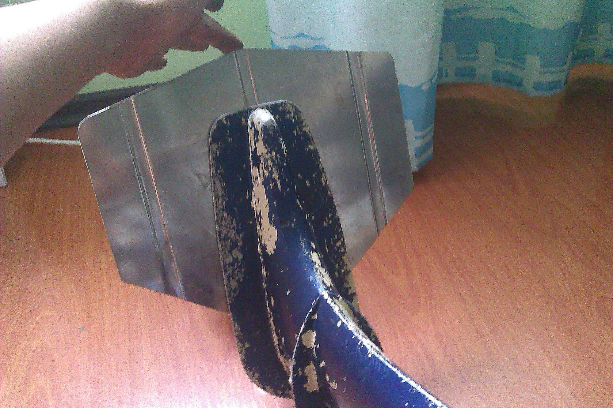

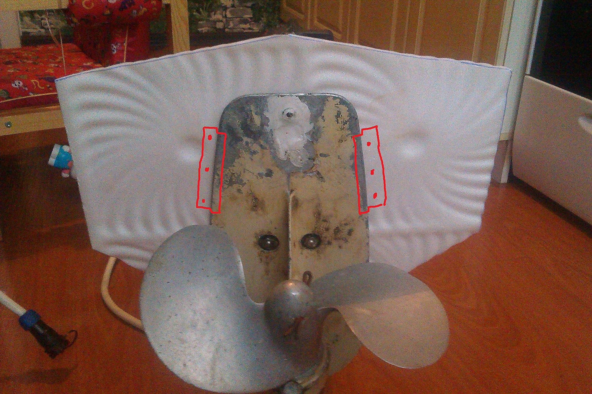

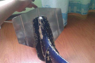

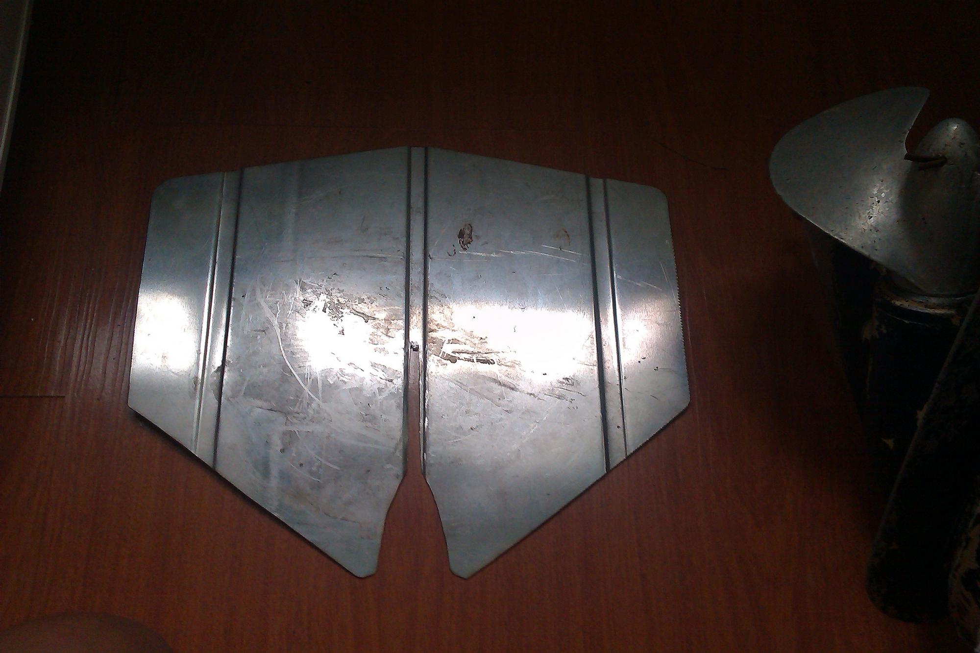

все не как не соображу, снизу плиты крыло поставить или сверху.
дырявить плиту нет желания, хочу быстросьем организовать, так вот если снизу его тулить, то если середину не прикрутить ни как, то она будет оттопыриваться под нагрузкой, а если сверху устанавливать то и в таком случае лишнее сопротивление будет от антикавитационной плиты.  :bn:
Старков Александр
делай с низу, 4 дырочки плиту не повредят. переднюю кромку заточи полукругом , а ту часть что прилегает к плите с одной стороны чтоб заход  был и сверху скотчем заклей чтоб воще ничё не цеплялось.  И это... твоя подводная расчитывалась изначально под водоизмещающий режим... я тебе уже писал- вал нужен горизонтальный или мощности в 2 раза больше.
Mex
если бы я рассчитывал под водоизмещение то и плиту так же бы наклонил для подьема кормы, пока не убедительно, должна быть какая то другая причина имхо.
если буду скруглять то площадь уменьшится, я думаю в моем случае нужна большая площадь , что бы на низкой скорости крыло было уже достаточно эффективным. кстати если положить его сверху плиты то хуже наверно не будет чем снизу, получится маленький реданчик, и проблема с выпиранием самоликвидируется, не ?
Mex
вот так еще можно, и тогда не чего не оттопырится, только вот будет ли существенная разница в сопротивлении  :bn:
самое простое это естественно ногу сверлить, но это будет не удобно в перевозке рас, и быстро снять\одеть в ходе экспериментов будет геморно это 2
да и люди так делают, я видел
Старков Александр
рабочая (нижняя) поверхность у крыла -чем ровнее тем лучше . а ты хочешь какие то ступеньки понаделать... Я говорил не про профиль крыла а про переднюю кромку (скруглить).
Mex
это нержавейка из старой стиральной машины , на вид около 1мм, скруглять там нечего.
вода будет идти с переда к заду, начинается в любом случае с родной плиты, самое загадочное место это переход с плиты на кончик крыла сзади, а по бокам я и не переживаю, будет обтекать.
может оно и лучше, но на сколько 1% ? стоит ли ставить крест на быстросьеме?
