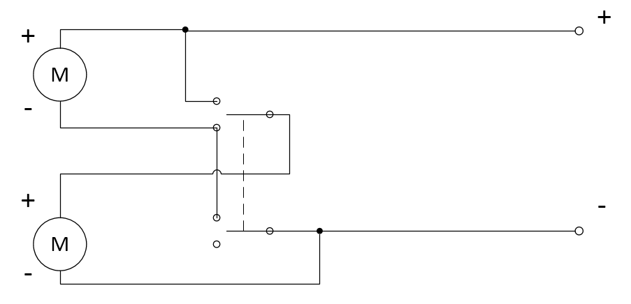

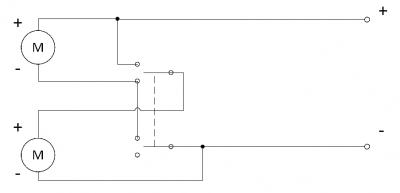

serleopold
Вот схема, посредством которой можно имитировать блокировку дифференциала
Т.е. переключать сему включения моторов из последовательной в параллельную
При том следует помнить, что блокировка - это временная мера! И при этом на моторы приходиться удвоенное напряжение, которое при длительном воздействии может вывести их из строя.
Как выход - не давать полный газ длительное время или чуть усложнить схему и ввести в цепи контроллера цепь для ограничения максимального напряжения как в проекте виллис 1 у [user]pchelomor[/user],

Простите, я наверное что-то пропустил. А что в схеме 1го виллиса? Добавочное сопротивление? У меня 2 схемы есть и там тупо переключатель стоит на переключение с параллельного на последовательное соединение :-(
serleopold
Да. Именно добавочное. Стоит оно в цепи педали газа. В режиме дифференцала оно замкнуто контактоми переключателя блокировки. А в режиме блокировки дифференциала, т.е. при параллеельном соединении двигателей, оно включено последовательно в цепь педали газа, тем самым ограничивая напряжение на выходе контроллера
