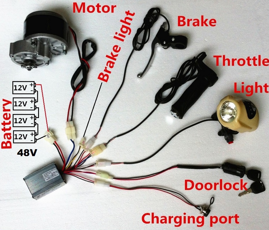

подскажите люди знающие! тормоз на картинке какой функционал имеет?
загорает стопаки или тормозит обмотками?
я так понимаю это обычный вело-тормоз с концевиком.
может кто видел такие ток педали под тросик и с концевиком?
Grishaff
отключает питание мотора
Stalker
При нажатии на тормоз блокируется управление с ручки газа и зажигается стопсигнал .
Торможения двигателем у этих контроллеров нет .

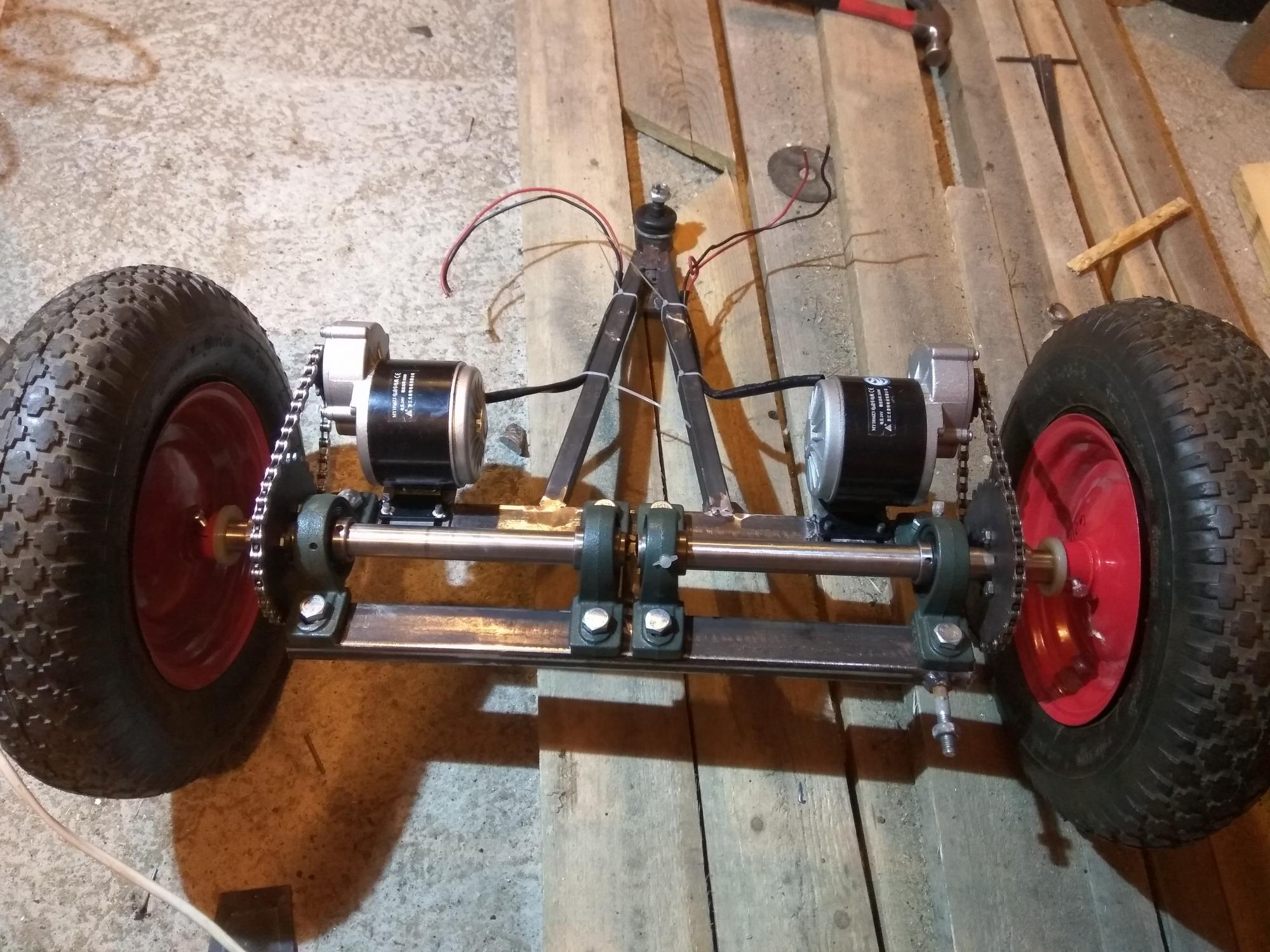

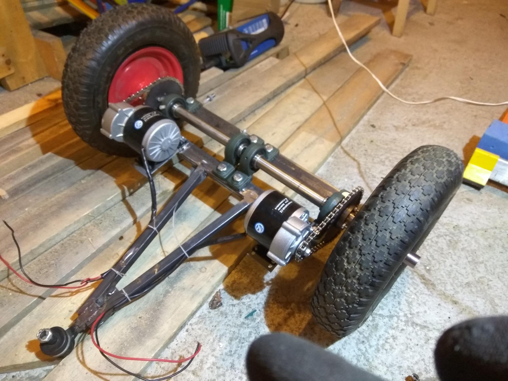

Вчера доделал задний мост.
Хочу обратить внумание тех, кто захочет развернуть моторы. Обратите внимание на то что кронщтецны крепления приварены не четко по середине, а со сдвигом. Я это сразу не учел, пришлось допиливать.

Stalker
Тормозов не видно .
Тормозить то как будет ?
borliandii
Пока обмотками, ближе к финишу поставлю дисковые тормоза, сейчас возникли проблемы с креплением супорта  :sorry:
Кстати, посему вопрос может кто видел педальку тормозную с концевиком?
Piramidon
[user]borliandii[/user],  обыкновенная лягушка, хоть автомобильная, хоть мотоциклетная, можно концевичек поставить, так же будет работать.
