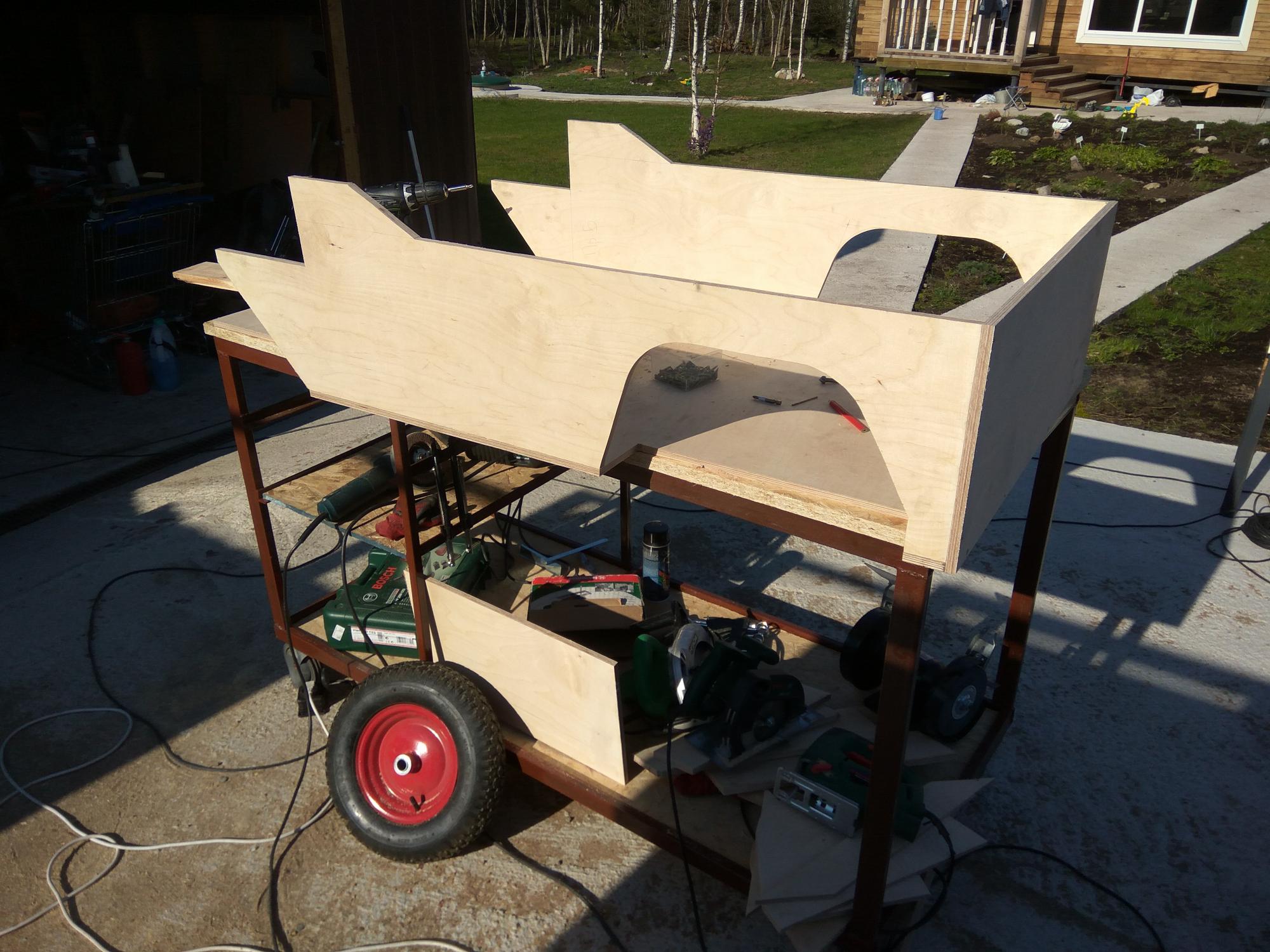

кузов клеить будете или саморезами?
borliandii
#79
Что-то тема заглохла! Но дело не стоит на месте!
кузов собирал на саморезы с предварительным сверлением и зеньковкой. Брусочки в углы не ставил , мне показалось что и без них крепко держиться
