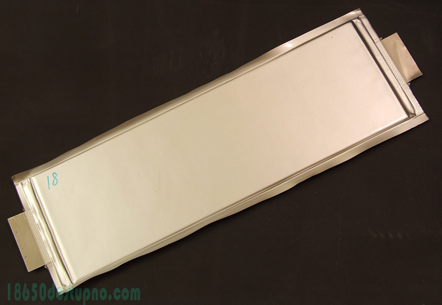

Войдет ли вертикально в раму 110 32 таких чебурашки?
http://18650dostupno.com/shop/li-ion/prizm-320-105-7/
Пакеты имеют размер 320 х 105 х 7 мм.
По моим расчетам впритык по ширине должно. Подтвердите пожалуйста.

[user]Stanislavchik[/user], плохая идея. Эти пакеты либо плашмя либо на ребро длинной стороны, но никак не на ребро короткой, ведь там один из полюсов пакета. Не стоит так рисковать.

Уже думал, советовался. Готов рискнуть за эти деньги. Уж очень хорошо входит. Удельный вес на грань небольшой, будут поддерживать дргу дружку.
Надеюсь.
Stanislavchik
И, кстати, бокс с небольшим наклоном, грани пакетов частично разгрузятся.

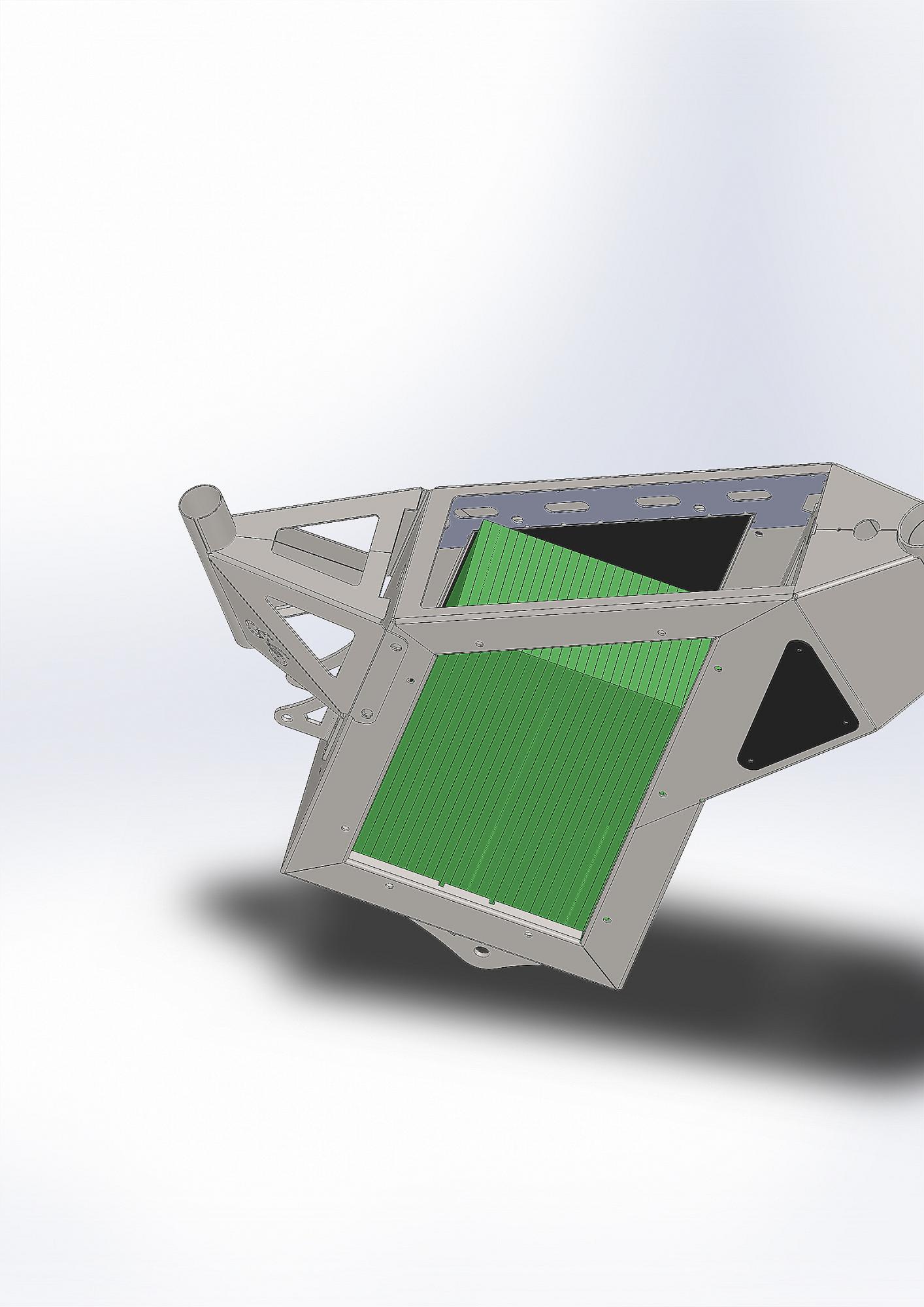

очень сложно подтвердить, не имея в руках нужного количества данных элементов, в теори - да, даже с запасом, можно через каждые 10шт (а то и чаще) поставить текстолитовую проставку, но как оно получится в реальности, пока не проверишь не узнаешь.
вот.
Stanislavchik
Меня беспокоит совместимость по ширине.
В моей раме полезная ширина 110 мм.
Ширина пакета указана 105 без учета шва по периметру пакета. Шов по идее можем не учитывать.
Плюс 2 - 4мм. на текстолит корпуса будущей батареи.
Выходит впритык.  :bn:
Kuss
можно попробовать задать небольшой угол (наискосок поставить пластинки) 27мм запас в длину
не, 1,5мм получается всего...
вот.
