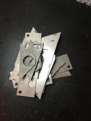

С помощью «нашего человека» [user]Александр74[/user] нарезал листовой металл:
