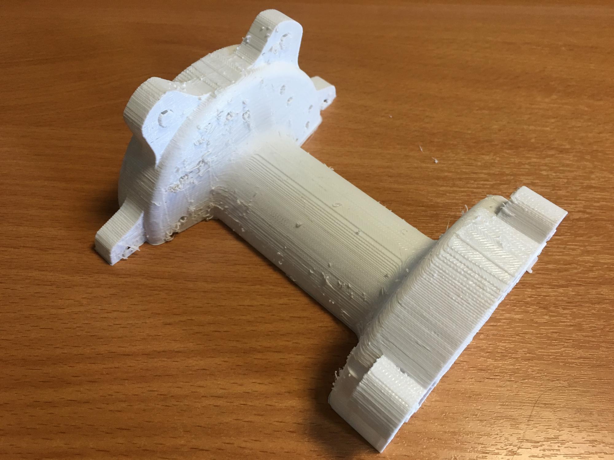

Нет, в том-то и дело, что я купил две втулки, и ни одна не подошла, в первую очередь за счет монструозности, веса. Я нашел третью, она мне тоже не подошла, в итоге пришлось делать свою.
Скоро отдам в производство.
Зато я смог все посадить, как мне надо, и за счет того, что она по ширине как от питбайка маятник получилось сделать нормальной ширины, плюс я посадочные сделал сразу и под вело и под мото тормозные диски.

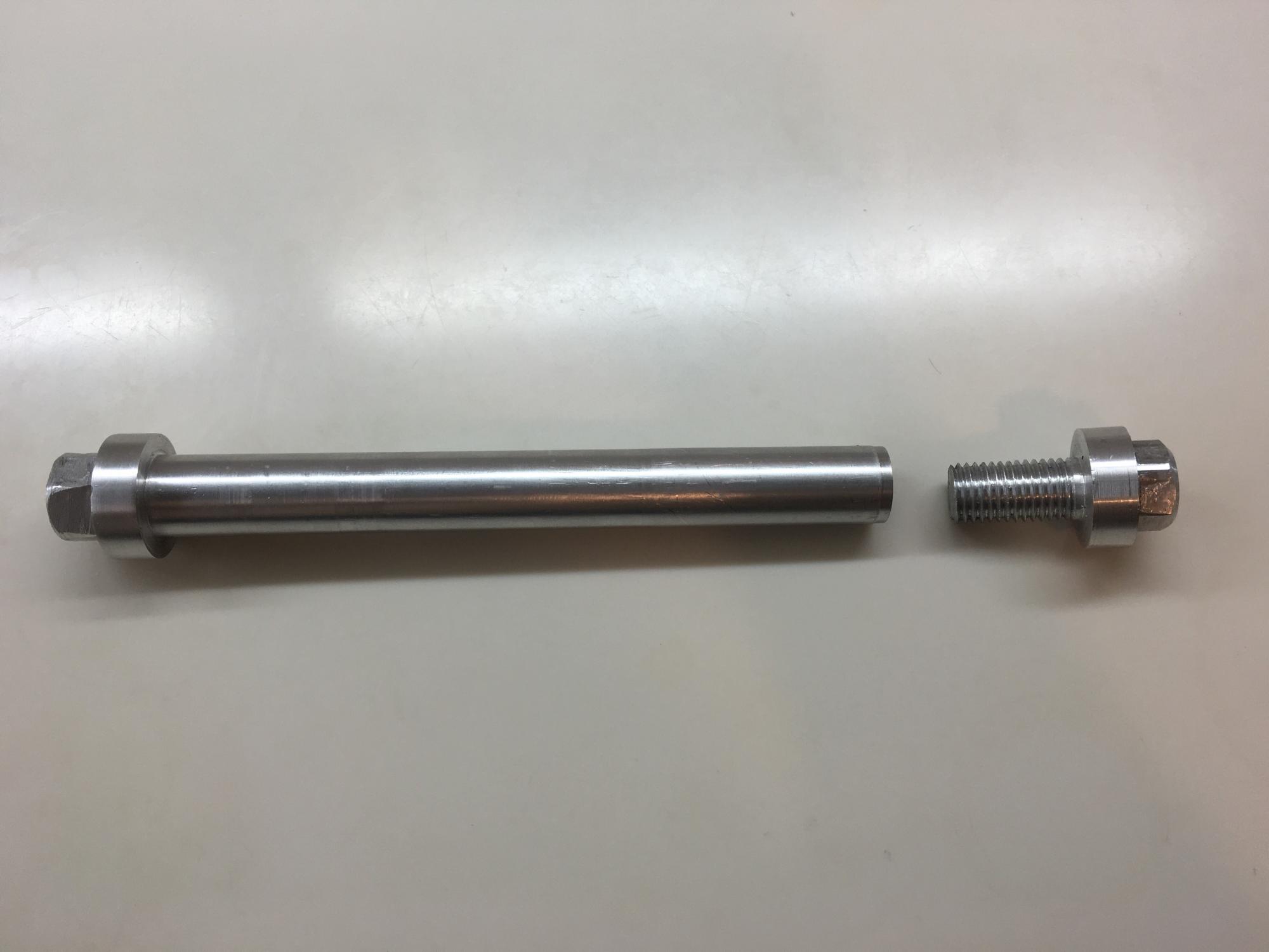

xek
Альфа-версия оси маятника

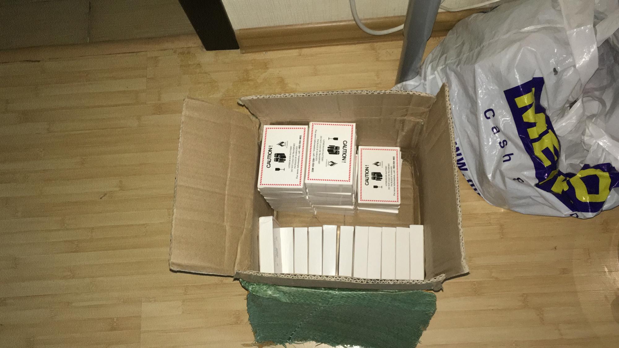

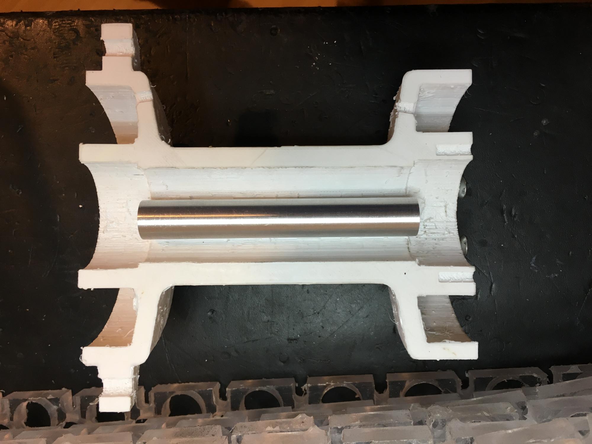

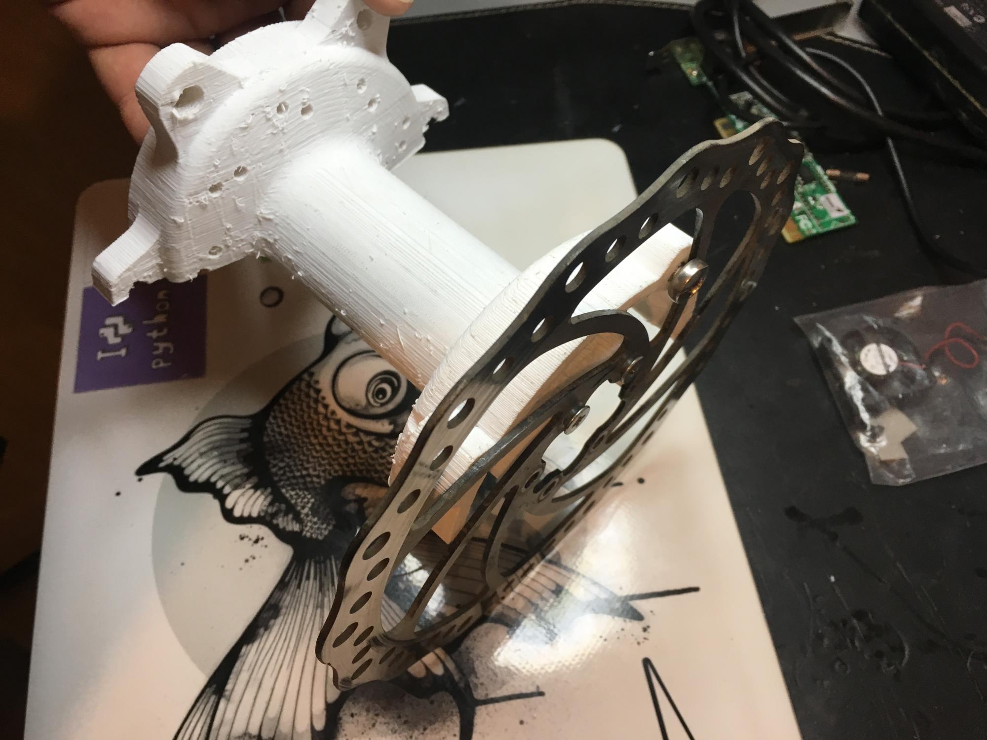

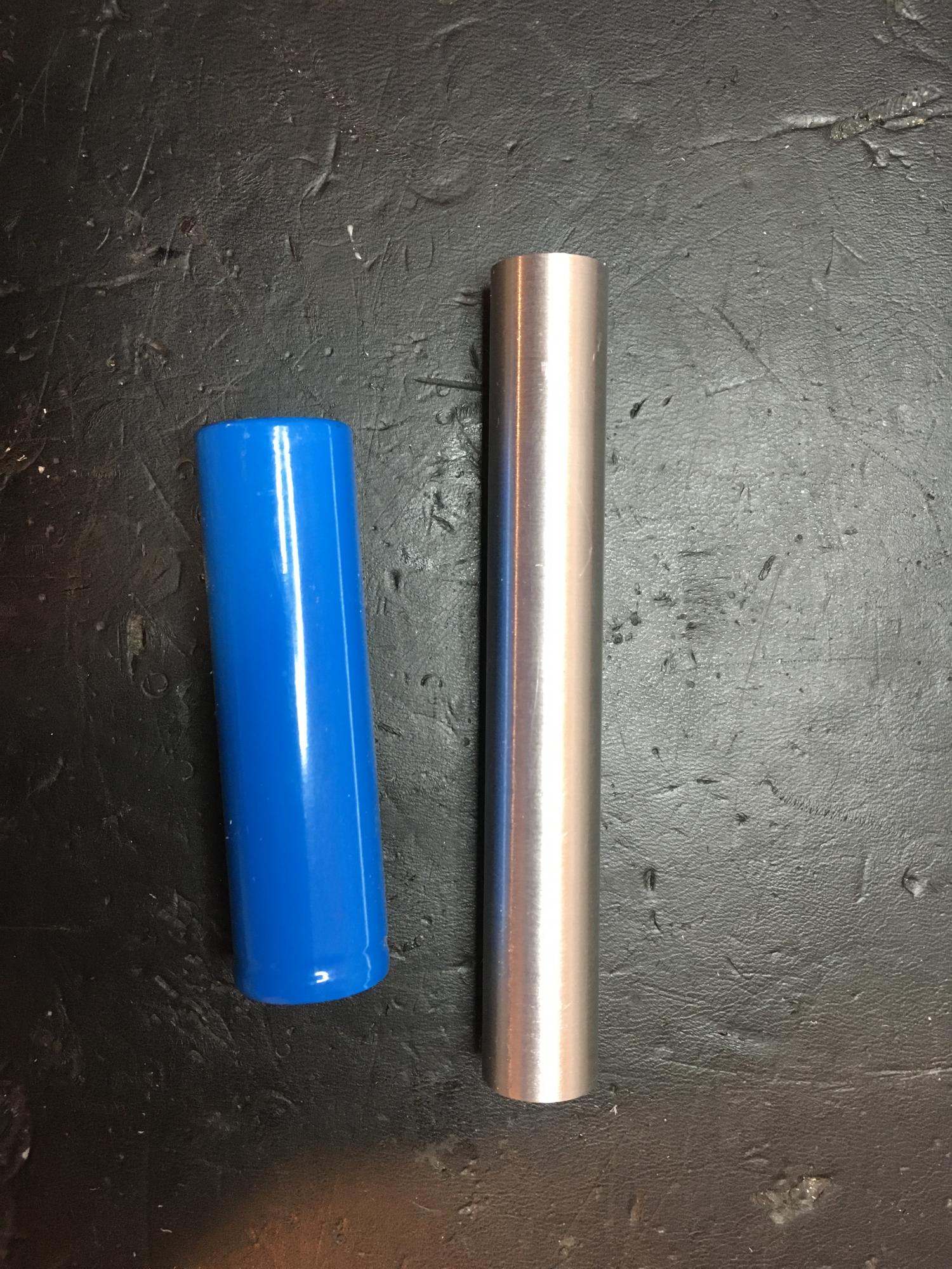

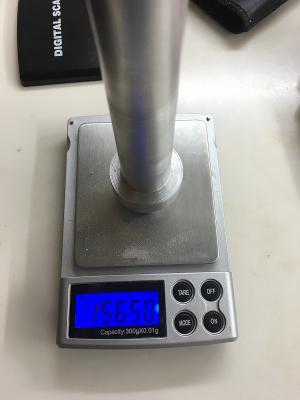

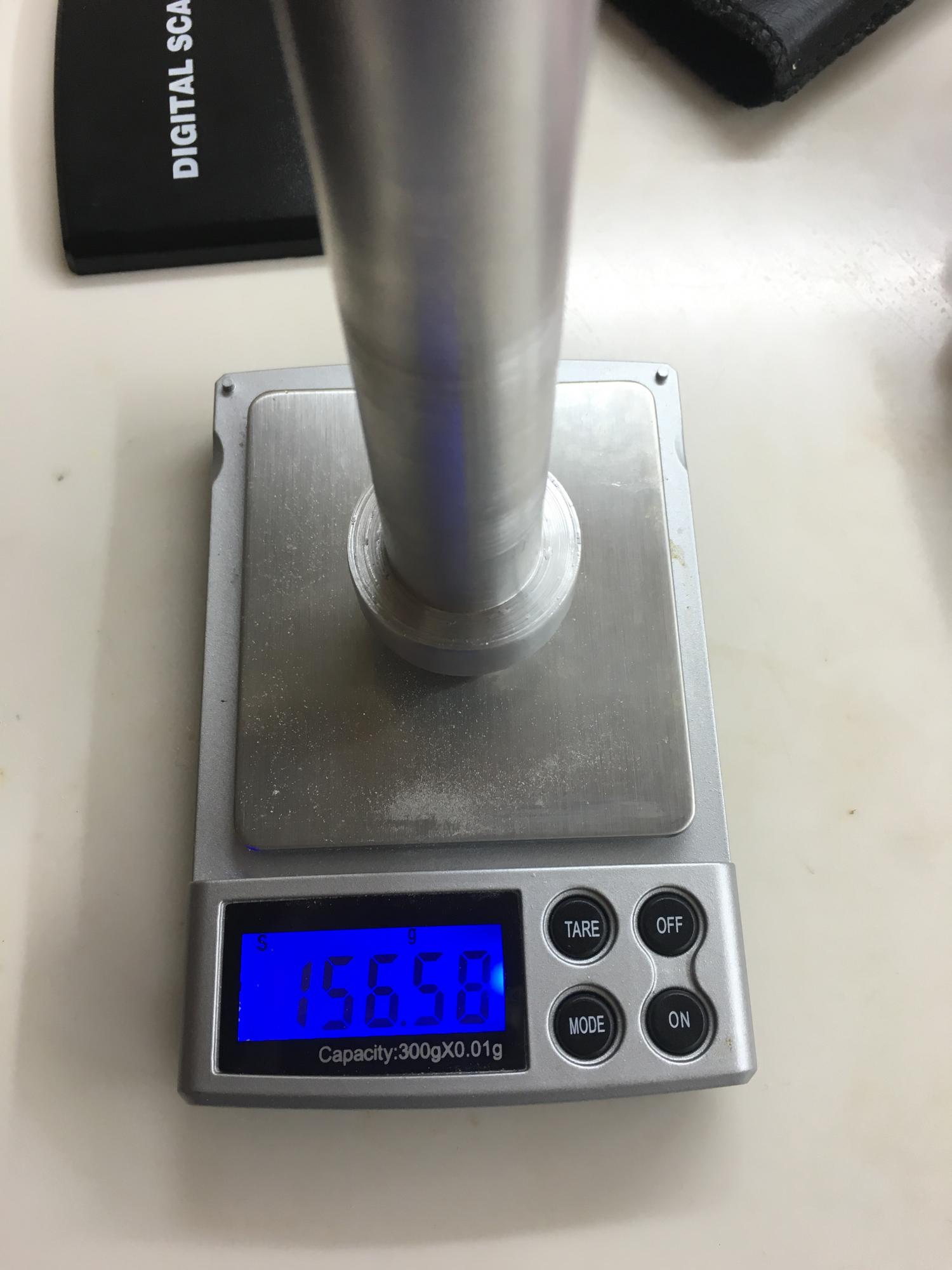

MJ1 было решено не брать, а брать HG2. Вот они и приехали.
И вот выточил втулку ступицы. Тонковата, но посмотрим.
Собираю мега-кастом

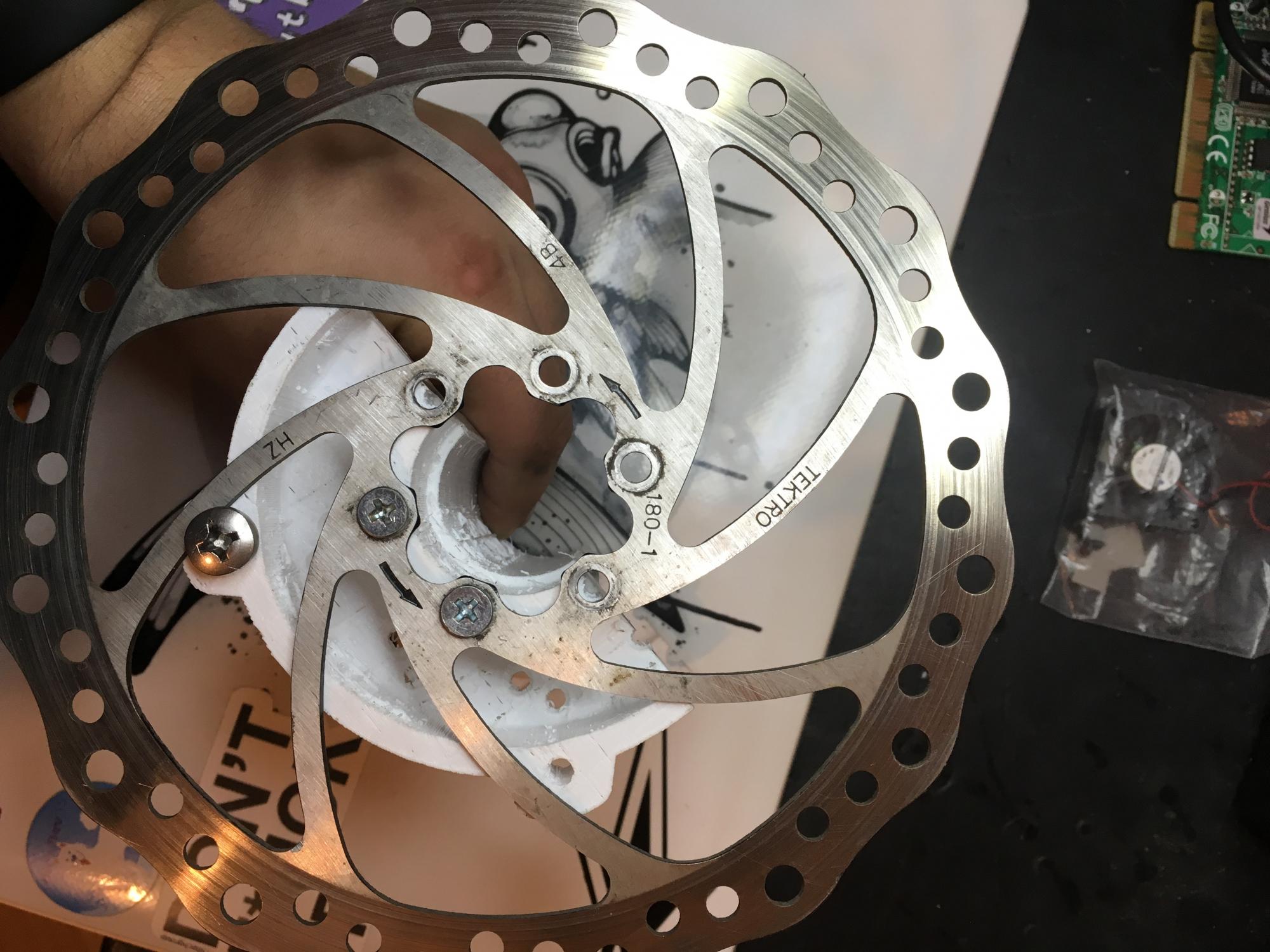

babay
[user]xek[/user], при всём респекте к вашей задумке и к основательности подхода, не могу сдержаться насчёт втулки- ВСЁ НЕПРАВИЛЬНО! Темм более вижу, что это уже модель для отливки
0. (Чем Вам не нравились обычные питбайковские флянцы?!)
1. Условно эти штуки можно разделить на 2 вида- "дисковые" и "конусные", у Вас- смесь (недостатков) того и другого. Дисковые- (Старт-шоссе, Иж-ПС) подразумевают пприменение спиц с загибом головки 90...110*, спицы заводятся снаружи и изнутри, торм.диск и звёздочка крепятся так, что мешают демонтировать как мин."наружные" спицы, те, что с загибом 110*.
У конусных эти недостатки устранены, но при этом диск и звезда крепятся на окружности больших диаметров- что собственно Вы и пытались воспроизвести. (тогда зачем крепление диска на малом диаметре, перекрывающее спицы?)
Спицы используются с подгибом около 45*, причём необязательно они будут разной длины (на КТМе действительно разные) При этом совершенно небольшим подгибом спиц можно менять порядок набора.
На конусных флянцах любая спица может быть СВОБОДНО снята и/или установлена снаружи- у Вас все головки будут упираться в непонятного назначени буртик выступающего гнезда подшипников
2. Хотя действительно на мото-ободах имеются пуклёвки, направленные вперед или назад, но есть 1 хитрость- нижняя поверхность ниппеля имеет сферическую форму, как и ответная часть пуклёвки в ободе- это предполагает возможность изменения угла входа спицы в обод в небольших пределах.
3. КМК, мото обода и шины, даже размера 80...90 (Минск, Ява)- будут тяжеловаты. М.б., стОит посмотреть в сторону велосипедной комплектухи больших размеров?
ПыСы Ещё Позитиву на его 2-м проекте советовал отказаться от моноаморта, но он не послушал. Этот девайс занимает самое ценное место в компоновке рамы, где можно было бы разместить много нужного, и кроме того, перегружает маятник. Смысл же его, по большому счёту, только дань мотоциклетной моде...
Сорри, м.б слишком сумбурно написал. Если обратите внимание на мои замечания- постараюсь расписать подробнее.

se80
[user]babay[/user], это не модель для отливки, скорей всего xek купил 3д принтер и балуется:) втулку будет фрезеровать.
babay
#107

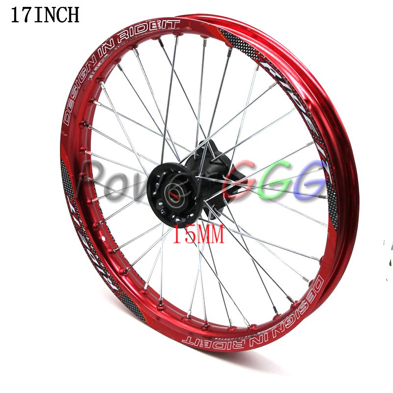

Радиальный набор ("солнышком") в нашемм случае не подходит- такое к-со в идеале не мможет передавать крутящий/тормозной момент от хаба на обод. Если только Вы не собираетесь ставить на перёд ободные тормоза
:-) Ну тогда ладно  :-)
Я бы ему посоветовал просто максимально точно воспроизвести
Вот это (его же картинка "17 инчей")
а если вес кажется большим- сделать просто стенки потоньше.
