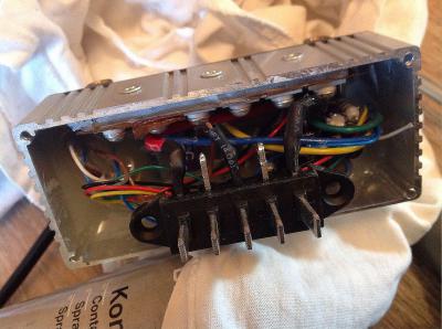

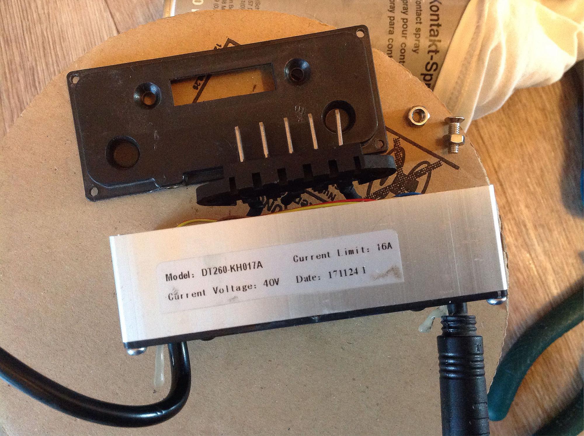

Герметизировал сегодня акб, сняв переднюю и заднюю крышки. Герметиком не стал, сделал бутиловым шнуром: раскатывал его в тонкую "колбаску", он всегда вязкий и не твердеет. Гайки м4 разъема заменил на те, что с фторопластовым кольцом. Разъем контроллера держался одним винтом, акб достал в первый раз, гайка второго винта валялась внутри (видимо он был, когда только?). Данную проблему тоже здесь уже видел. Гайки тоже заменил, пара фото: внутри контроллера все залито герметиком:

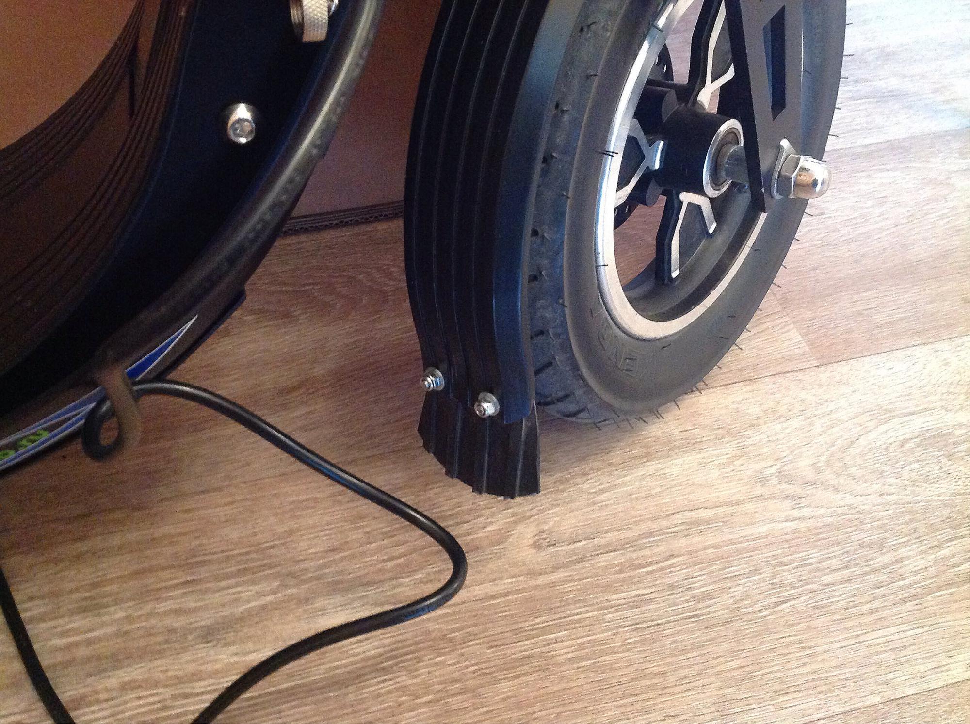

Что-то я один отмечаюсь.. Закончил с минимизацией попадания воды вот таким брызговичком; пока закончил, эксплуатация покажет. Резина, кстати, сама внешне на пластик крыла похожа.

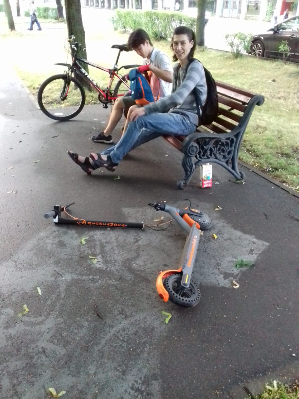

По поводу грохота при езде и продольного люфта рулевой.
Гремит пластиковый язычок механизма складывания. И люфт от того, что раздолбился паз оси складывания. У нашего самоката механизм понадежнее остальных, но тоже не вечный.
Убрать грохот можно если добраться до винтов крепления язычка к оси - он прячется под пластиковыми накладками, по которым ось складывания ездит.
там 4 винтика - раскручиваете с обеих сторон, пластиковые накладки снимаете и видите крепление язычка.
Нужно винты (шестигранник+гайка) затянуть, и язычок не будет прыгать и греметь.

Собственно про что я писал выше, то и случилось возле головы Курчатова на октябрьском поле, сидели разговаривали и вдруг бах, бац и все нет руля и парень что на фото на асфальте, благо сгруппировался и обошлось только рваными штанами.
Это конечно клон прокатный, но суть механизма одна!!!
