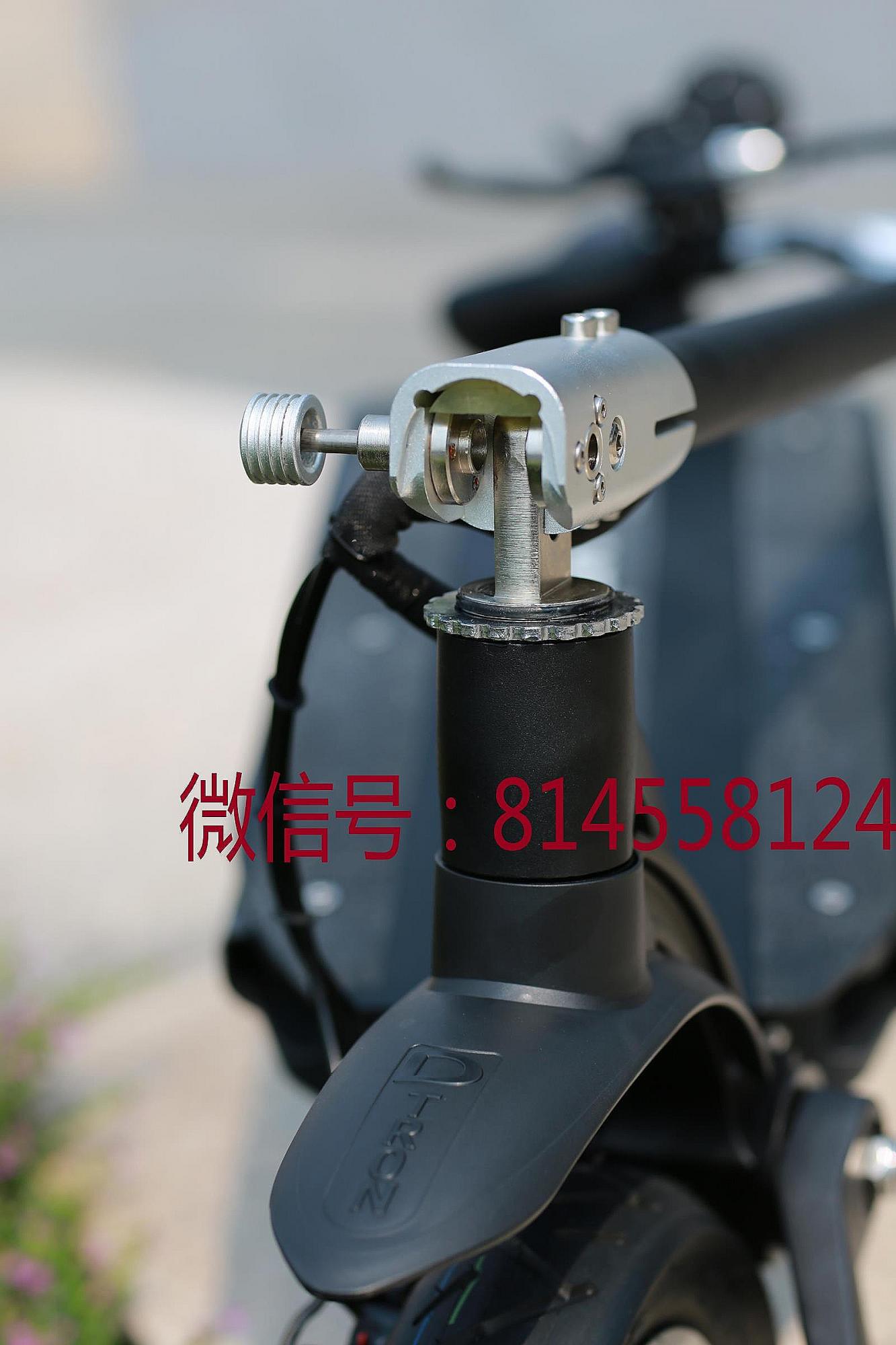

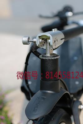

узел крепления-складывания рулевой колонки мне не кажется достаточно надёжным и крепким для данного самоката....
Загляните под любой полуприцеп. Оцените толщину пальца которым везущий 20 тонн прицеп консольно прицеплен к тягачу.
Слоган Мегафона надо бы проверить на экстремизм.
Peterson
ну тут может оси и стальные калёные...  но я  также имел в виду и  крепление этого стального узла к длинной трубе...
там где просматриваются по паре винтов диаметрально расположенных...
но вообще сравнение с креплением полуприцепа в данном случае некорректно считаю, там обычная тяговая нагрузка на сдвиг, а на самокате  рычаг в виде изрядной длины рулевой стойки...
можно считать работает как болторез при таком рычаге...
расстояние между осью складывания и осью фиксации небольшое, представьте усилие на эти оси при таком соотношении рычажности...

Возможно, что и так. Но проверить это в ближайшее время тяжело. Мало владельцев в России - мало статистики. А вылавливать ее на корейских/сингапурских форумах проблематично. На aliexpress зафиксирован один покупатель из России, но похоже на данном форуме его нет. Вся надежда только на мнение уважаемого топикстартера.
И весь расчет на корейцев. Они описывают этот узел как ими запатентованный и даже сам патент (всего их три) предоставляют. Обычно перед такой процедурой какие-либо испытания все же должны проводиться.
И если у того же Iconic уже посыпались "болячки", то про Dualtron мы еще некоторое время ничего не узнаем, а сможем лишь предполагать.
vtd
#116
В моём Дюал Троне узел скалывания жёсткий,  без люфтов. Пока нечего подозрительного нету...
