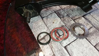

В общем проконсультировался я с товарищем.
Он веломастер.
Я был не прав по поводу герметчности рулевой колонки. Беру свои слова обратно.
Хорошие пром подшипники делают свое дело, только их желательно жирно смазать густой водоотталкивающей смазкой.
Зато я нашел причину того люфта, который не мог устранить.
Самая первая деталь, которая одевается на "вилку" (та часть, которая вставляется в рулевой стакан снизу) - конусное опорное кольцо.
На него садиться нижний подшипник.
Так вот это кольцо одевается очень легко, прокручивается и люфтит. Прижимом гайки сверху это не лечится.
Самая левая деталь на картинке ниже - та самая конусная шайба.
daem0n
По поводу "лишних" степеней свободы в эластомерном узле товарищ так же меня успокоил.
Говорит что эту функцию в велосипедах играют спицы.
Короче с конусной шайбой надо разобраться, и можно ездить.
А сверху подшипник поджимает гайка? Давит на борт подшипника ? Без конусной как с низу?
там на самой гайке конус присутствует, судя по фото...
Сама гайка и есть конус. У неё такой профиль.
Выточили мне сегодня это кольцо на Сокольниках за пол часа(быстрее бы выточили, но у человека времени не было сразу приступить), и запресовали.
Если кому понадобится - спрашивать Андрея Борисовича Кузнецова.

Толян
Он веломастер.
Правильно, она не конусная, а для сепараторного подшипника, для прома я специально заказывал, чтоб он центровался

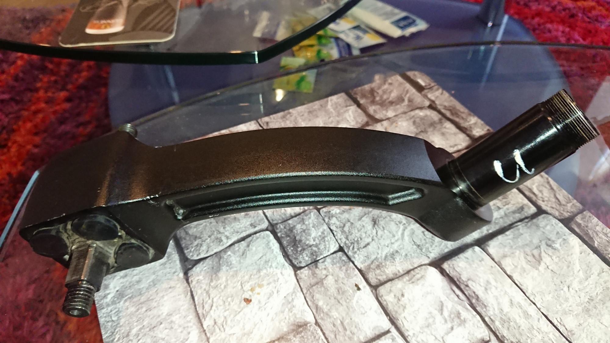

Ну вот и Кулибин к народным способам снятия покрышки приобщился.  :-)
Dualtron 2 EX+ (весна 2017)
Peterson
тогда уж лучше сразу  класть самокат на левый бок...
а то смущает вид консольно вывешенного колеса весом в несколько немалых килограмм, висящее на тонкой оси,
к  тому-же ослабленной именно в месте крепления сверловкой под вывод проводов...
мне кажется риск обломать ось колеса весьма высок в таком виде, особенно ещё учитывая манипуляции со снятием покрышки...
так что ну его нафиг такой способ...
electro05
[user]Peterson[/user], Ну на Ультре и ось длиннее и колесо тяжелее. А на первых версиях об этом можно вообще не волноваться. И покрышка снимается легко руками, без дополнительных ухищрений.
