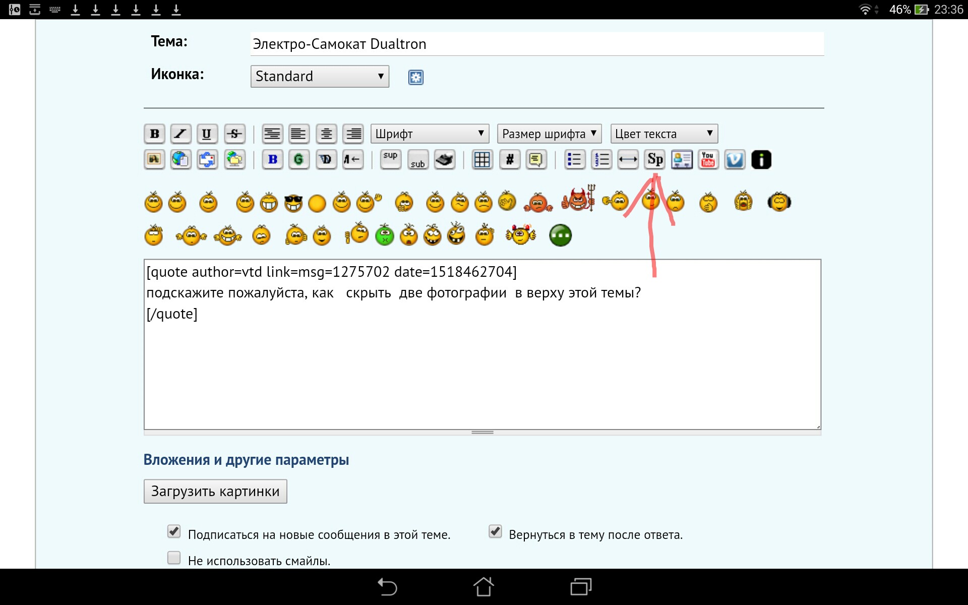

vtd
подскажите пожалуйста, как   скрыть  две фотографии  в верху этой темы?
Black Fox
bambirtuya
под спойлер засунь
