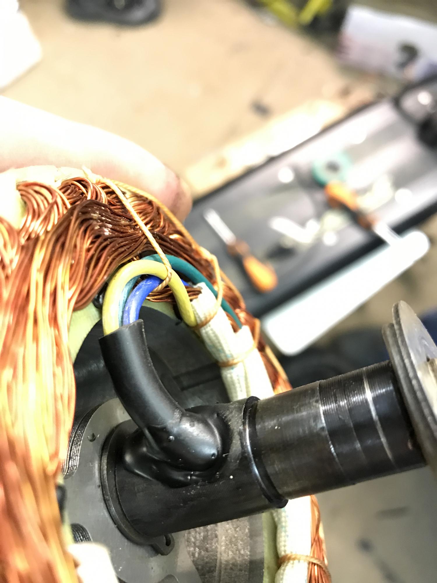

Капец качество новых моторов щас ухудшилось!  :facepalm: Смотрите видео от Дмитрия:
https://youtu.be/f3quu0Rsfys

Mr_Hurma_xD
Ну за всех я бы не говорил :) Мне достался нормальный вроде :)

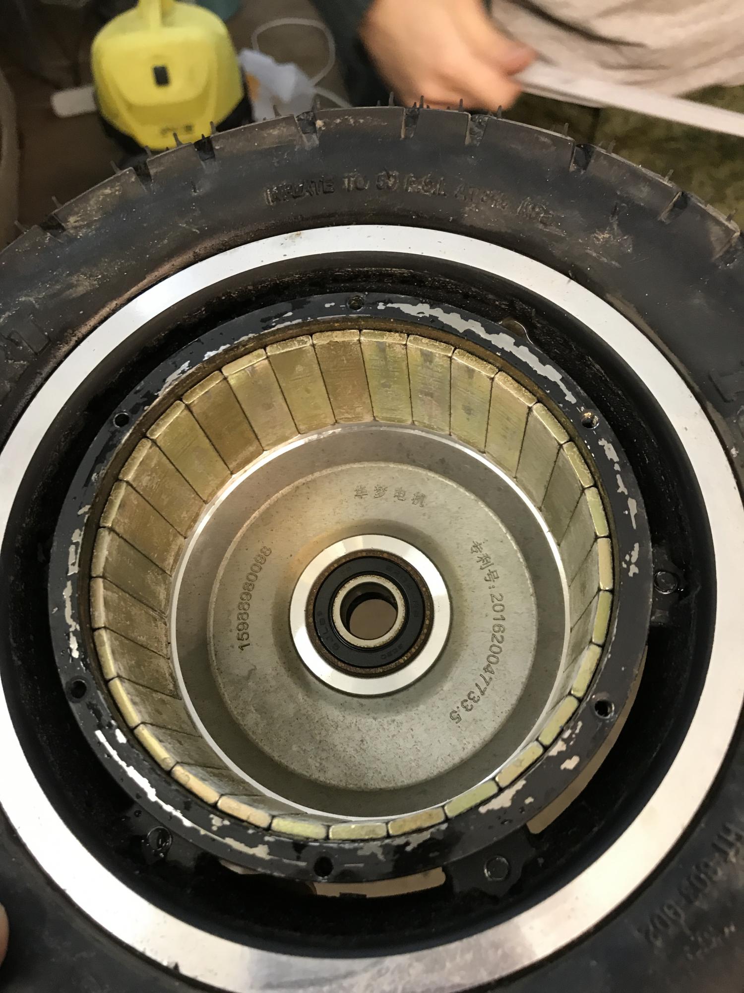

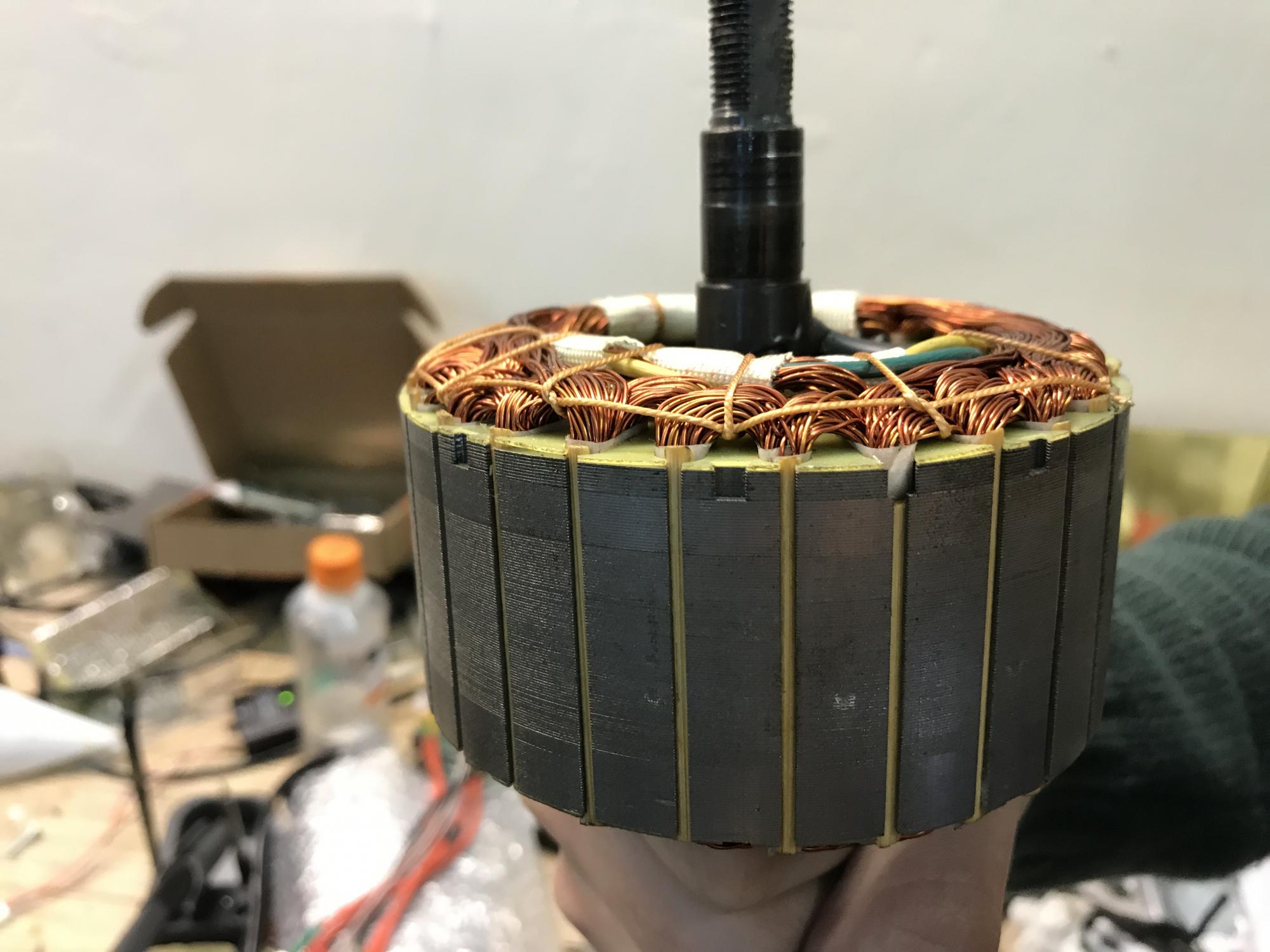

electro05
[user]Mr_Hurma_xD[/user], Да тоже самое. Обмотки лаком не покрыты, видно по белым изоляторам. Ну а ротор тем более. Просто отсыреть и заржаветь не успел.
Может у них лак закончился и они несколько партий непролаченных выпустили... Или время так экономят теперь. Не успевают, возможно.

Mr_Hurma_xD
[user]electro05[/user], вообще то он не новый, фото после пары месяцев катания в зиму. Нитки пролачены, проставки тоже. Внутри статор в масле.
Ротор(магниты) был покрыт каким то порошком, который можно было оттереть.
Единственное да, тканевый изолятор был вроде не пропитан, но мы это исправили :)

electro05
Цитата: Mr_Hurma_xD от 15 Фев. 2018 в 12:51
[user]electro05[/user], вообще то он не новый, нитки пролачены, проставки тоже. Внутри статор в масле.
Это и странно. Тканевый не пролачен, а нитки немного пролачены. Видимо они его позже пихают. Остальное не разглядеть.
