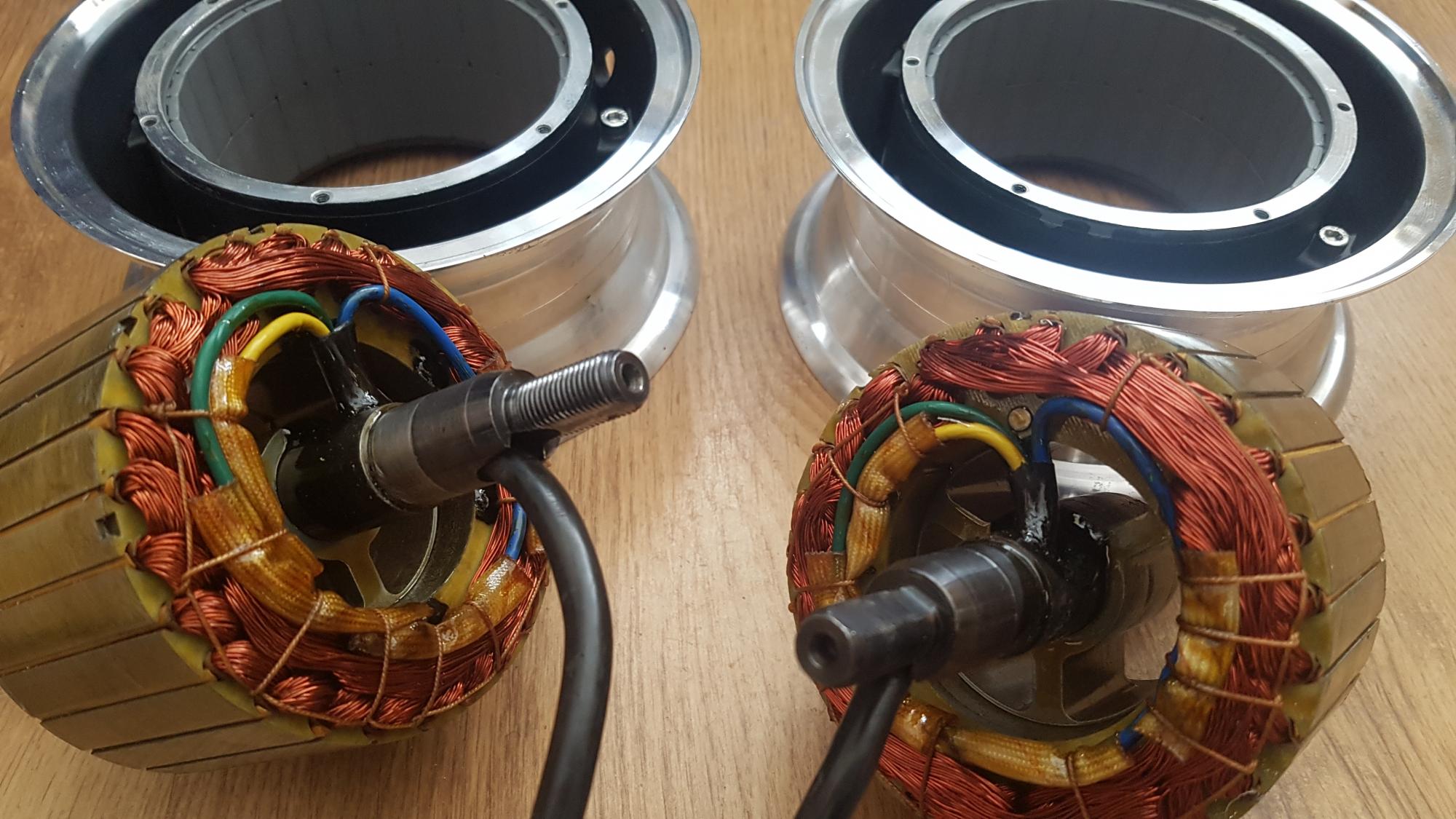

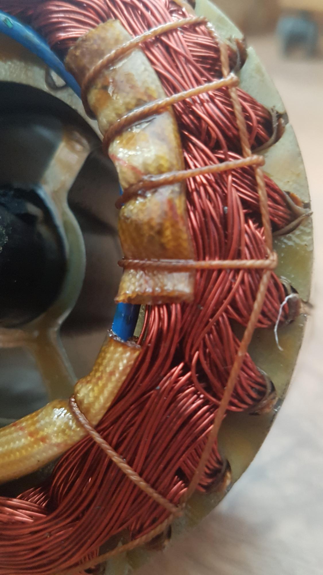

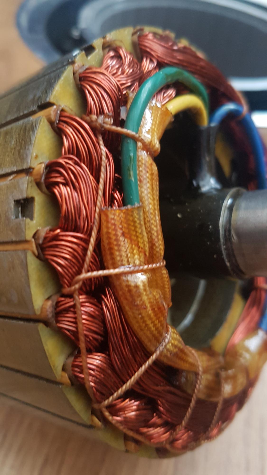

Сегодня свои моторы забрал с мастерской где их лаком покрывали, и сушили в печке.
Магниты посоветовали покрыть тонким слоем грунтоки так как зазор между якорем и магнитами маленький и для лака нет места.
EcoDrift
[user]Александр..[/user], Даже выглядят красиво))

Вот и мои два красавца для Раптора подготовлены под заливку масла И20! Дополнительно не лачил. Видны заливочные винты, масло по уровню вымерял на таком же МК8, но там делал окно чтоб видеть сколько лить,
надо ровно 30кубиков, это будет чуть выше границы обмоток, этого за глаза. Осталось дня два (высокотемпературный герметик сохнет), и залью. В будущем при форсировке если понадобится тоже сделаю с окнами для уровня масла!
