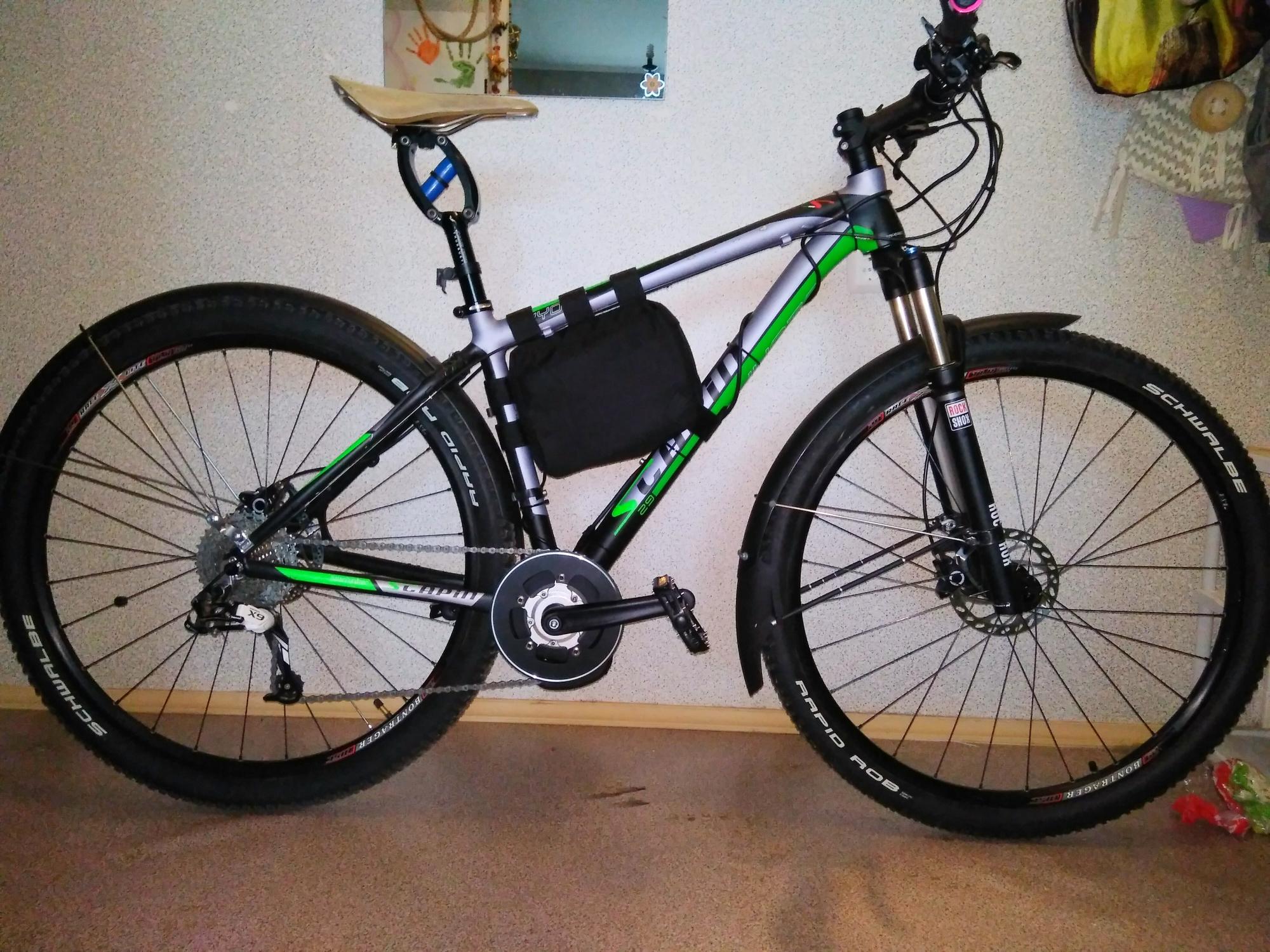

Оснастил своего коня этим моторчиком 48v 500w контроллер на 15А.
Ощущения почти не отличаются от обычного вела)
Едет без рывков.
Torque sensor это шикарно!

[user]m_denisov[/user], к сожелению пока нет техн. возможности снять видео. Моторчик слышно как тихонько жужжит на низких скоростях, а когда разгонишься шум только в ушах от ветра) мотора не слышно.
[user]baddl[/user], включается движок не заметно, нельзя определить когда он начал работать, все происходит очень плавно. Мощность нарастает на 3-4 уровне, 1-2 уровень практически не ощущается помощь. Когда перестаешь вращать, тогда мотор и выключается сразу же. А так едешь как на обычном Веле, только меньше напрягаешься и скорость 35-40км/ч можно держать долго и в горку вытягивает неплохо.
Только не хватает второй звёзды вперёд на 32t.

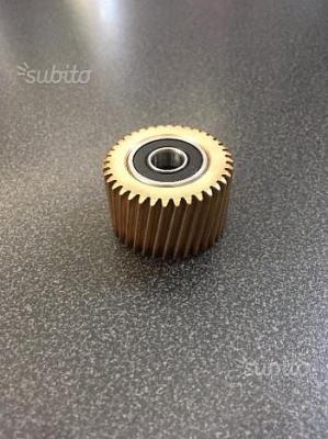

По поводу поломанных синих шестерен и грохота из движка, который описывают на  endless sphere, я думаю это от жидкой белой смазки которая разлетается по стенкам корпуса с шестерёнок. Скоро мне придет mobilgrease 28, заменю везде на нее.
Ещё в планах апгрейд, замена синей шестерни на бронзовую и установка защиты на движок.

[user]Хашем[/user], синяя шестерня в порядке, ложная тревога была, но все равно хочу бронзовую заказать для надёжности.
Если сильно крутых горок нет, и скорость большая не нужна, то лучше tsdz2, а bafang как я понимаю в любую горку затащит да и скорость выше, но датчика усилия нет, что для городской езды по асфальту, не очень удобно.
Движение начинает очень плавно, даже не ощущаешь того момента когда движок подхватывает. У бафанга есть небольшой рывок при старте, если не ошибаюсь. Еду все время на 3-4 Ур. помощника. 1-2 практически помощь не заметна.
Очень не хватает передней звёзды для горок на 32t,
И нет возможности установить две звёзды.
Курок газа у меня установлен. Это возможно с большим дисплеем vlcd-5.

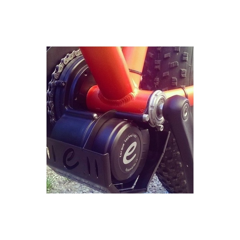

Есть 34 - 42t у небезызвестного итальянца, заодно там же защита и  бронзовая шестерня. Правда он мне кажется довольно мутным типом, но возможно я пристрастен.
