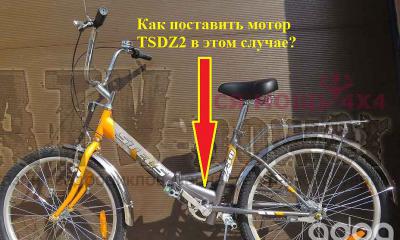

Это не проблема купить. Вопрос возник за возможность кареточника поддерживать функционал ножного тормоза планетарной втулки SHIMANO Nexus 3.
И, ещё головняк нарисовался, думаю многим будет интересно. Листая фотографии моего Stels- Pilot 730 с целью отработки варианта установки кареточника обратил внимание на направляющую трубу подседельного штыря, выходящую за габариты каретки.
И, тогда подумалось мне: а, ведь эта ялдень может реально помешать установке кареточника! Чисто теоретически я могу её срезать болгаркой. Но хез какие ещё нюансы могут проявиться.  Ситуация осложнилась отсутствием прямого доступа к велодонору, зимующему в саду - до весны не попасть! А, принять решение купить набор для электрификации надо вот-вот, дабы успел прийти до весеннего сезона.   :bn:
Запаниковал. Так, что – кареточник TONGSHENG TSDZ2 на Stels- Pilot 730 и им подобным не поставить?  :sorry:
Какие будут соображения?

atomohodez
[user]viziri[/user], можно отпилить этот отросток, но что будет с рамой, не ясно.
Или поставить этот комплект с датчиком усилия, и установить любой передний моторчик.

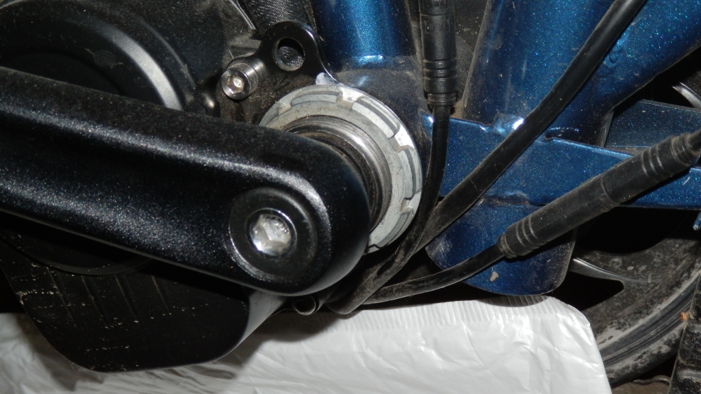

Сергей_1959
У меня примерно такой-же отросток, мотор установлен сбоку, ничего не мешает, см. фотку.
Отросток снизу нужен, если штырь подседельный опустить полностью, в принципе можно и отпилить при желании.

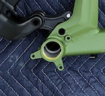

desert

Вдогонку еще вопрос - не будут ли мешать эти ушки на раме вокруг каретки для обеих моторов?

Сергей_1959
[user]desert[/user], а вот уши, похоже, будут мешать. Мотор имеет тенденцию ползти к переднему колесу, вот это ухо, возможно, придётся отпилить - хотя снимок не в масштабе, хз что там с размерами.

Да, уже понял и смирился, буду пилить ( Ну там потом можно поставить если что переходник на каретку под этот крепеж вроде бы, правда линия цепи смещена будет, возможно это окажется не так просто, но вопрос решаемый.
