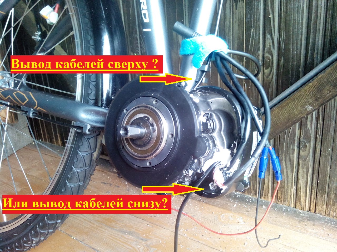

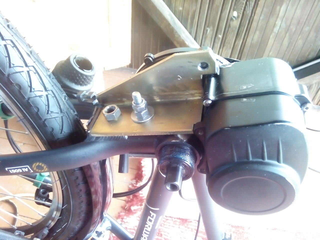

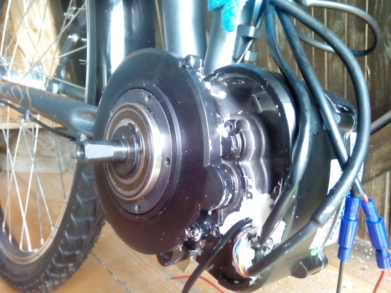

Продолжаю электрифицировать свой Forward Tracer 26" 3.0 в минувшие выходные переделал габажник - v2.0. https://electrotransport.ru/index.php?msg=1679530
Попутно столкнулся с проблемой надёжной герметизации места вывода кабелей из корпуса двигателя.
Имею мысль включить фару через реле, т.к. имеющийся силовой выход 6В 0,5А меня не устраивает; реле с клеммной колодкой хочу расположить в отсеке двигателя за пластиковой заглушкой в технологическом отсеке. Как я понимаю этот отсек предназначен для расположения запаса проводов, но из-за неплотно прилегающей подверженной деформации пластиковой заглушки предотвратить попадание влаги внутрь не представляется возможным.
Ситуация усугубляется несколько нестандартным расположением двигателя, в результате чего штатные отверстия вывода кабелей находятся снизу, что облегчает доступ воды во время дождя, или форсирования луж, к, примеру. У меня двигатель как-бы приподнят вверх, что даёт дополнительную прибавку к клиренсу на 4-5см.
Вот я думаю: сделать выход кабелей снизу (а у меня прибавляется ещё 2 кабеля) или вырезать ввод кабелей сверху?
- Если сделать ввод кабелей сверху (придётся поорудовать болгаркой), то есть высокая вероятность попадания воды;
- Если сделать ввод кабелей снизу, то опять же вода может попасть, вдобавок есть риск порвать кабели о какой ни-будь бордюр при дальнейшей эксплуатации эловела.
