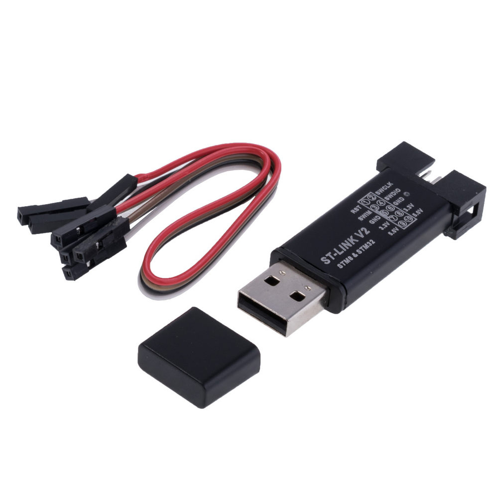

Вообщем прошил прошивкой для стокового дисплея VLCD5. На самом велике не пробовал, мотор тестил на столе подключенный к блоку питания 48V 5A. Новый режим walk-assist тестил, прикольная штука.
Прошивается очень просто. Для стокового дисплея разраб сделал удобный конфигуратор прошивки, настройка выглядит так https://gyazo.com/5d555f5b5e6891687eeb265c56d04f76
Вбил что хочешь изменить - нажал две кнопки и прошивка загрузилась в мотор. При этом не нужно менять дисплей как раньше приходилось для работы с опен-сорс прошивкой. Программатор для подключения к компу стоит 100грн в местных магазинах ( 4-5 долларов )
Вот этот программатор супер, до этого купил такой же только в синем цвете, промучался сутки - оказалось что он с багом и просто не прошивает. Заказал еще один что на фото, всё супер. На счет распиновки если кому-то надо будет рассказать или не понятно с мануалов на английском то могу обьяснить.
Еще не-сток прошивка позволяет подключить датчик температуры LM35 ( 1 доллар цена в местных магазинах ), и дальше контроллер, в случае если температура превышает определенные пороги, начинает понижать мощность вплоть до полного отключения, таким образом убить мотор будет крайне трудно. Но при подключении датчика не будет курка газа, так как используется его аналоговый выход. Датчик должен сегодня приехать, буду подключать.
Еще профит, я купил версию мотора на 48В, за 305 долларов. Но батарея у меня 52В, просто в прошивке указываю данные новой батареи и готово, не нужно переплачивать там где продавцы продают то же самое за большую цену. Все компоненты мотора одинаковые.

[user]brobro[/user], покажите ссылку на эту прошивку, пожалуйста. Я вроде всю тему прочитал, прошёлся ещё раз поиском, проверил в шапке, но не увидел такой.
Кстати, зашёл в тему спросить, какой нужен датчик температуры, а тут уже готовый ответ. Этот датчик можно заказать меньше чем за доллар с Али.

https://endless-sphere.com/forums/viewtopic.php?f=30&t=98281&hilit=vlcd5+walk+assist&start=200#p1480157
Вот пост с последней версией, это прошивка именно для стоковых дисплеев в которой всё настраивается через конфигуратор ( скриншот сделал выше )
На счёт датчика, обратите внимание что они часто бракованные, так что лучше брать несколько сразу.
https://github.com/OpenSource-EBike-firmware/TSDZ2_wiki/wiki/How-to-install-motor-temperature-sensor - вот инфа о подключении + там есть наглядное видео.
