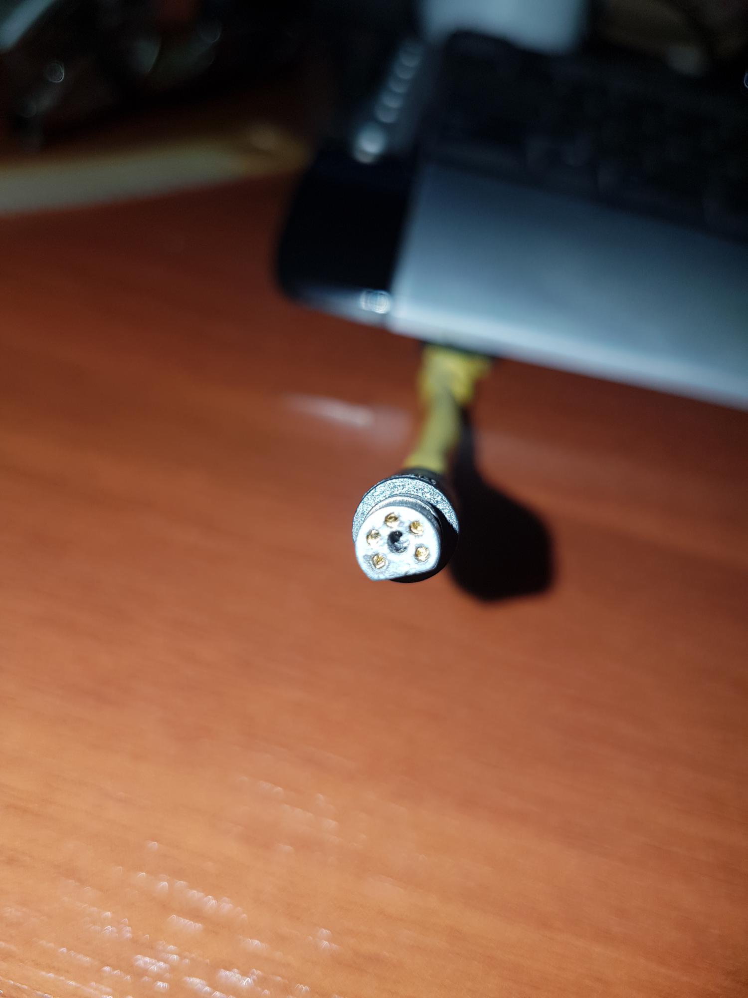

Если кому интересно кабель для прошивки отпаял от VLCD5 тот что на пульт идет (мне он нафик не нужен), в центре просверлил отверстие.

aka2000
Интересно. Только непонятно без фоточки!

Atrihalov
Цитата: aka2000 от 31 Авг. 2019 в 19:58Интересно. Только непонятно без фоточки!
Разобрал VLCD5 отпаял провод с разъемом тот что для пульта на руле, у него 5 контактов в центре контакта нет а у разъема для программирования 6 контактов, для этого просверлил отверстие.

aka2000
Цитата: Atrihalov от 01 Сен. 2019 в 18:09Разобрал VLCD5 отпаял провод с разъемом тот что для пульта на руле, у него 5 контактов в центре контакта нет а у разъема для программирования 6 контактов, для этого просверлил отверстие.
Спасибо! Теперь понял. А я купил лишний датчик скорости из-за этого разъема.
