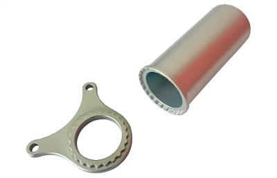

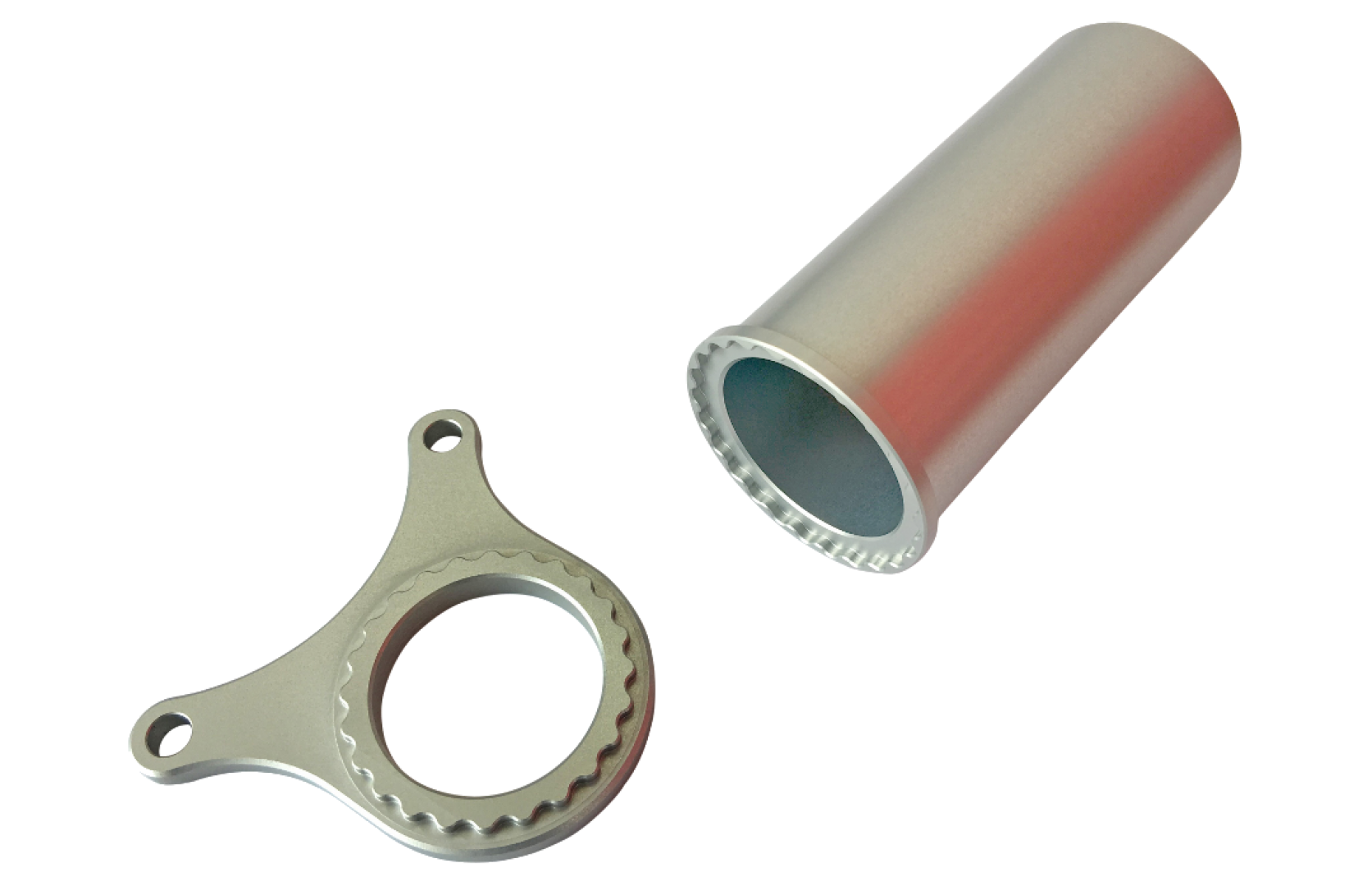

Смотрите, что я нашёл!
S-TECH ADAPTER BBSHD -> PRESSFIT PF41(BB86/BB92)
https://www.s-tech-ebike.de/detail/index/sArticle/93946
Оно спасает от проворачивания мотора, если закрепить переходной цилиндр внутри кареточного стакана. Но к нам это изделие не подходит, посадочные размеры отверстий кронштейна другие.

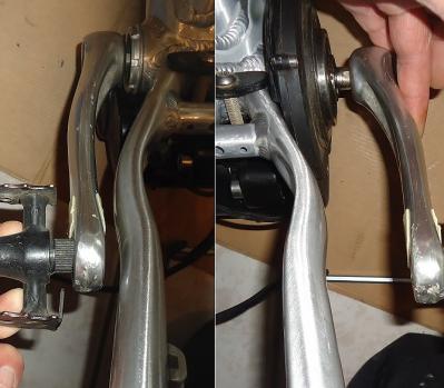

VladimirA
Цитата: aka2000 от 08 Сен. 2019 в 01:52
Один мальчик увидел смещение педалей...
...и решил вопрос O_O https://elementaire01.blogspot.com/2018/10/projet-vae-en-cours.html
В подобной ситуации, Я просто перевернул вал каретки. Он с другой стороны чуть длиннее.
aka2000
Цитата: VladimirA от 08 Сен. 2019 в 13:26В подобной ситуации, Я просто перевернул вал каретки. Он с другой стороны чуть длиннее.
Удлиненную ось не получится перевернуть, она не симметрична, что хорошо видно на этом видео:
https://youtu.be/Irv78ZurNlM

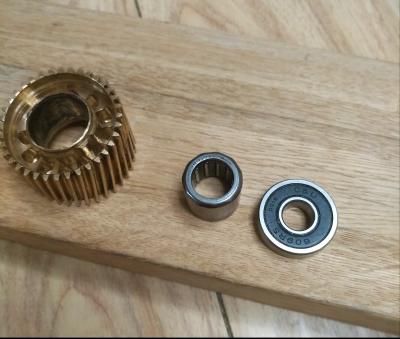

Цитата: aka2000 от 08 Сен. 2019 в 00:15Надо поменять подшипники.
Ответили в отделе закупки :-), из приличных подходит такое:
HF1216 INA
609-2RSH SKF
