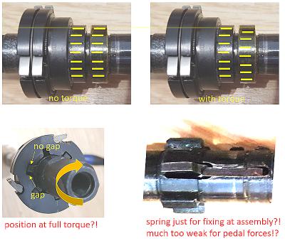

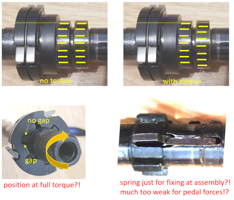

Lex Metaller
везёт...у меня торк глючил... еле трогаешь - момент дуром... жмёшь со всей дури - мотор вырубается  :-D ...на "сфере" народ распотрошил таки сенсор Лингбея...там одна жёсткая пружина на валу стоит...и пара магнитов многополюсных...один на валу с педалями, а другой на ведомой шестерне мотора, и как раз между ними и стоит та пружина...и вот когда один из этих магнитов смещается - мотор и начинает так глючить... вот картинка со "сферы" на которой виден сам торк-сенстор Лингбея...
...он даже видос запилил по ремонту торк-сенсора....может не только у одно меня тут Лингбей, тема-то общая...мож кому пригодится...
https://www.youtube.com/watch?v=Y9HFFLLJLaw&feature=youtu.be

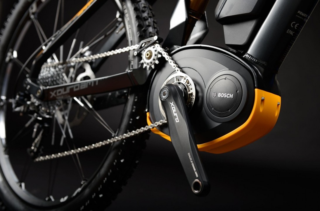

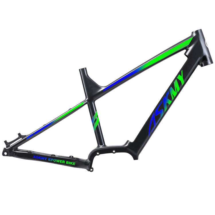

вот интересует есть ли возможность на тоншенге звезду сместить ближе к трубе? мм на 13 . Линия цепи у него по чертежу 50мм мне нужно 37
Fiva_SPb
#845
Корпус двигателя спрятать в раму, сделать раму под заказ, например. Но,есть уже готовые решения для встроенных моторов и рамы к ним, и у Tongsheng в том числе есть движок такой  http://www.tsbicycle.net/index.php/content/148
Ещё можно от кареточной трубы 13 мм ОТПЕЛИТЬ нафиг  B-) ))) если корпус встанет и  шатуны цеплять за перья не будут .
