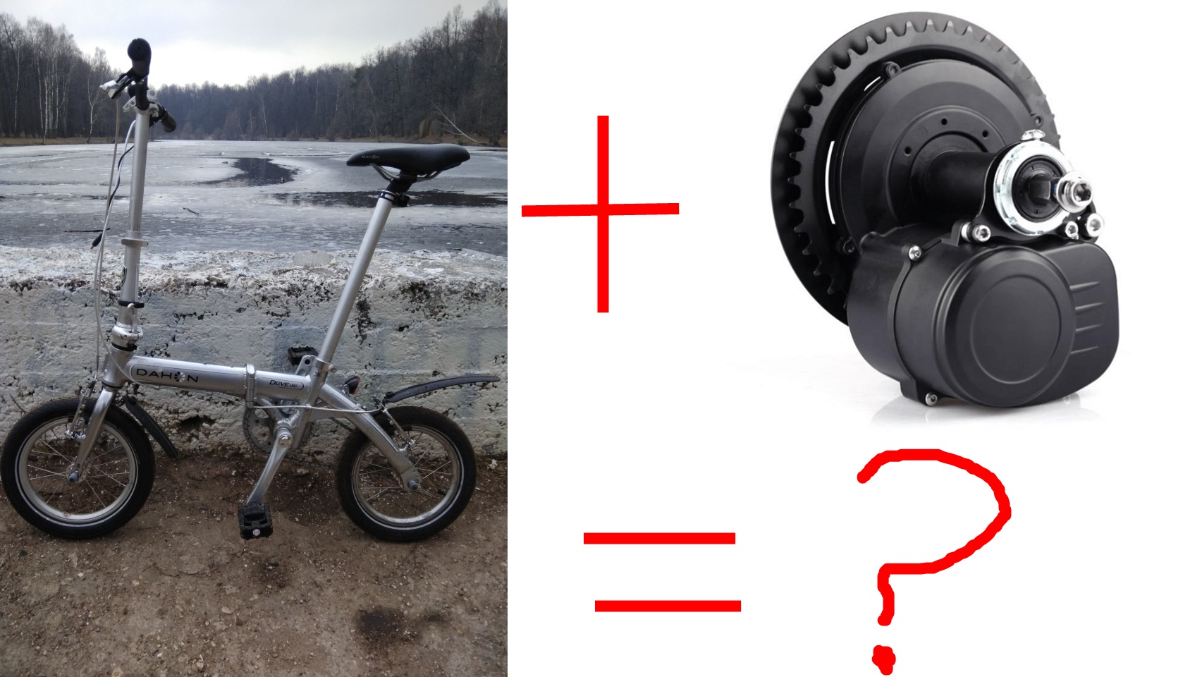

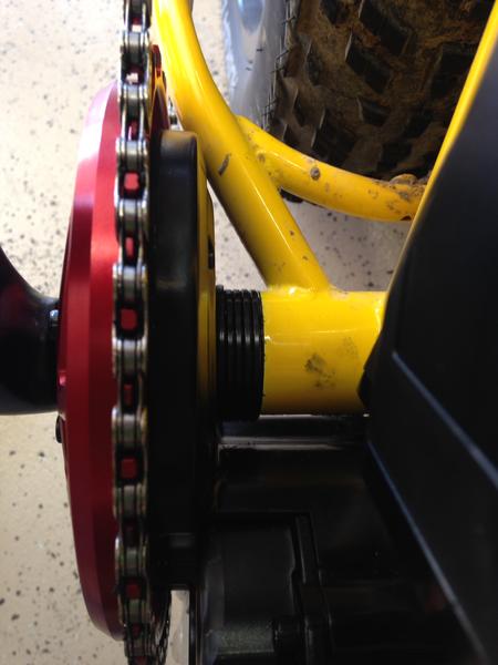

такой вопросец... можно на тоншенге поставить звезду через проставки ближе к трубе?
Fiva_SPb
Проставками (спенсерами) можно только отодвинуть линию цепи от кареточной трубы, но не как не приблизить к кареточной трубе. Спенсеры ставят чтобы ОТОДВИНУТЬ корпус двигателя вместе со звездой, т.к. ему (корпусу) мешают встать нормально задние перья, или линия цепи слишком близко проходит от каретки.

понятно. у меня звезда 42 зуба почти в плотную к трубе а перьев нижних у меня нет,а до верхних звезда не достает. Вот на бафанги на али есть звезды чашкообразные,а тоншенг таких не бывает? можно бы одеть на редуктор и зубья звезды будут близко к трубе.

Цитата: pfrrr от 05 Нояб. 2019 в 23:12
вот интересует есть ли возможность на тоншенге звезду сместить ближе к трубе? мм на 13 . Линия цепи у него по чертежу 50мм мне нужно 37
У меня можно спилить саму трубу и станет идеально (эти 5mm кривизны пока не беспокоят). Смотрю на фото Вашего лисапеда и кажется там задняя втулка с одной звездой? Частично поможет замена задней звезды на тарелкообразную(возможно), хотя деталей не вижу.

да с одной звездой и эта звезда не съемная ,это одно целое с барабаном трещетки и ничем заменить это невозможно. Тут только тарелкообразная звезда спереди и чтоб редуктор был внутри звезды . Бывает тарелкообразная звезда на тоншенг?

я не про те проставки спрашиваю .  Не кольца на каретку а проставки на бонки между пауком и звездой. Паук останется как и стоял а звезда будет ближе к трубе. Мне желательно чтоб весь редуктор заходил в конструкцию паук-звезда и звезда была почти вплотную к трубе.
Я прежде чем что-то "спрашивать"  всю тему здесь прочитал, ютюб и инет просмотрел на тему Tongsheng TSDZ2 что попалось, а потом начал "спрашивать".
Вот, извини, но я тебя не понимаю,   /:-)  но попробую тебе ответить
1) передней звезды, которая компенсирует Q-фактор как у Бафанга для Tongsheng TSDZ2  нет (по моим сведениям) ! Я так думаю, по моим поискам, по моим сведениям. Если тебя не устраивает ответ. ИЩИ! ёклмн  :kidding:  может найдёшь.
2) когда тебе что-то отвечают, наберись смелости, и скажи "спасибо" хотя бы  :ку: .  Здесь собрались НЕ продавцы TSDZ2 , а простые катальцы, которые от своей доброты душевной делятся своим же  опытом бескорыстно (на добровольной основе)  , а ты так спрашиваешь о неизвестных  никому фактах, как будто тебе все должны ... чего-то и почему-то. :-(
3)  Купи Tongsheng TSDZ2, а велик к нему найдётся. :-)
Но, есть, как я думаю, простой вариант "отпелить нафиг кусок кареточной трубы", если на твоём вопросе  "  сошёлся белый свет" и я тебе уже писал об этом варианте.
4)  Или создай здесь - на этом ресурсе свою тему "Dahon +  Tongsheng TSDZ2 ?"  и получи "соплеменников" )
Успехов!  :pardon:
pfrrr
[user]Fiva_SPb[/user], канеш спасиба,но пилить там нечего,там центральная труба подседельная и к ней каретка приварена.Труба каретки практически не выступает со стороны звезды,там как спецом сделано чтоб никаких моторов не поставить :-( . Это я и пытаюсь объяснить. Так вот мне нужно впихнуть невпихуемое, какая нафик тема про моторы и дахоны? нет больше таких чудаков... :-) и при чем тут продавцы? продавцы нифига как раз не знают ,спрашивать надо у тех кто юзает.

не ,тут не так. у этой звезды небольшой офсет и она не ровная проставки на бонки тут не поставить. Нужен паук с креплениями бонок больше диаметра редуктора и строго параллельно трубе местами крепления бонок. Тогда если поставить длинные бонки с проставками,можно поставить обычную звезду пятилапку на нужное расстояние,а редуктор будет внутри этой конструкции. Но это не факт что все прокатит,ибо я не видел этот редуктор ,не знаю его размеры, только вижу что плоскости у не го не ровные что очень плохо.
