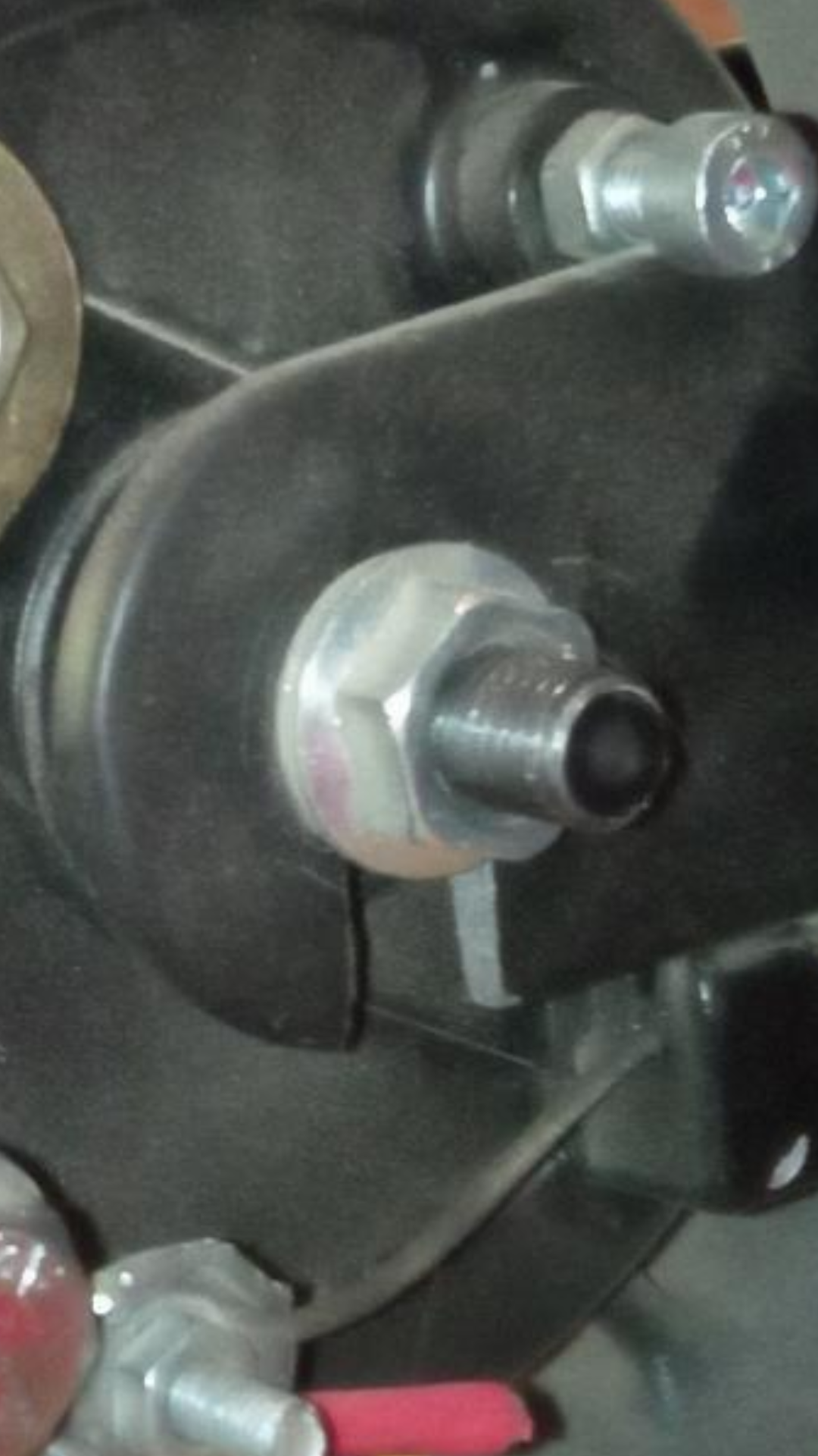

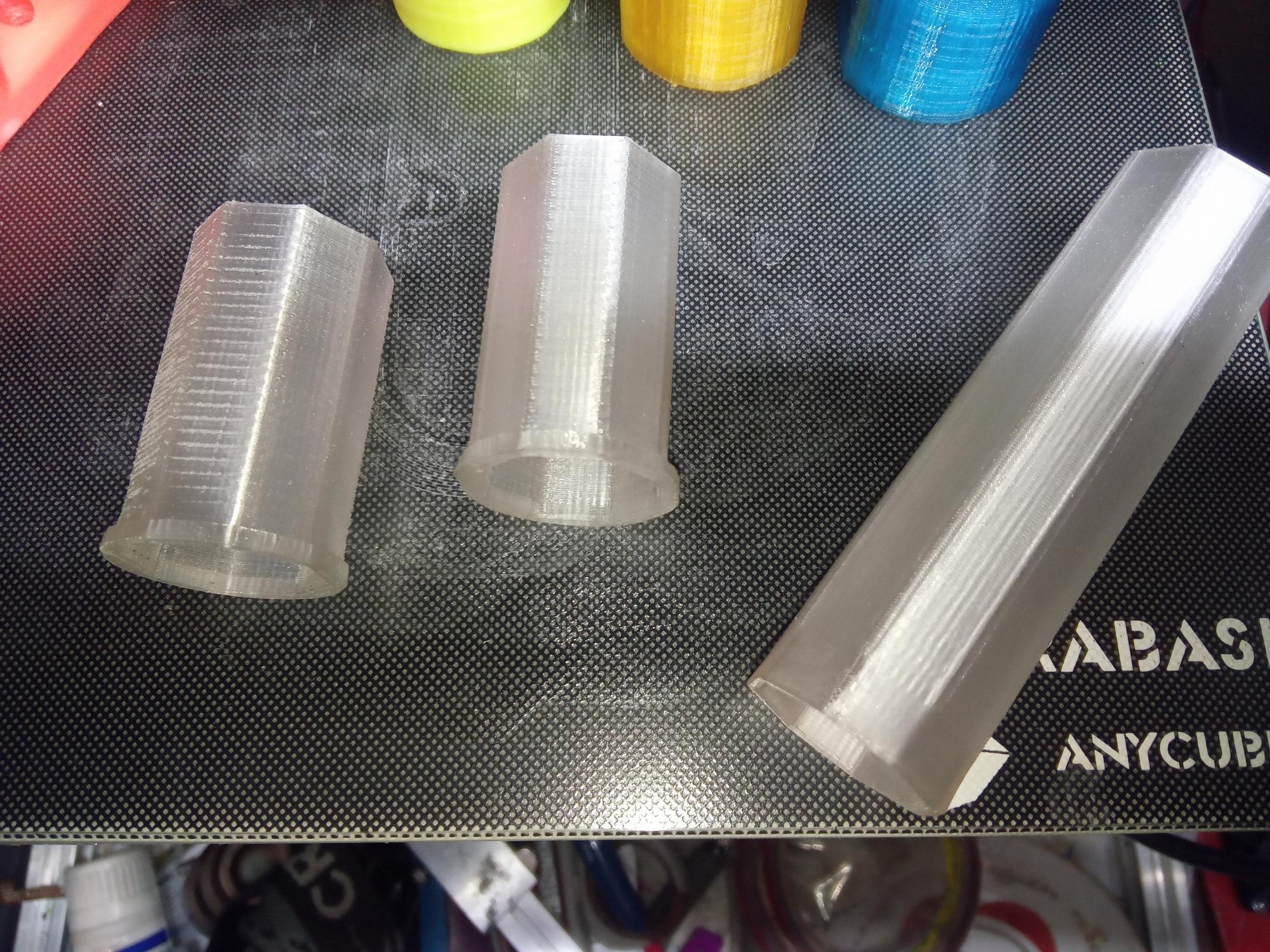

Всех приветствую! Пепелац приобрёл в начале апреля Куго S 3 (Санкт-Петербург). Покупал для жены - ездить на работу. Но пока обкатываю сам. Пишу в этой ветке. Много страниц обсуждения.В дальнейшем перейду в профильную. Вопрос в другом. Хочу дать даром втулки шестигранные для испытания. Т.к делал их из ПЭТ . В связи с тем ,что у мого самоката всего 70 км пробега и  дербанить то что пока работает , не вижу смысла. Люфта рулевого механизма нет. У кого он уже есть то возможно кто то будет перебирать. Обоюдо выгодное предложение. Вам для испытания втулка(3 варианта) ,а мне гарантия того , что убив свою я смогу поменять её с гарантией хорошего результата. А учитывая , что не всегда покатушки по хорошему асфальту и частые выезды на тротуарную плитку то мне этот ремонт, грозит месяца через полтора ,два. Напечатаны три варианта. Надо подгадать усадку полимера. Его износостойкость. Что бы без напилинга и шкуринга (пэт обработать ещё тот геморой). Повторюсь. Бесплатно. Просто так. Даром. Покупать на алике за 700 р не практично (лично для меня). Хочу быть готовым. Герметизацию сделал полную. Жду с алика брызговики.Поставил заднее колесо с барабанным тормозом. Жена покаталась и ей понравилось. Чувствует себя более уверенной. Мне как то по барабану. Сразу привык к стандартному. Но у женщин другая чутка логика. :-) Но и я спокойнее.

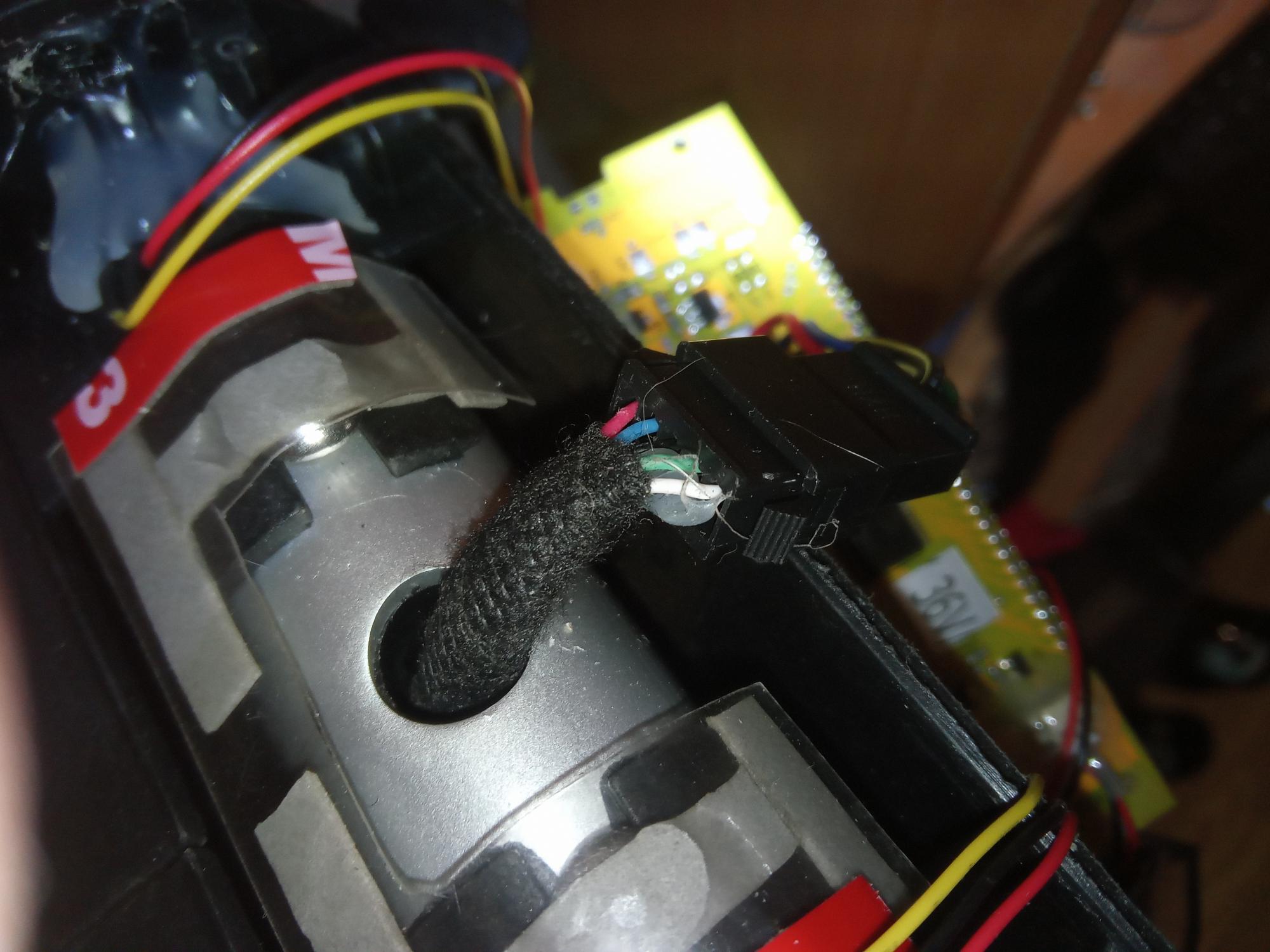

Ещё.
Поразила китайся инженерная мысль, пугалка пешеходов , пищалка просто болтается внутри под экраном.  :-(
Хочу в дальнейшем продублировать сигналы 1.2.3 скорости на светодиоды. Для лучшей информативности ,при любом освещении. А то как то на ярком солнышке не айс видно. А монстырить козырёк тоже не вариант.
Винты тоже закрыл.(Уложил изолятор)
Вроде пока так.

Цитата: Александр 15z45 от 02 Май 2019 в 21:27Хочу дать даром втулки шестигранные для испытания.
Я бы взял пару комплектов, один себе, второй коллеге [user]inetchik[/user], думаю, он с удовольствием согласится потестировать.  Я правда, не могу обещать, что сделаю это быстро, но... Люфт у меня уже появился, примерно за 500 км(из всего 800 км) пробега. И присутствует какой то лязг, видимо втулка отбойник износилась...

Александр 15z45
[user]ssilk[/user], Пока праздники могу втулки передать.
Но их пока 3 варианта.
Попробую ещё напечатать.
С разным размером. Т.к вроде надо ловить сотки. Или 0.1 мм.
В том то и вопрос.
Пытался ПЭТ напильником (новый) подтачивать, нормально не вышло.Даже в морозилке охлаждал.
Фигня и только.
Для ориентира. ст метро Удельная.
В личку ваш контакт.

inetchik
#10628
[user]Александр 15z45[/user],
Цитата: Александр 15z45 от 02 Май 2019 в 21:27даром втулки шестигранные....
.... нафиг не нужны.
А вот восьмигранные в самый раз.  ;-)
Я бы длинную испытал.  :-)
Можно даже махнуться не глядя, от меня чуток смазки "Томфлон МЦФ-150".

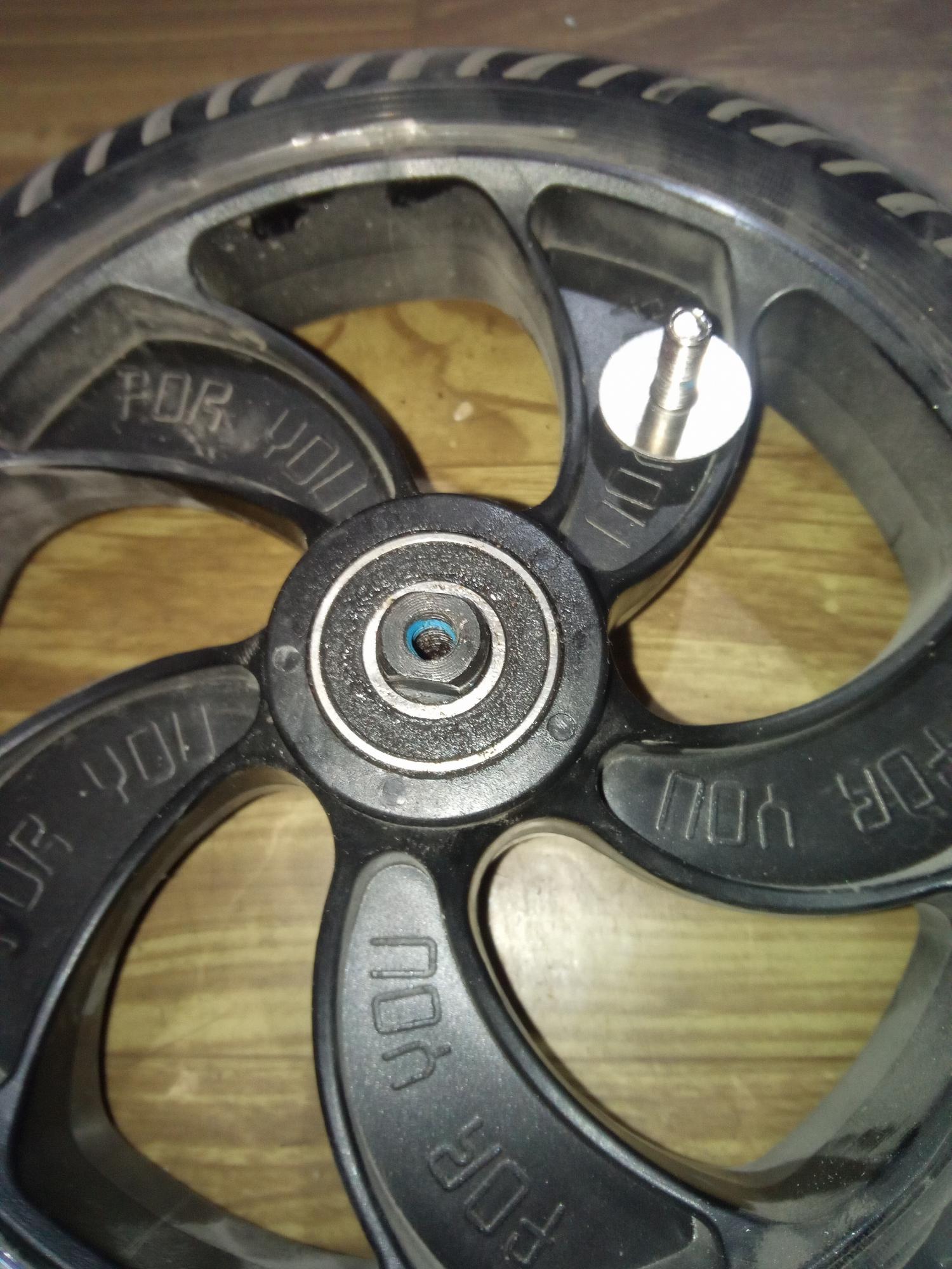

[user]Александр 15z45[/user], можете подробно описать процесс установки, чем пользовались, с чем столкнулись, что использовали, что дополнительно покупали?
разве барабан не должен быть закреплен на вилке?

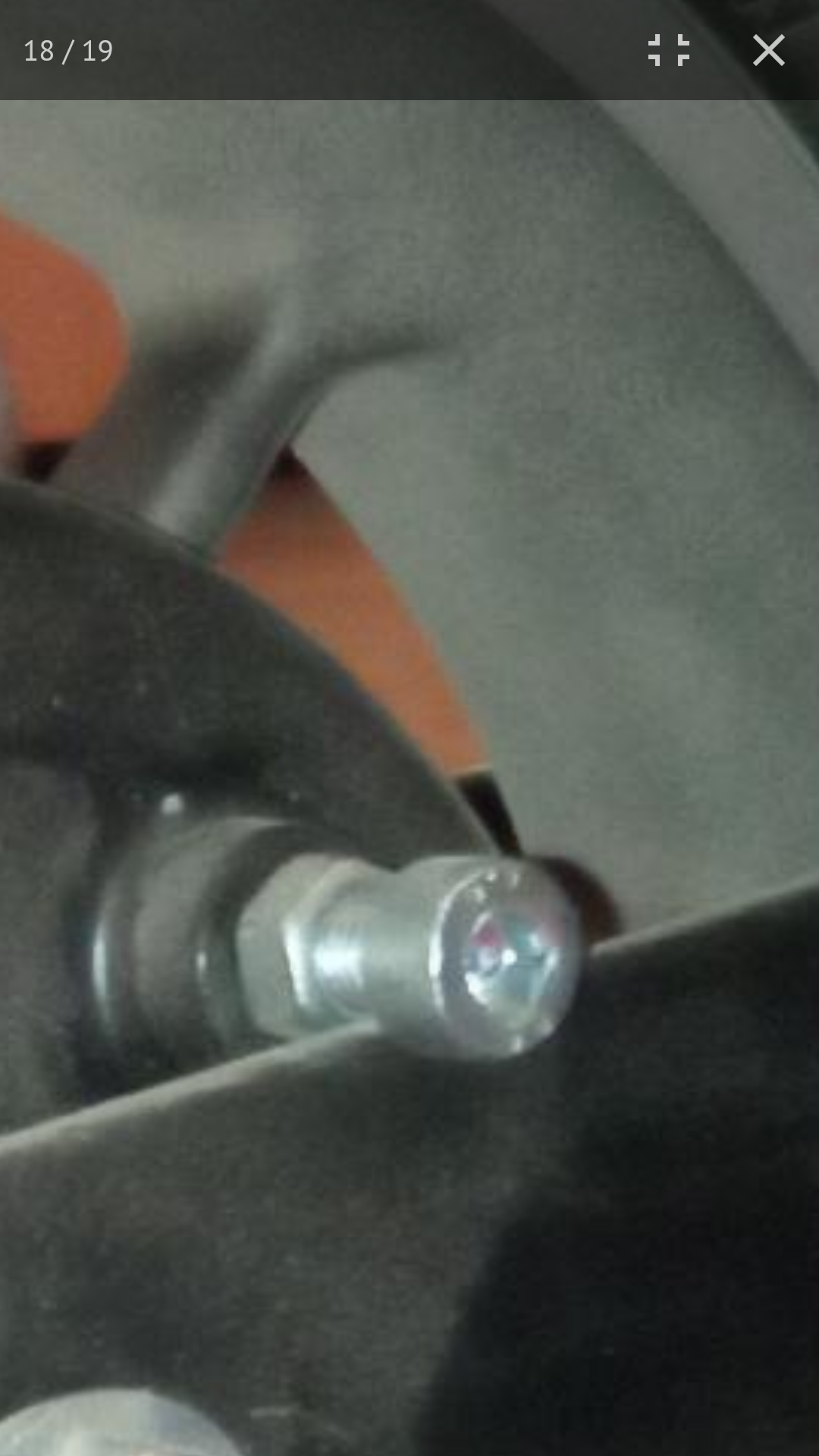

inetchik
Закреплен барабан:
А вот пропил в вилке не есть хорошо:
Надо усиливать, имхо.

[user]inetchik[/user], разве не в вилку должен быть вкручен этот болт?
Александр 15z45
Цитата: inetchik от 02 Май 2019 в 22:16
[user]Александр 15z45[/user],  .... нафиг не нужны.
Привычка - шестигранник.
8 граней.
Смазку использую силиконовую и не только.
У меня 3 д принтеры. Там тоже подбор смазок важен.
Всё зависит от материала и узла. :-)
Все смазки под своё назначение.
Обмен не нужен.
Я же сказал что даром значит даром.
Но как говорится - предложение ограничено. :-D

Александр 15z45
Первое.
С обратной стороны маятника для дефолтной оси есть наплывы.
Ось 12 мм (диаметр).
Винт М6 нержавка.
Для установки с барабанным пришлось рассверлить отверстие до 8 мм.
Далее сделать пропилы.
Иначе новое колесо не поставить.
Но это и так понятно.
Отгибать не рекомендую.
Это не сталь. А алюминиевый сплав. Небольшое перенапряжение - сразу ломается.
Когда это собрано в пакете то никаких проблем.
Усиливать этот узел? Не знаю . Смысл? Конструктивно - можно.
Вставка с шайбой. Но это пока размышления. Не проектировал ещё.
Александр 15z45
Болт по идее должен вкручиваться в вилку.
Но. Конструктивно в заднем маятнике это можно. Но есть но.
Угол расположения рычага,упора и излом тросика не очень по феншую.
Я вертел в разных ипостасях. Но понял ,что такое решение более оптимальное.
Хотя у каждого , есть свой взгляд. По сути. Для меня расположение колодок должно быть строго вертикально.
Привык так. Но китайся к этому относятся по другому. С какой ноги встал утром дядюшка Ляо так и будет. ;-D
