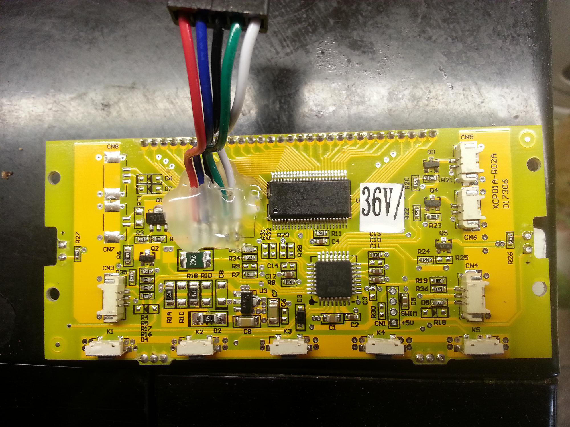

Доброго времени суток. Владею электросамокатом Kugoo S-2 8.8 а.ч покупал в мае 2018 года.
За прошлый сезон пробег составил 420 км. полёт нормальный.Вес райдера 78 кг
Что делал : один раз подкручивал шестигранные болты крепления рулевой колонки , смазка , гидроизоляция.
Сезон 2019 года начался нормально. Но  поездил еще 100 км и обнаружил Проблемму :
       Сначала плавающая неисправность не корректно стал работать дисплей, а именно все показания на нем стали не читаемые показывает скажем от цифры 0 только половину элементов и так на всем дисплее.При этом самокат чувствовал себя как раньше скорости переключались сигнал работал и фара тоже. Попытка вкл. выкл. не помогает ,подключение зарядки раз от разу спасало, но проблема вылезала сама по себе при включении или при катании. Сегодня вскрыл крышку дисплея ни трещин ни чего все гуд. посмотрел далее все схемы пайки и микросхемы целые. При сборке обратно дисплей окончательно погас если смотреть под острым углом на него видно что реагирует на переключения передач,по прежнему работает фара и звуковой сигнал НО теперь на курок газа не реагирует и МК при включенном самокате не крутиться как будто стоит на рекуперации .

Фото платы с стороны монтажа элементов можно?
Stavr
Александр 15z45
Цитата: Stavr от 07 Май 2019 в 16:42
Напряжение на плату нормальное приходит?
Фазы на колесо от контроллера - нет разрыва цепи?
Просто интересное поведение.
Не просто так это.
Слёта прошли нет.
Т.к вроде реагирует на кнопуськи.
Stavr
Напряжение которое приходит не измерял, фазы от контроллера на Мк внешним осмотром без обрывов. :bw:

[user]Stavr[/user], какое напряжение показывает сам дисплей, если оно читаемо? Проверьте контакт белого/зеленого проводов непосредственно от места их пайки на плату дисплея до разъема перед контроллером МК, который находится в непосредственной близости от него. Почистите кисточкой выводы LCD экрана и места их паек. Лично я чищу кисточкой, смоченной в тех. спирте. Внимательно посмотрите на места LCD экрана, где приклеены выводы на предмет видимых трещин.
