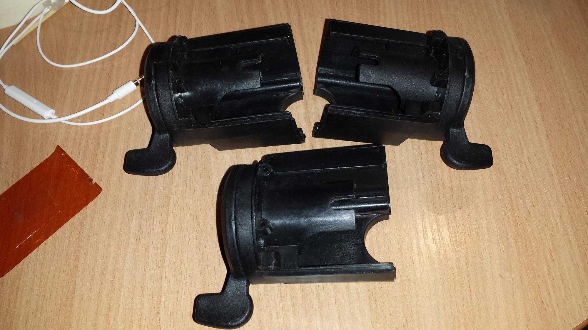

Дело в том, что разрушения больше чем на удалось запечатлеть на фото, много деталей просто не нашёл ( вряд-ли восстановить получится. Тут либо полная замена, или 3д печать. Обязательно отчёт потом сделаю) только бы удалость восстановить ту часть, в которой крепится магниты. Обидно что столько выходных, и без транспорта(
inwin
[user]SanRomStaV[/user], сделайте фото, может там ерунда, и сегодня за вечер можно будет все починить ;)

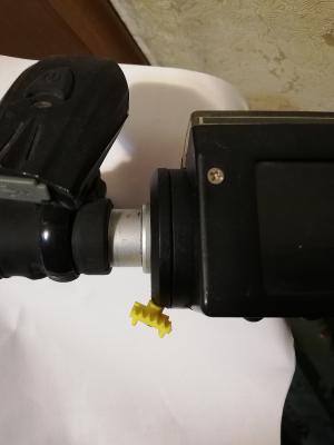

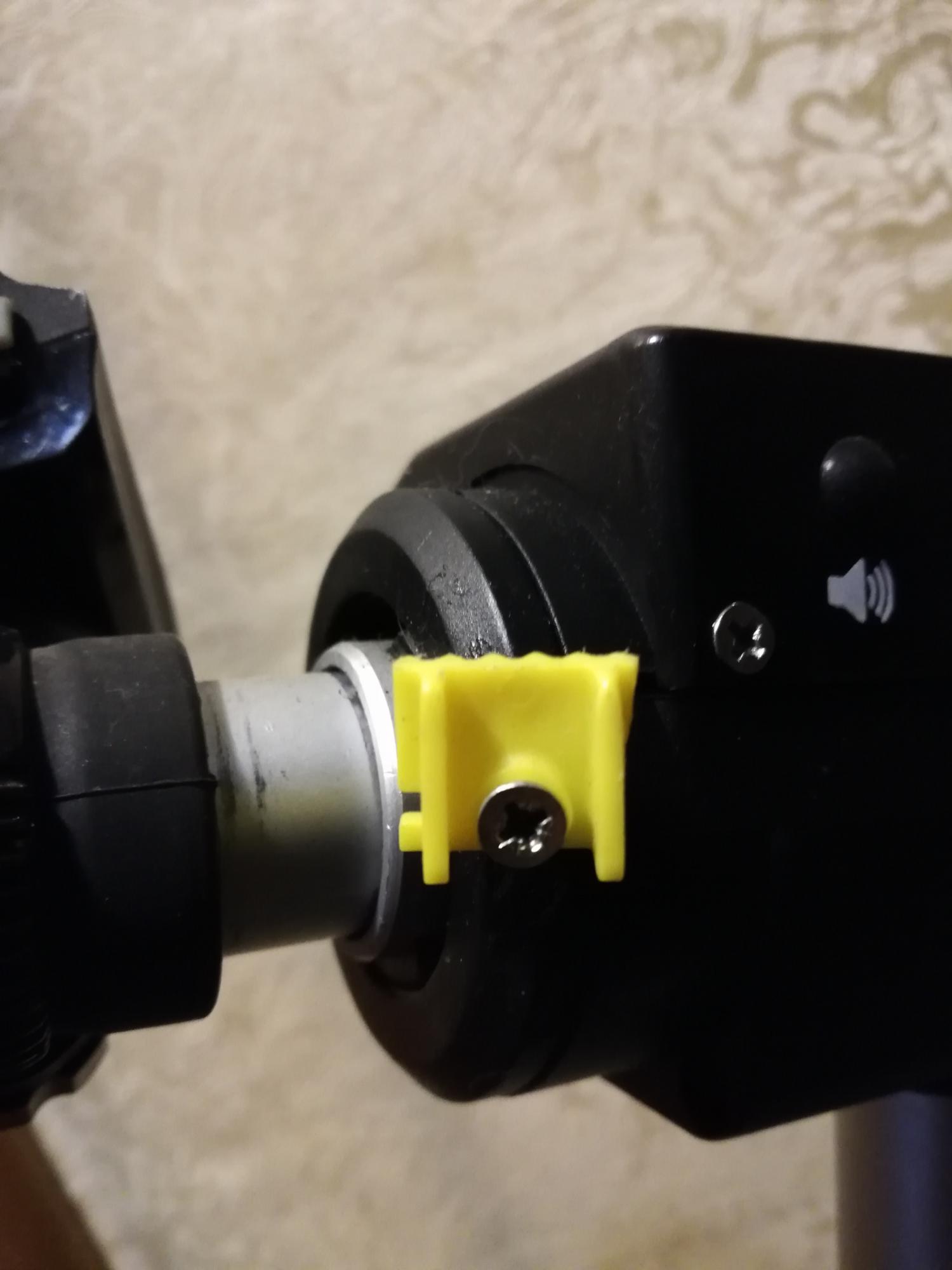

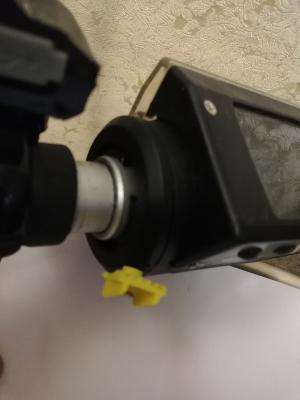

У меня тоже обломился лепесток на курке тормоза. Несколько раз сажал на суперклей, в рабочей плоскости держит, но стоит зацепить поперек снова отламывается.
Сейчас на месте лепестка стоит сторонний кусок пластика на саморезе.
Саморез маленький ~ М3х10, желтая штука - лапка от подрозетника для гипсокартона.
Нашел готовую 3D модель курка https://www.thingiverse.com/thing:3537732.  Выглядит неплохо, но как она встанет на место родного пока не проверял.

Цитата: inwin от 10 Май 2019 в 12:45можете сфотографировать как вы починили курок?
Картинки добавил к прошлому сообщению.
