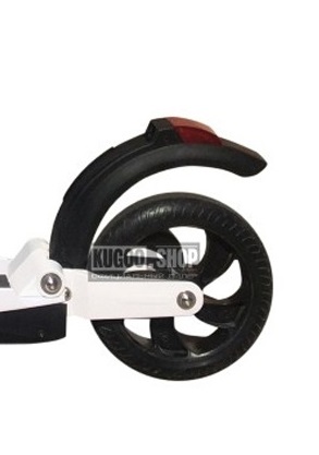

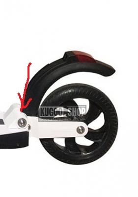

Neznajka
Цитата: Electros от 30 Авг. 2019 в 11:54В общем, надо подумать.
Да на Куге заднее крыло еще и задрано по идиотцки вверх... его надо опускать, для этого достаточно приклеить/подложить кусочек резины толщиной 2-3мм в то место где крыло на оси своей упирается в валик резиновый...  и крыло неподнимается так вверх и брызг меньше)
Kugoo s2 7.8ah, Speedway mini4pro 15.6ah
vip69
Цитата: Neznajka от 30 Авг. 2019 в 12:56заднее крыло еще и задрано по идиотцки вверх
Это сделано для свободного хода для цепляния крючка. Все неспроста! Уменьшить можно, но тогда поднимая сложенный имеем риск обломать крыло, выгибая его (или создать в нем какие нибудь напряжения, трещины, которые со временем приведут к его облому).

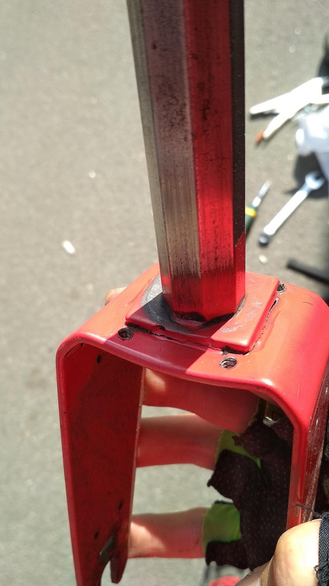

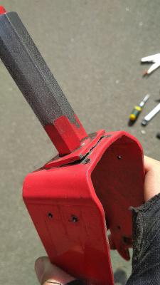

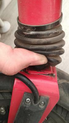

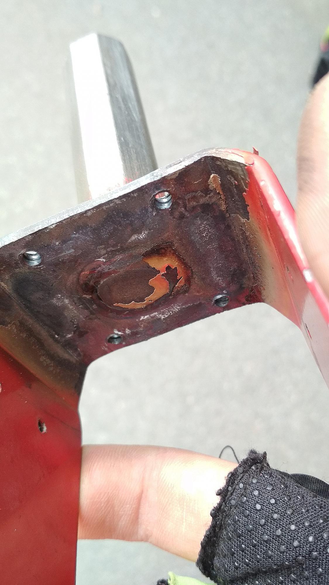

Владельцам линболговновилок посвящается  :el11: с родном микар-вилкой со сквозным болтом такого не было!!!
Утром перед выездом на работу случайно глянул на переднюю вилку, а там:

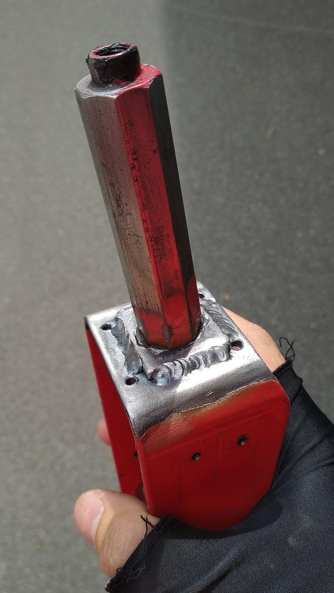

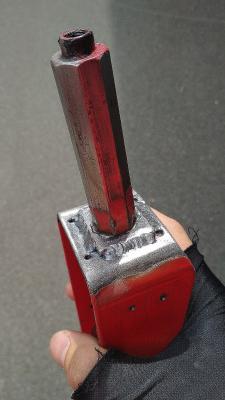

Ехал до работы с неприятным чувством, хотя знал, что основная сварка штыря внизу, на на нее ж не посмотреть)) Нашел на Петроградке недалеко от работы крутого чела, он мне за 500р. сделал радость:
Вилку при нем быстро скинул, он выстучал ее и проварил аргоном. Крайне рекомендую сделать так же, если есть предпосылки не доверять вашей вилке :bravo:

Цитата: avshik от 02 Сен. 2019 в 14:28Утром перед выездом на работу случайно глянул на переднюю вилку, а там:
Заметно такое искривление вилки, что заглянуть можнои не случайно.
Я так понял, вилка из нержавейки поэтому и варить нужно аргоном? Моя, вроде как, немного ржавая.
avshik
Цитата: Electros от 02 Сен. 2019 в 15:28вилка из нержавейки поэтому и варить нужно аргоном?
как я понял, аргоном варят щас более менее прогрессивные сварщики, круто кстати, как будто паял, без треска и искр.
вилка кривая, ее заламывает, так как у микара стакан немного сильнее завален по углу относительно куг и линболов + у меня есть зазор в оси складывания, отсюда еще больший угол. Побороть его можно только втулками в ось, но не приложу пока ума, как это грамотно сделать.
на самом деле у меня еще трабла - мертвая передняя пружина, и очень часто пробивает на кочках, надо скорее ставить или другую или полиуретана докинуть

У меня тоже мёртвая передняя пружина, руки никак не могут дойти до оживления, равно как и приварить штырь к вилке,  ;-D который, как мне кажется, сделан изнержавейки. А с кочечными пробоями я борюсь элементарным небольшим сгибанием ноги в колене - естественная пружина вполне помогает.
djvov
Цитата: avshik от 02 Сен. 2019 в 16:29как будто паял, без треска и искр.
в
мне проиваривал чувак с тресками и искрами. щас норм прыгаю. пружины кому надо кстати нашел на али. тут их параметры писали, дак я ссылки нашел
