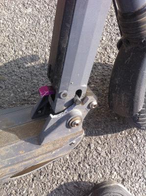

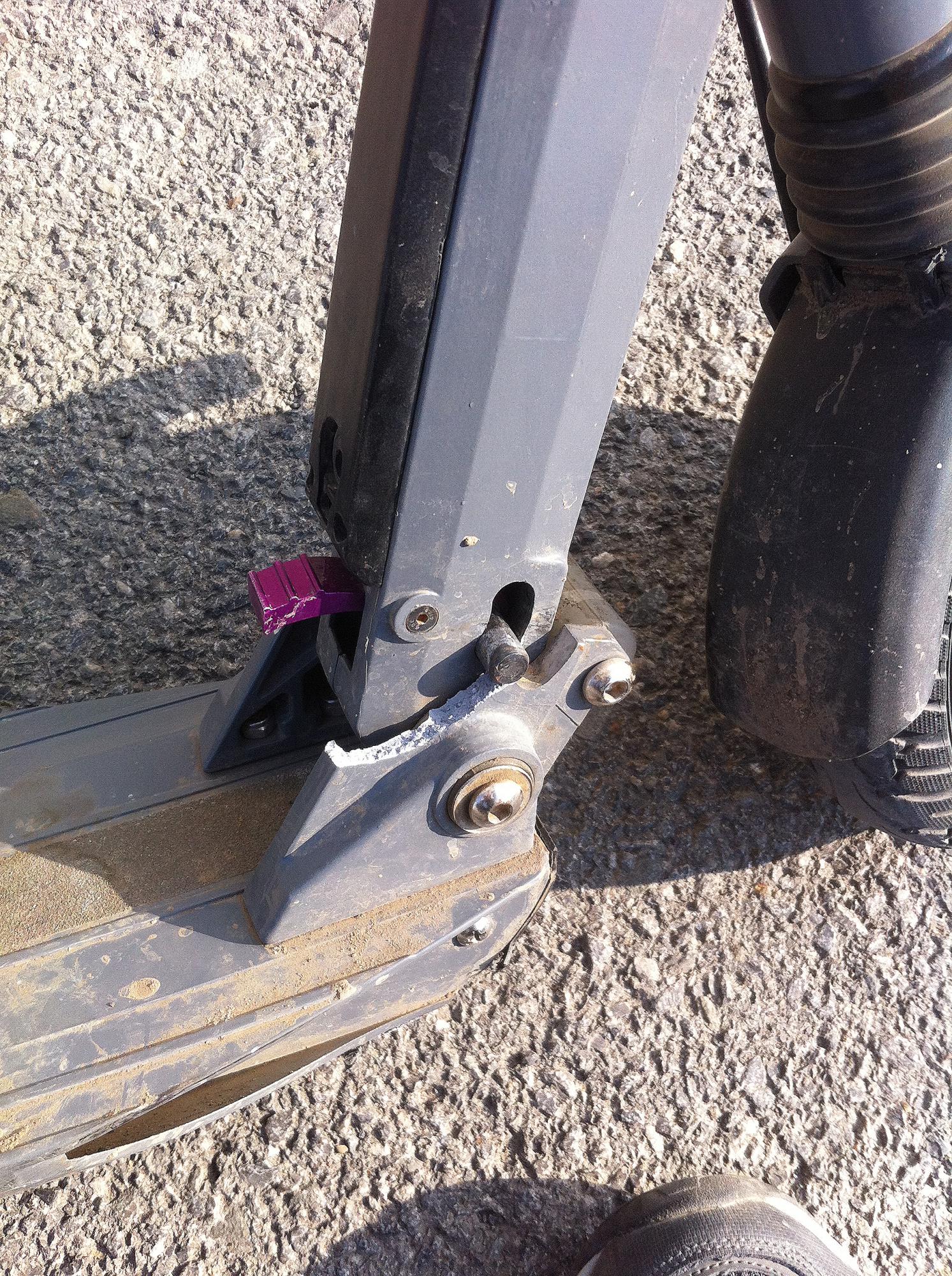

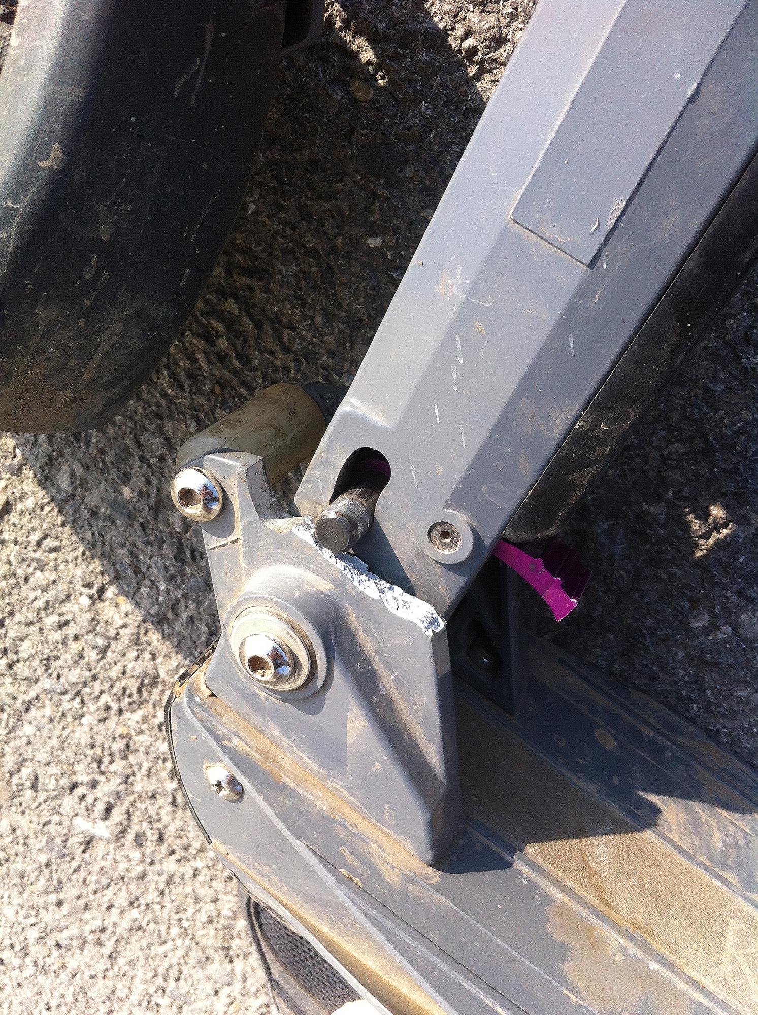

Одним прекрасным утром по пути на работу на 1684км мой самокат "сложился" благо на ровном месте не в момент прыжка или чего хуже приземления.
(последствия могли быть хуже т.к. скорость была около 20км/ч то отделался растяжением правого голиностопа).
самокат при этом остался на ходу проехал метров 7 и после полной остановки завалился набок.
Последствия.
MoRoman
[user]kaktozz[/user], не вы первый.. увы.
я поставил кастомные, вот эти https://electrotransport.ru/index.php?topic=58555.msg1628646#msg1628646
vip69
[user]kaktozz[/user], такого здесь уже столько раз описано... Причем люди в прыжке описывали разлом и говорили, что фигня все это (я им не верю). А разлом стоковых кронштейнов не редкость. Я видел людей, приносящих в магазин обломки кронштейнов когда ещё выбирал самокат и заходил в магазины! Аж 2 раза.
Надо сразу менять на более-менее нормальные, цельные семоделы — так спокойнее.

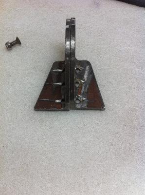

полазив на али и других площадках продажи запчастей пришел к выводу что надо делать самому
Что нам понадобится
1 болгарка.
2 дрель, сверла 6, 8, 10, 12, (у меня ось складывания была на 10.5)
3 точило (движок с камнем)
4 керн (намечать отверстия(если нет то дюбель подойдет)
5 металлическая линейка, а лучше штангель
6 чертилка (карандаш или маркер тоже сгодится)
7 струбцина (очень облегчает труд при сверлении (прижимаем деталь к бруску и сверлим, при обработке на точиле стягиваем две детали и обрабатываем синхронно)
7 ПРЯМЫЕ РУКИ (может что то еще упустил)

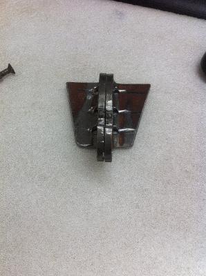

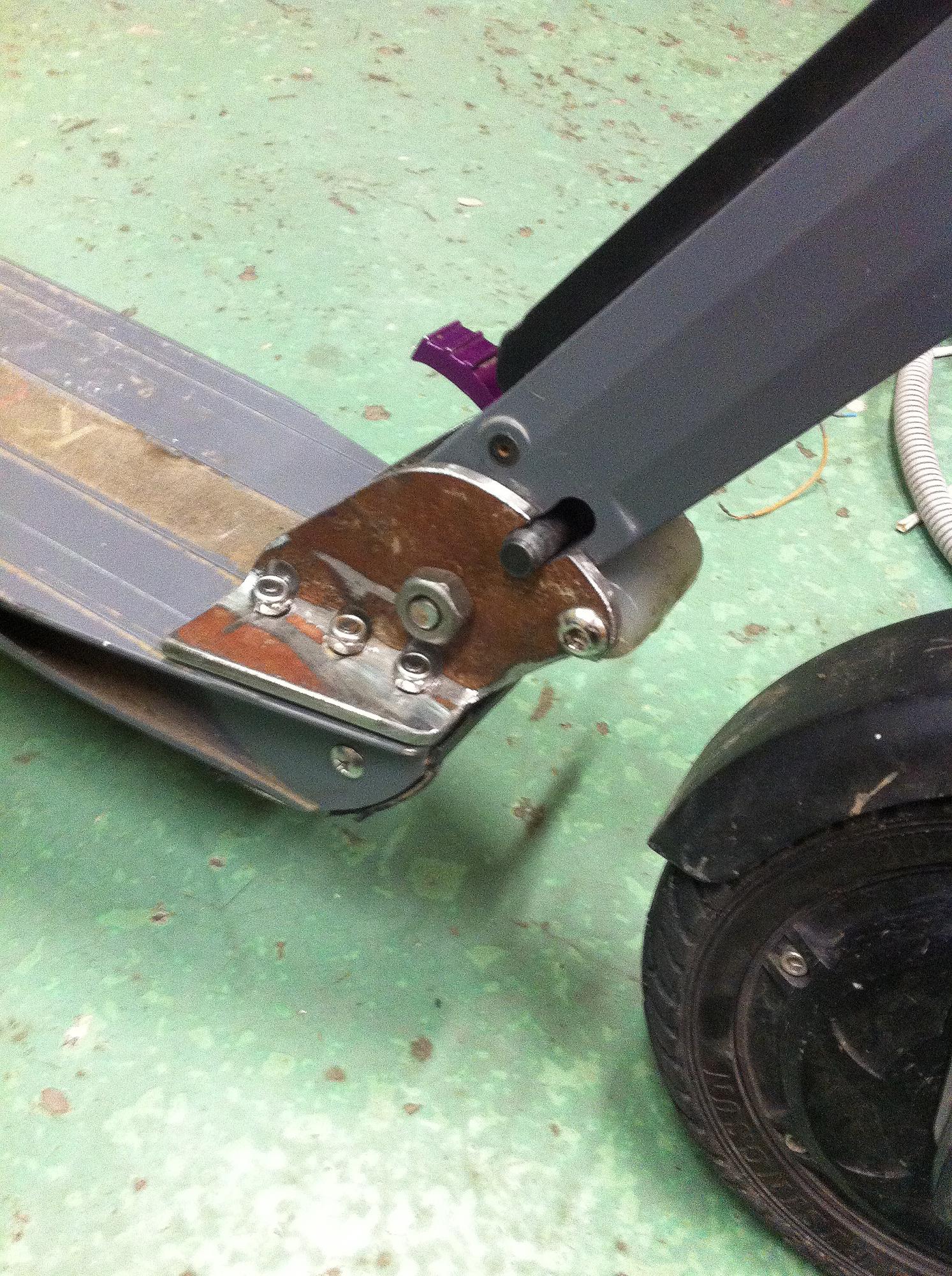

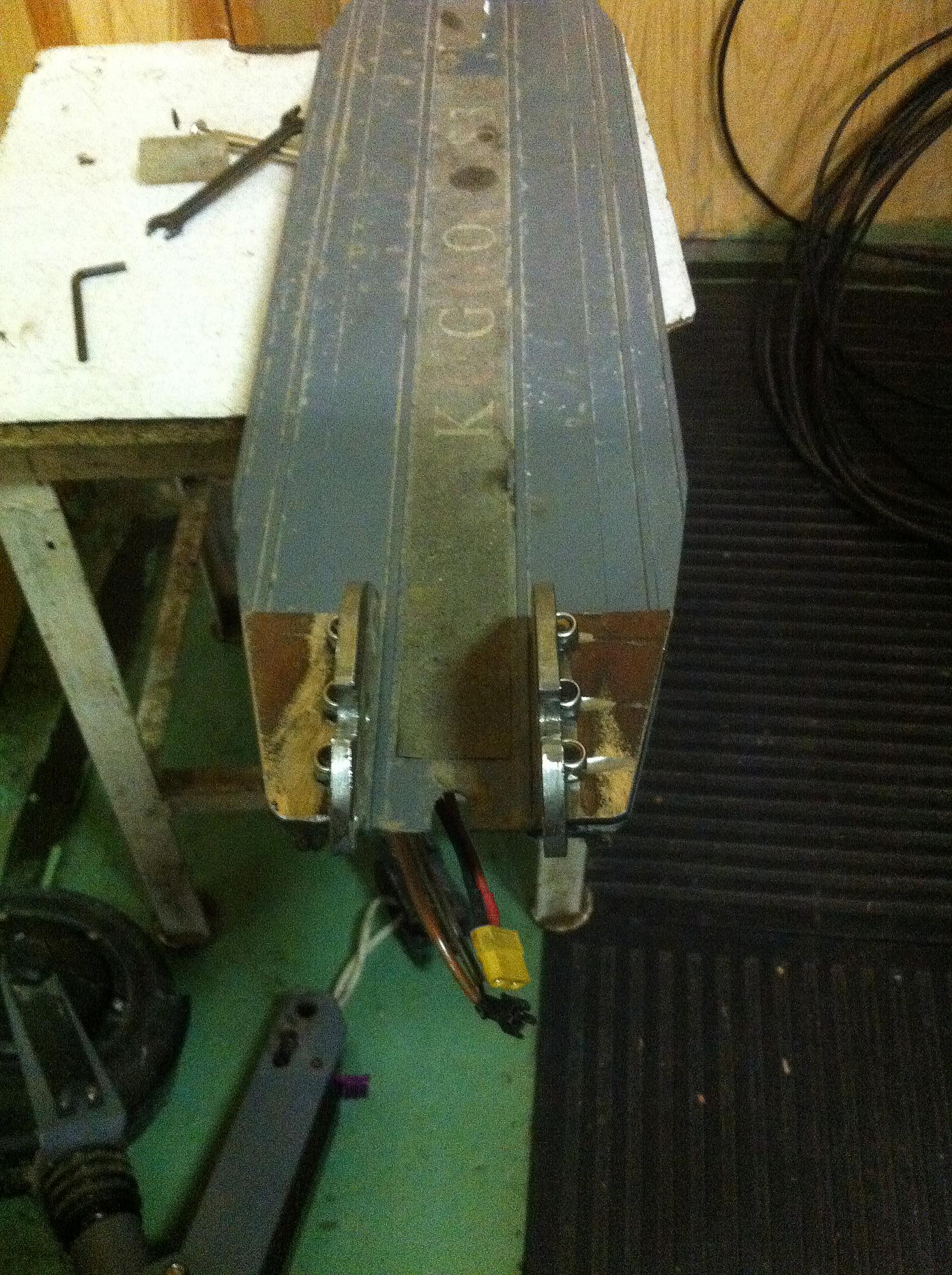

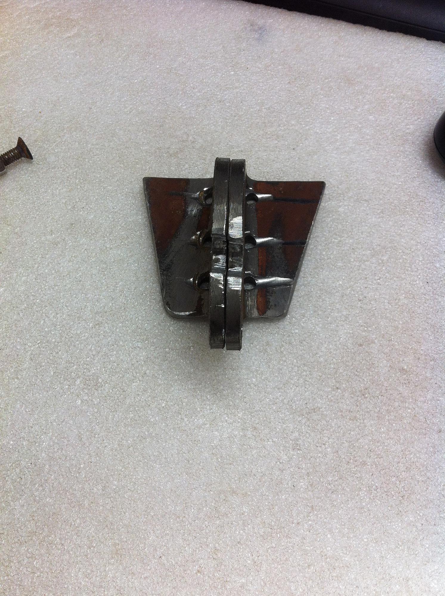

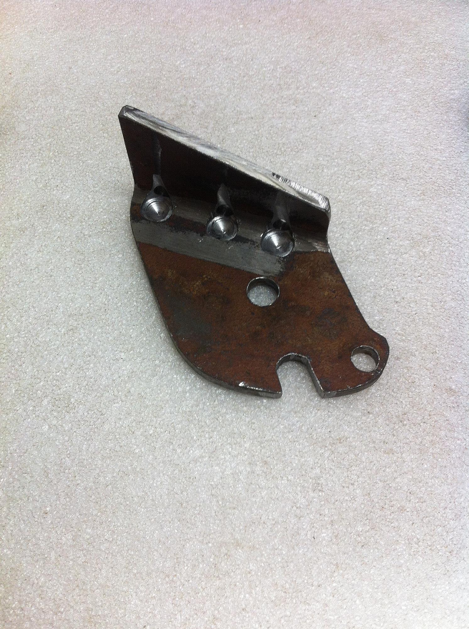

1 шаг:
Разбираем сломанные детали и склеиваем осколки секундным клеем (хотя бы одно ухо)
2

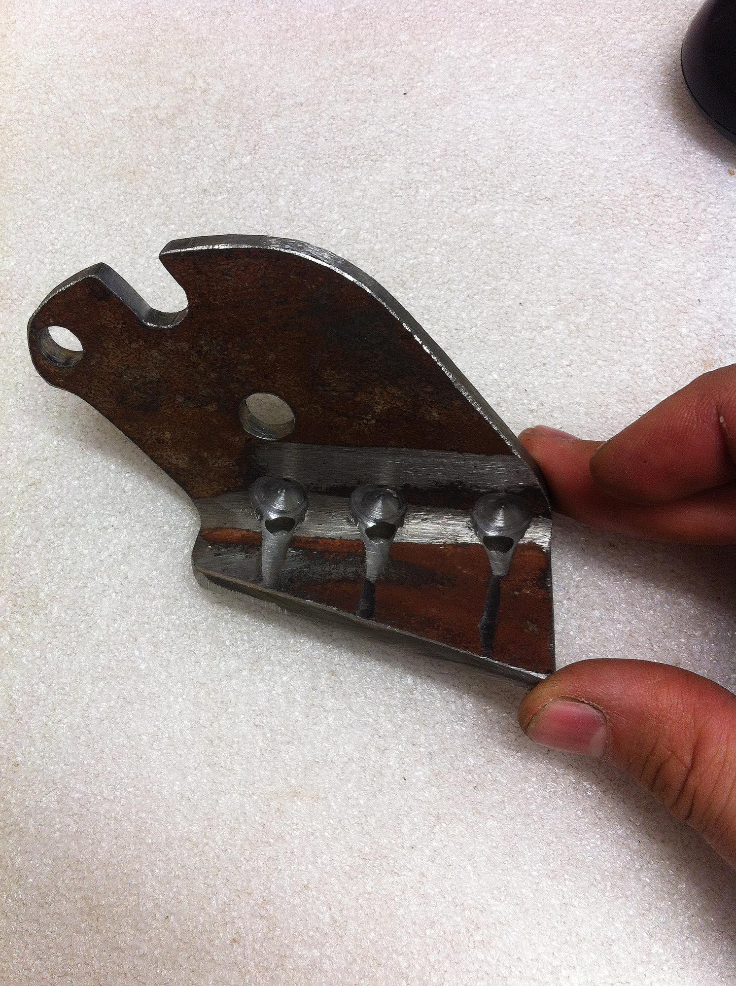

Берем железный 63 уголок отрезаем примерно по 10см два отрезка
3

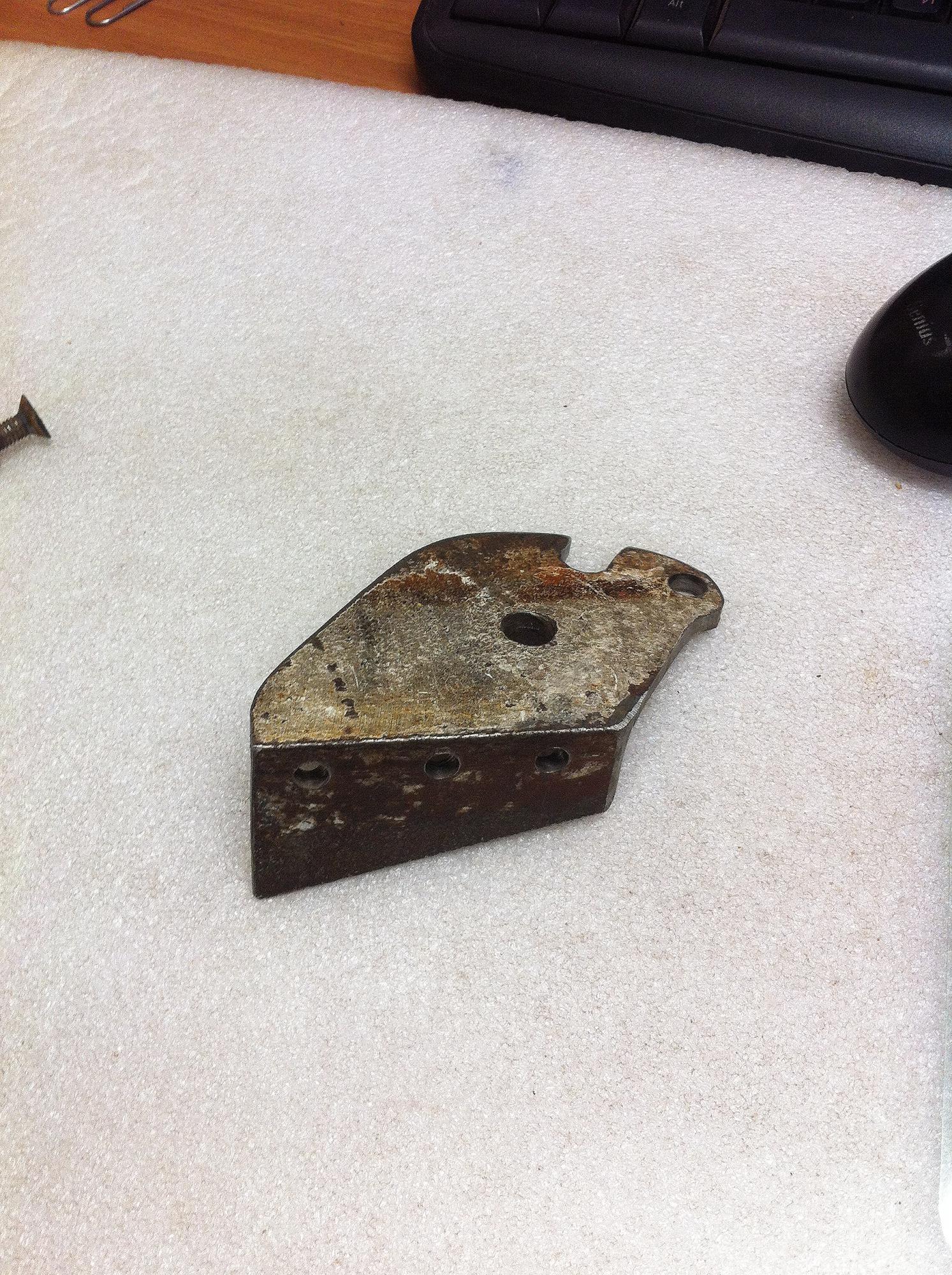

Прикладываем склеенную деталь к 1 уголку и обводим, намечаем отверстия керном.
4
обрезаем лишнее болгаркой
5
сверлим отверстия
6
обрабатываем деталь на точиле
7
почти готовую деталь прикладываем к второму уголку обводим керним по готовой детали, сверлим, режем, точим.
8 стягиваем соосно две детали (струбциной или болтами) и обтачиваем на точиле.

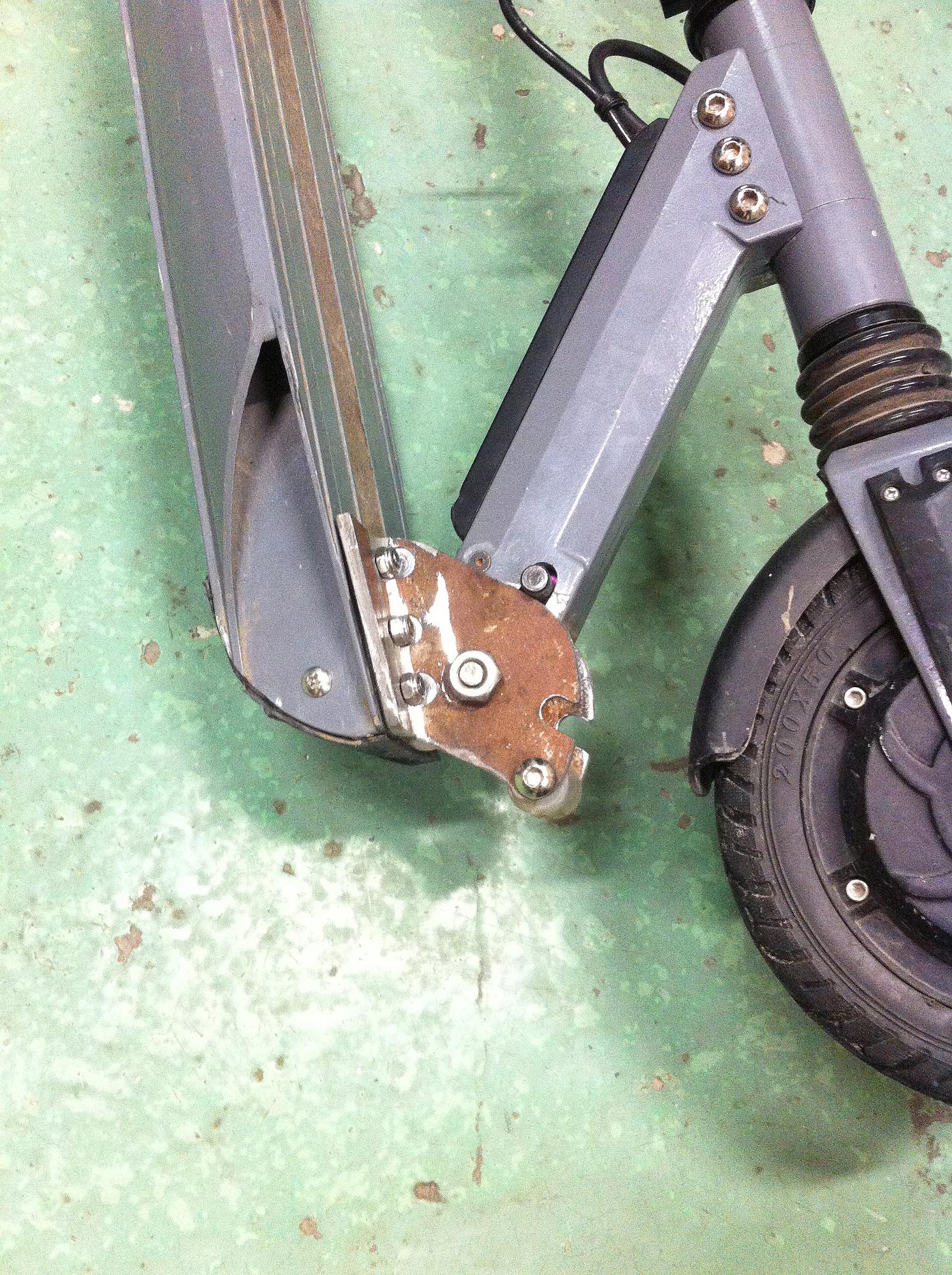

детальки окрашиваем (желательно)
крепим на самокат
катаемся и радуемся жизни
проехал на данной модификации 556 км все ок рекомендую
вес двух деталей 445гр (но это с ушами которые я делал для доп фиксации к деке но так и не реализовал можно не делать их)
