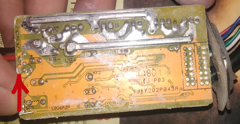

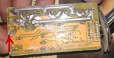

[user]RATS116[/user], нет, там бортовой компьютер и контроллер на 25а с множеством настроек.
уже есть форумчане, которые пользуются такой разработкой.
подробнее в этой теме.
https://electrotransport.ru/index.php?topic=61126.0
Sonar
[user]inwin[/user], я пока не отправляю платы в другие города.
[user]RATS116[/user], заказывать на Али. Менять все три. Заодно обвязку осмотреть, возможно ещё какие нибудь резисторы подгорели. Но проще заказать готовый набор контроллера мотор-колеса и дисплея для куги на том же Али. Главное заказывать оба контроллера у одного продавца, иначе есть риск нарваться на несовместимый комплект.

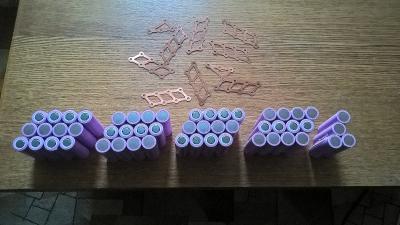

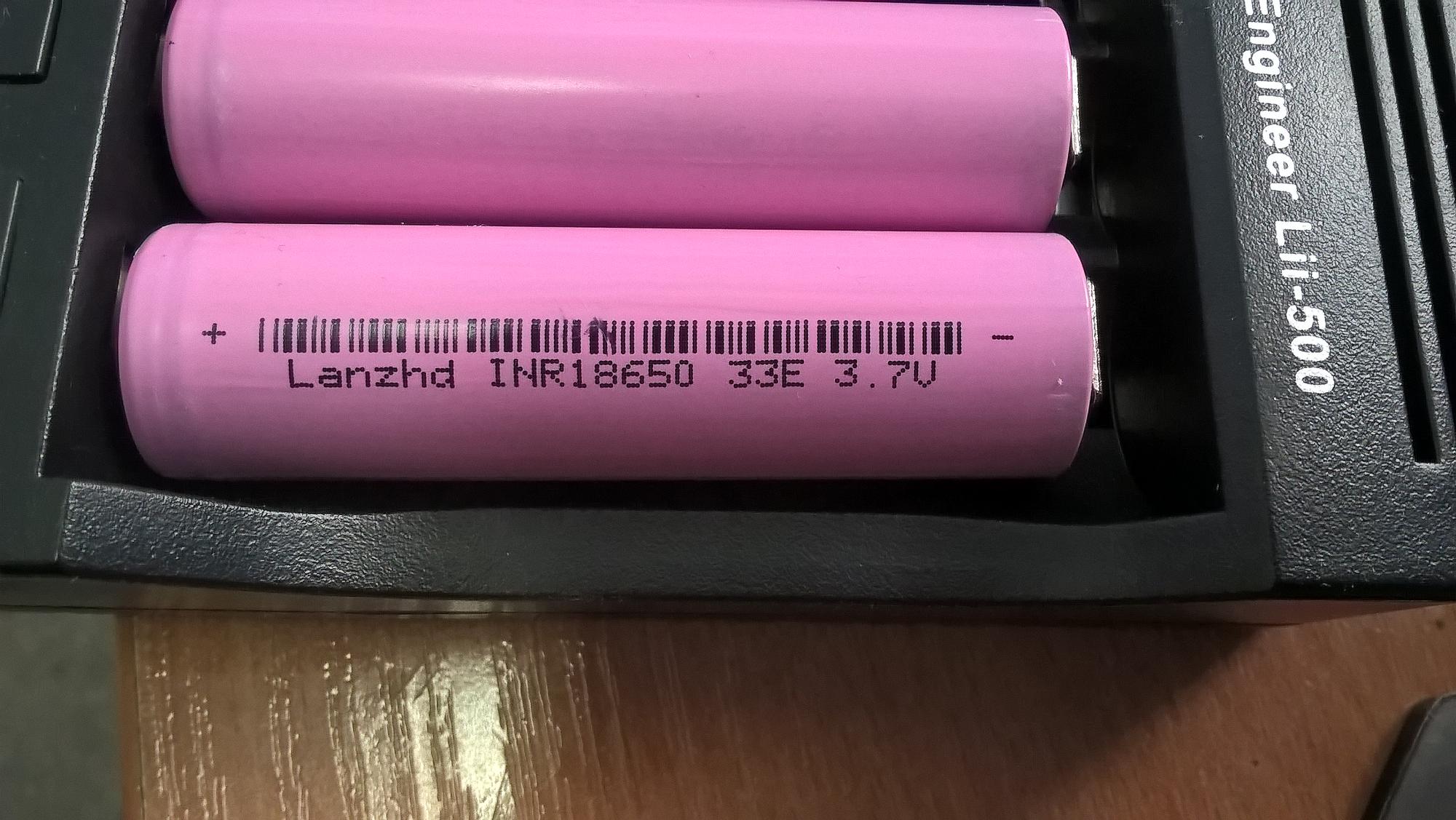

Потихоньку делаю себе новую батарейку... Будет 13S4P из розовых китайцев... ;-D
Сами элементы...
Примерно такая будет сборка...

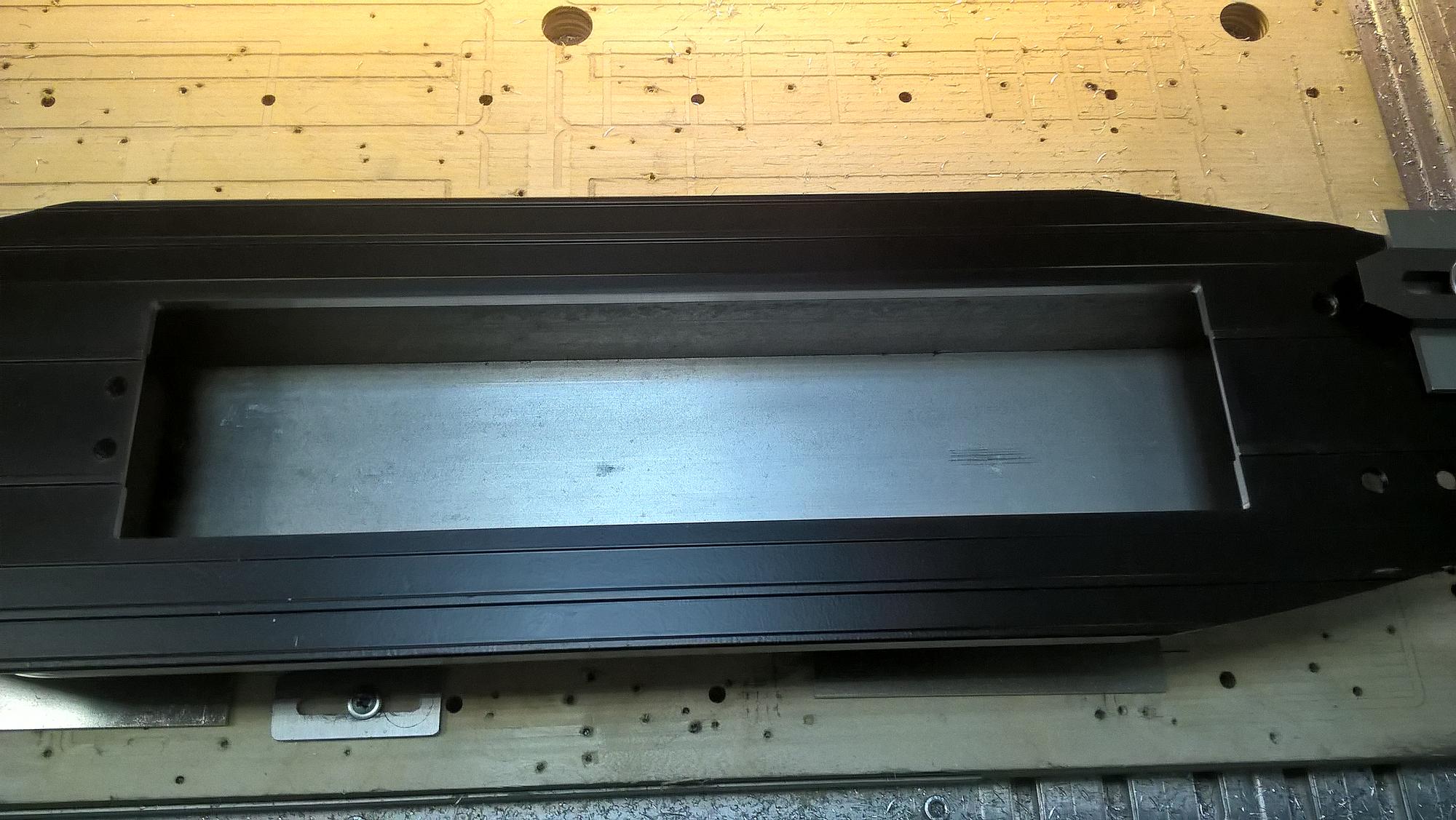

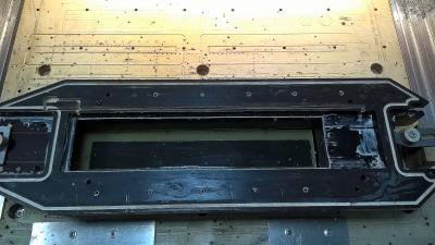

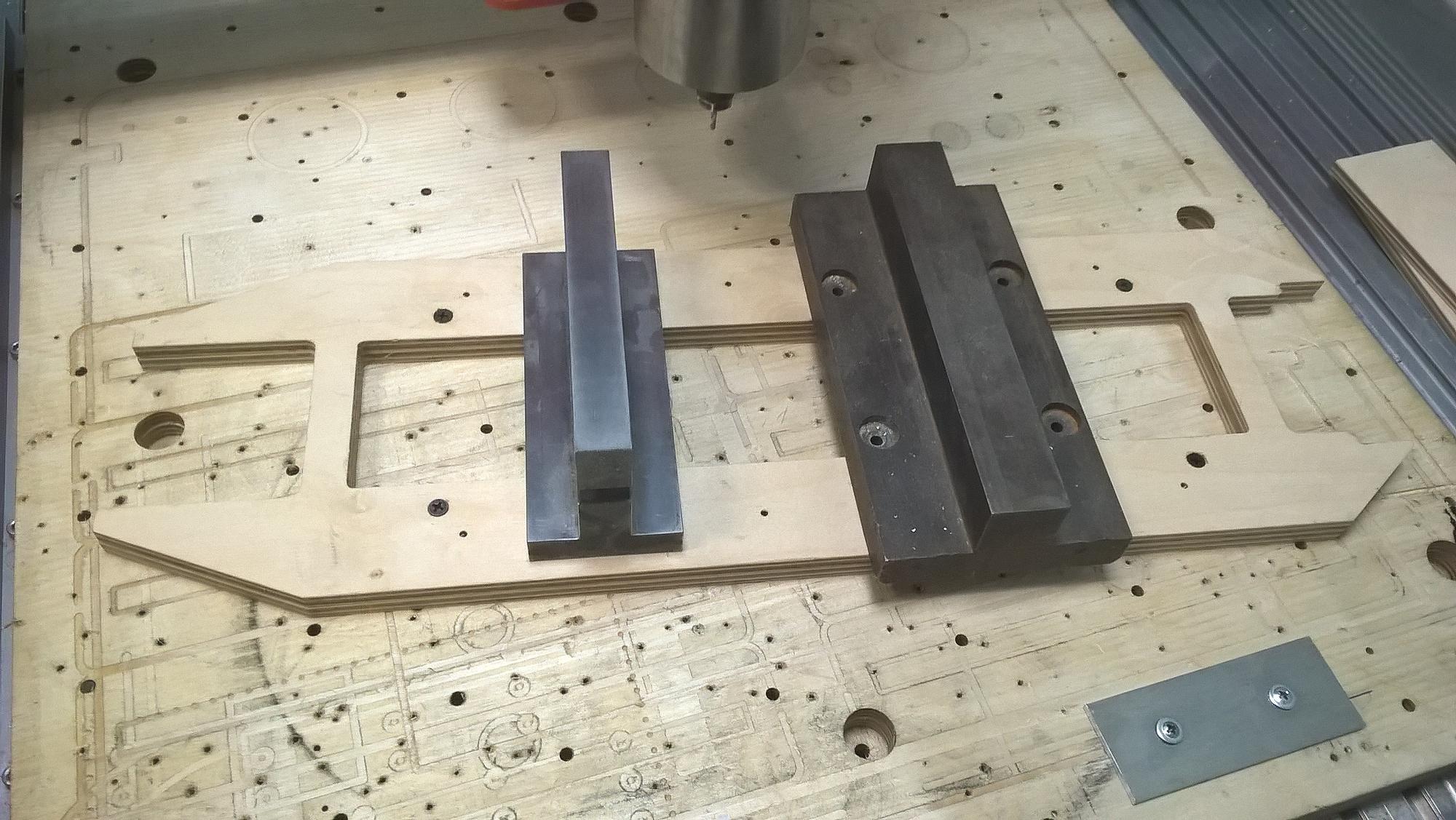

Проделал в деке аккуратную дырочку...
Добавил толщины...

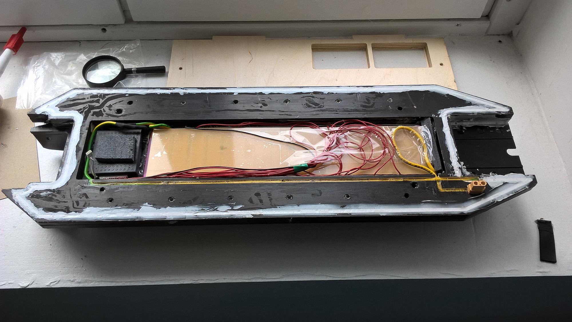

Электро и гидро изоляция...
Первая примерка...
Продолжение в следующем выпуске новостей...  :-D
Знаю, что из фирменных лучше, это в планах... Но не выкидывать же то, что уже давно лежит...)
Кстати, сейчас я езжу на 13S2P из этих же банок. Хватает на 15-16 км, просадка не очень большая, но 5-7 ампер на банку это для нее экстрим. 4Р будет значительно лучше.

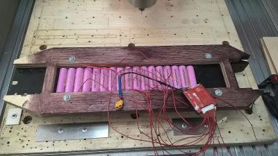

Сейчас так выглядит
На сегодня бывший S2 уже весит под 16 кг (из них 1.5 кг дека и почти 2 кг батарейка). Надеюсь, что новое будет весить в сборе не более 4.5 кг, тогда вес всего пепелаца будет 16-3.5+4.5 = 17 кг.

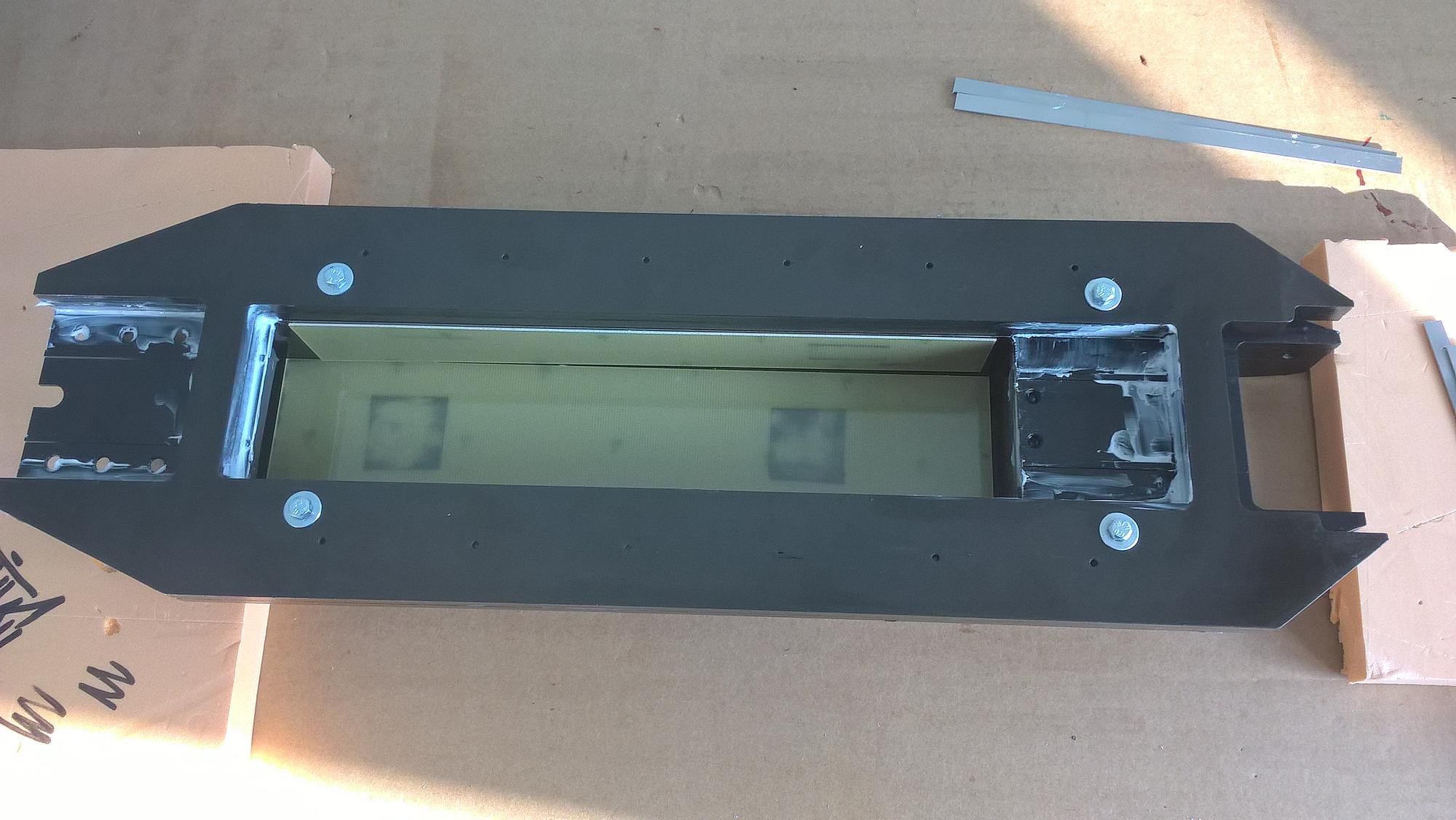

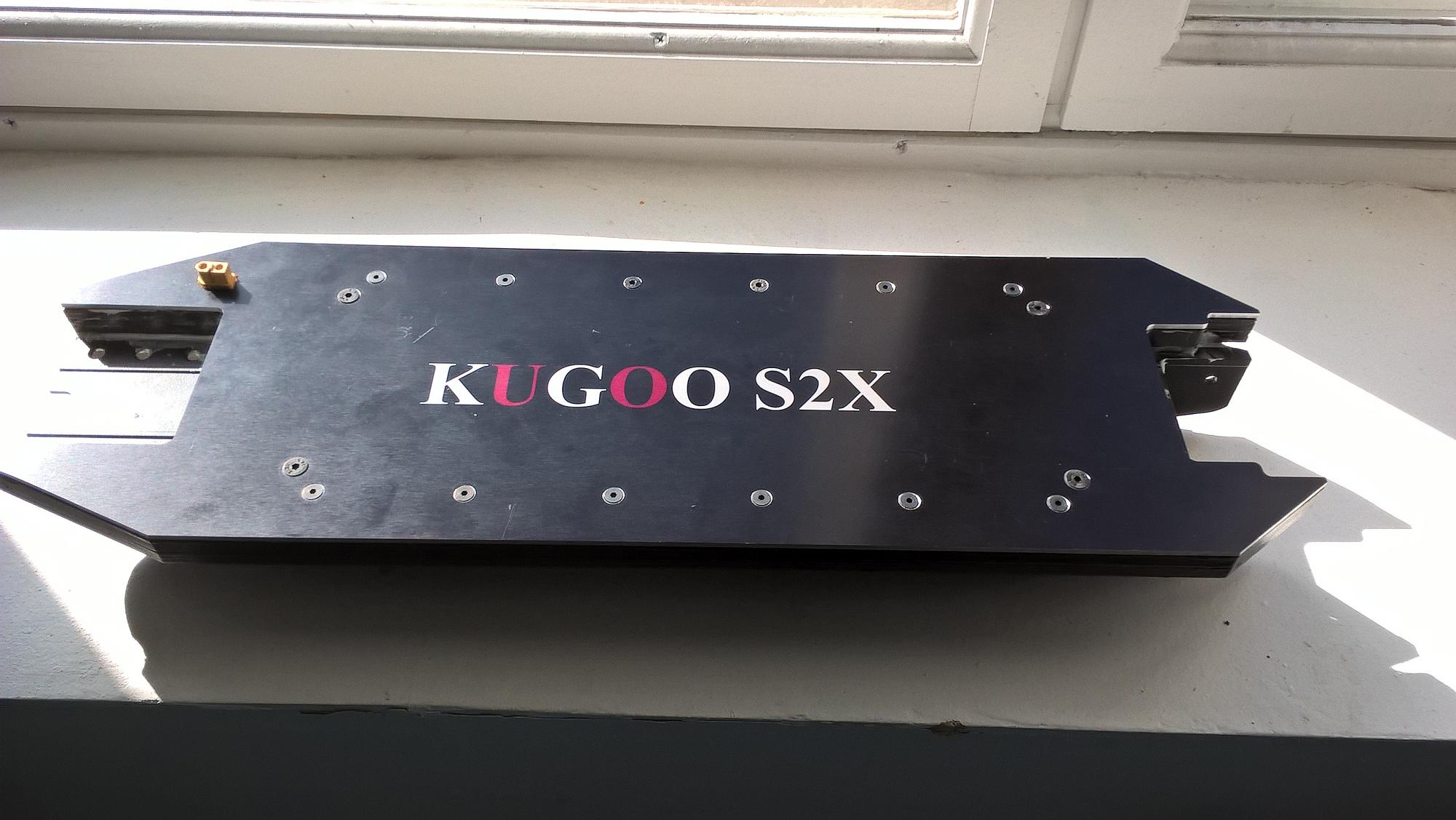

Доделал я, таки, новую батарейку...)
Прорезал пазы под проводку и силикон...
Упихал сборку, проложил провода, засиликонил...
И... Вот она - новая батарейка...
Но ставить на самокат пока не буду... Есть идея новых кронштейнов гуся. Буду думать и реализовывать.
