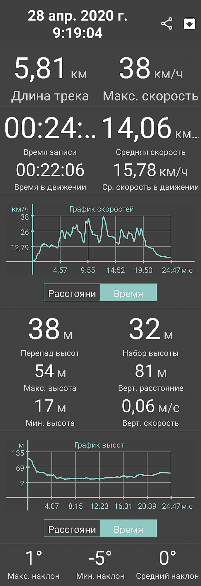

Цитата: Metamorf от 05 Май 2020 в 18:45По спидометру 40, геотрекер 39
Да, у меня тоже так... Геотрекер показывает на 1 км/ч меньше, чем спидометр. Видел на спидометре 39, а геотрекер записал 38...

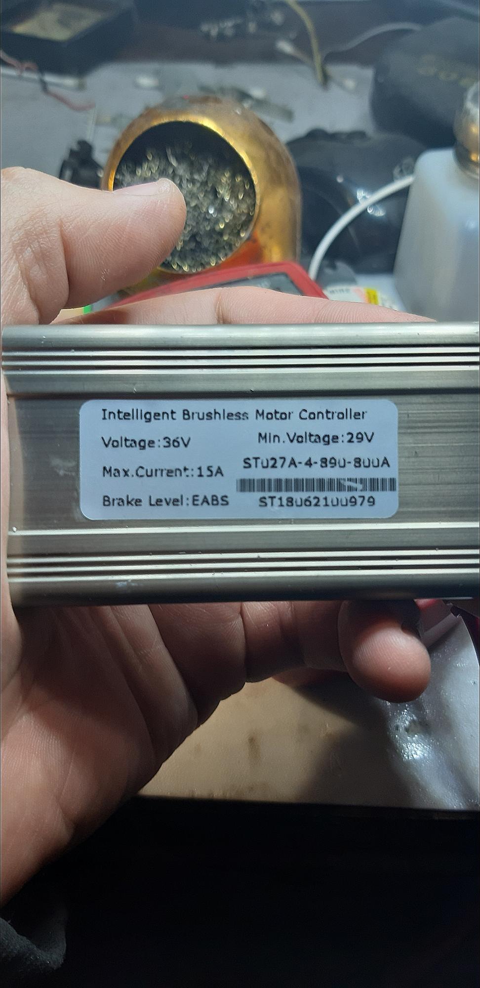

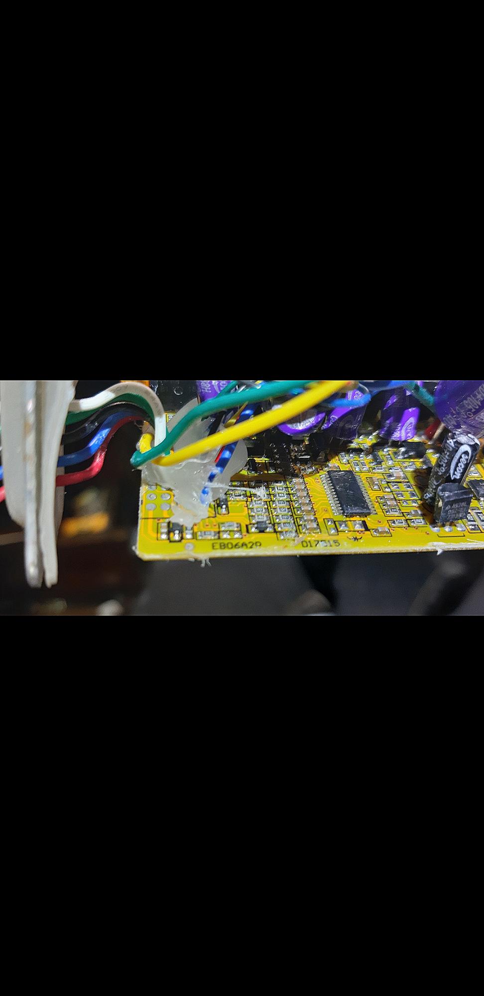

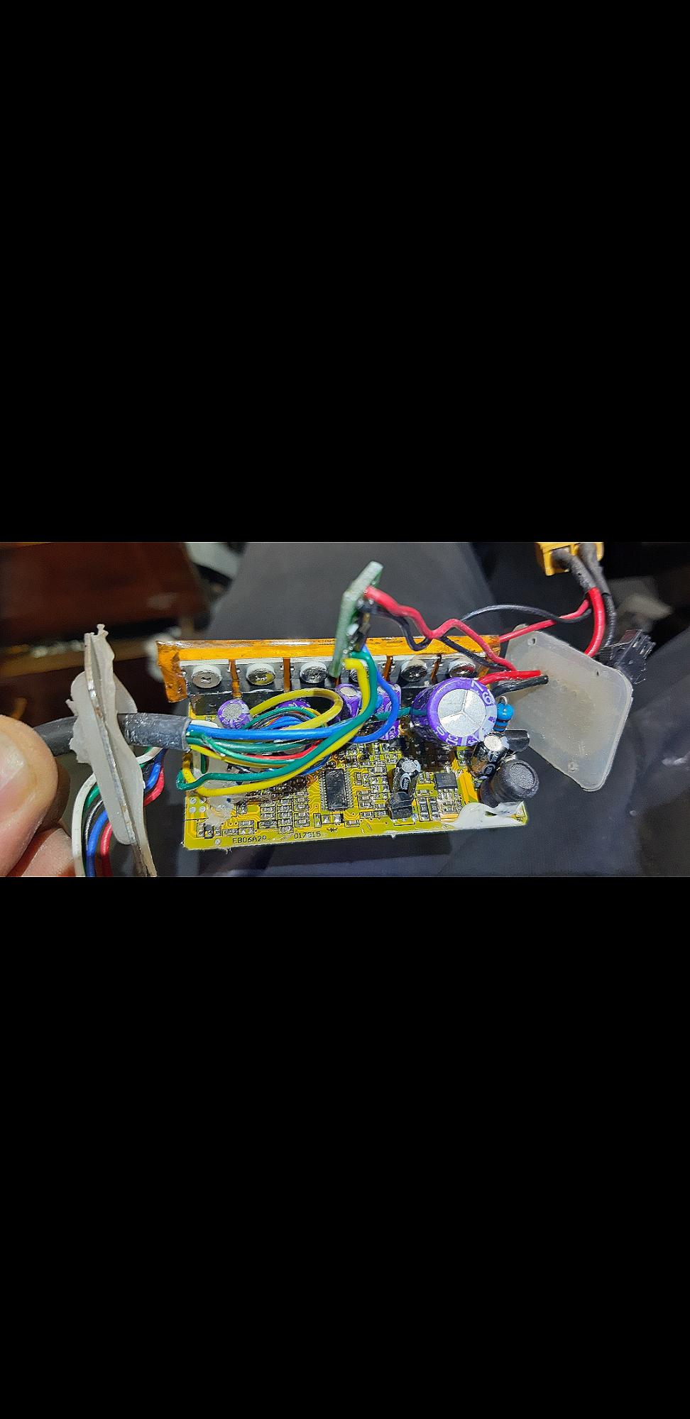

Кто нибудь шил контроллер от KUGOO S2 ?
Что с программой. На одном он перестал крутить движок, на другом, 00 на дисплее мигают. Подкидывал рабочий контроллер, норм, всё работает.
Я проверил на обоих неисправных контроллеров, все мосфеты, всю обвязку, питания на MCU (F-XC836 2FRT-AB) 5V есть. С дисплея на контроллер шина данных  RX-TX не оборвана.
Всё целое. Остаётся думать, что то в блок ушло, или прошивка, программа слетела.
Кто боролся с такой проблемой, кто шил данный MCU?
На вас коллеги возлагаю надежду на помощь. Спасибо!

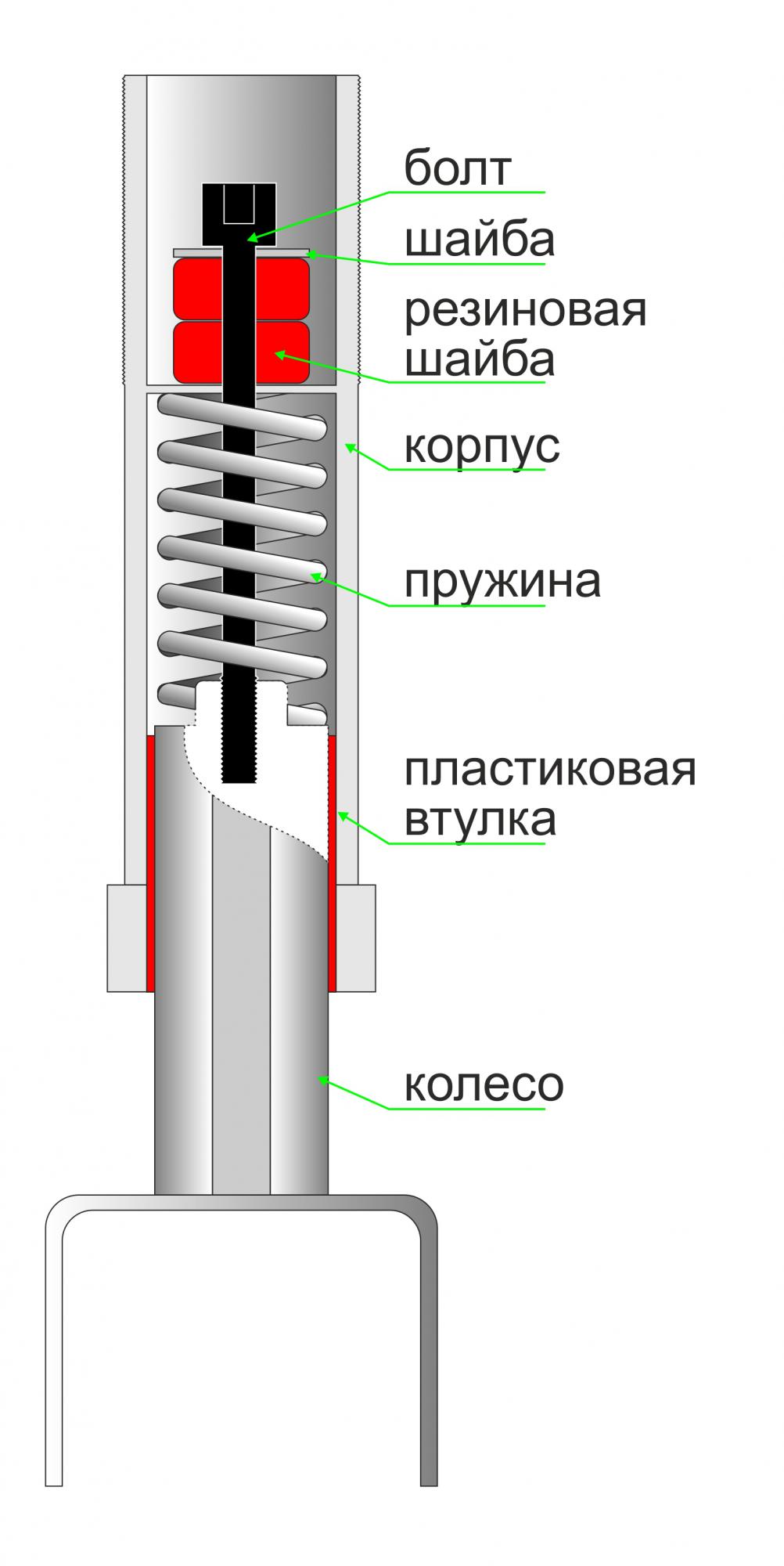

Цитата: reden от 13 Апр. 2018 в 12:36
не знаю как у остальных, у меня в разрезе руль выглядит так:
я сначала тоже голову ломал че да как :facepalm:, может кому пригодится ;-)
скажите пожалуйста, где можно взять чертеж с точными размерами пластиковой втулки переднего амортизатора?
