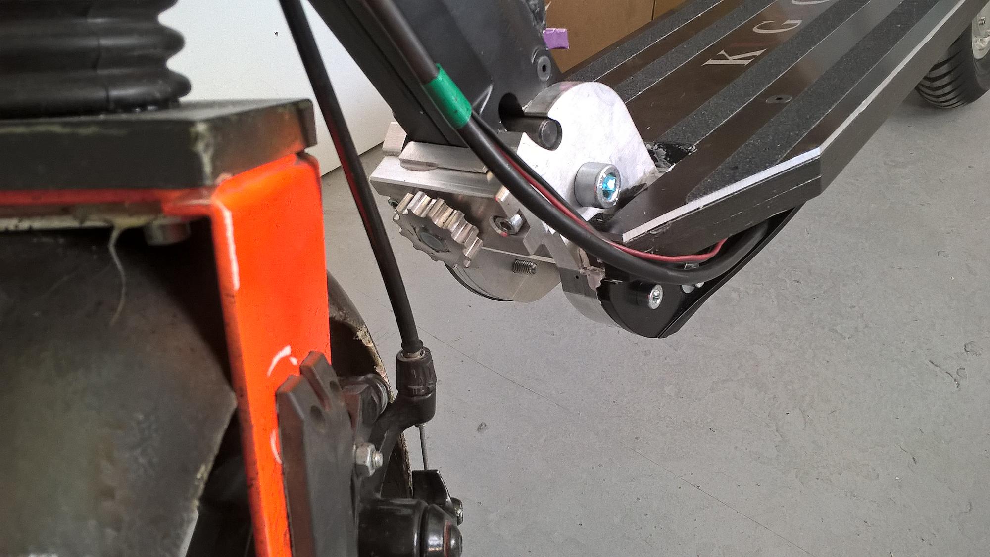

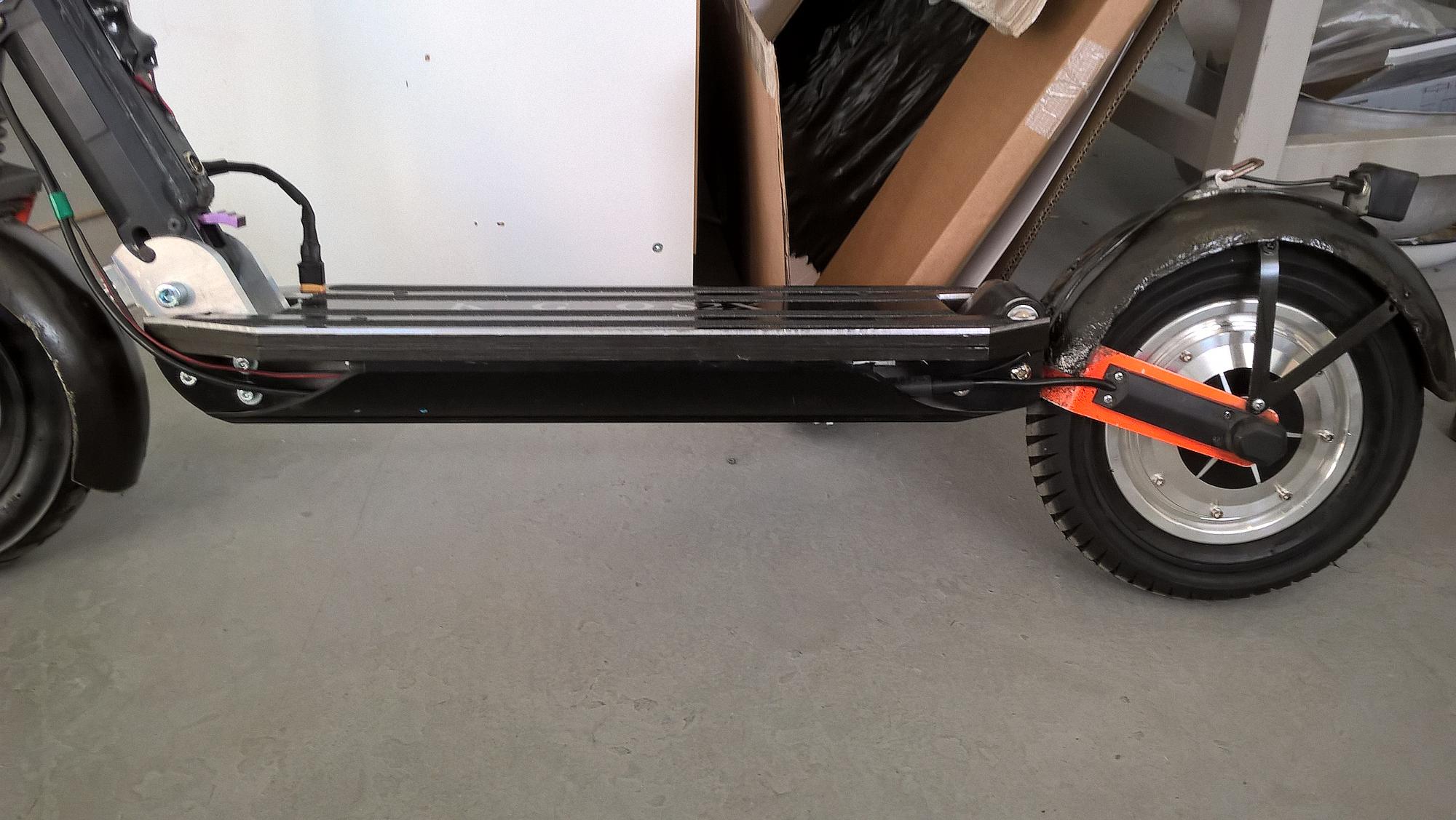

Продолжаю совершенствовать "батарейку"...)
Новый тип кронштейнов гуся.
Пока наживил для посмотреть, позже буду сверлить все отверстия, нарезать резьбу и так далее... Там еще будут проставки для нужной ширины между "ушами" и и стяжка с возможностью выбора люфта вперед-назад. Вместо упругой втулки.

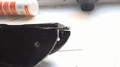

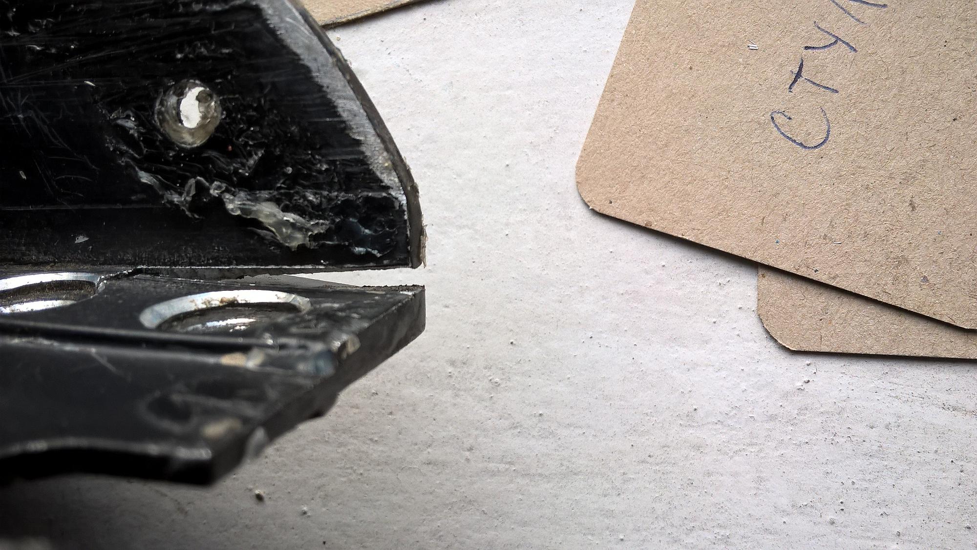

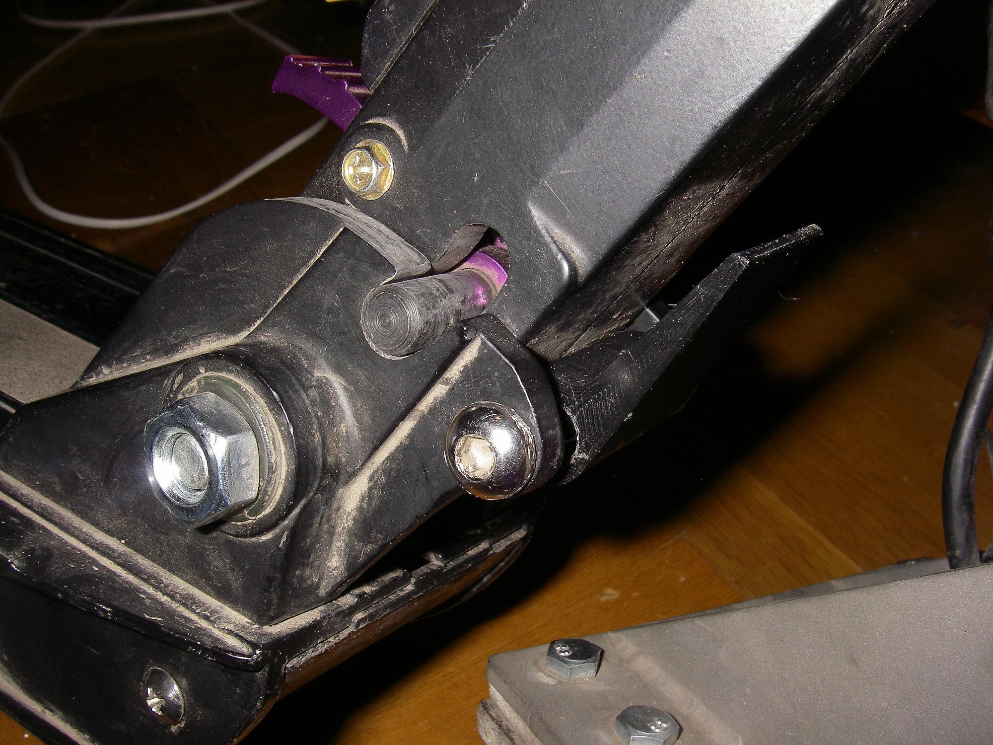

Вовремя я сделал новую "батарейку"... Сегодня заметил, что люфт увеличился, поставил самокат на стол и при внимательном рассмотрении обнаружил трещину под передним болтом кронштейна...
С противоположной стороны тоже есть, но только пальцем чувствуется...
Наверное, если бы не заметил, то спокойно доездил бы до конца сезона и не торопясь перебрал бы самокат. Но как увидел, ну его нафиг на таком ездить...) Оставил на работе, с понедельника начну перебирать.

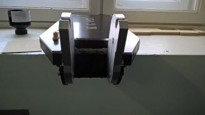

Цитата: кот ленивый от 04 Сен. 2020 в 21:52я тут вместо втулки поставил напечатанный эксцентрик.
Я про эксцентрик тоже думал, даже уже сел рисовать, но отказался от этой идеи, показалось небезопасно. У меня колесо 10", соответственно, зазор между крылом и штатной втулкой меньше, чем в стоке. Если эксцентрик от вибрации отожмется, есть риск, что крыло зацепится за него. Как обычно, это случится в самый неподходящий момент, либо не повернуть будет, либо не выйти из поворота... Чревато.
Но сама идея эксцентрика правильная, нодо только его рабочий ход в другую плоскость перенести... Но это только на кастомных кронштейнах можно сделать, на стоковых некуда крепить. Смысл идеи такой: Сам эксцентрик ничего не зажимает, он двигает клин, который уже ответной частью давит на гуся, через прокладку или еще как...
Примерно так

Пока еще доделываю.

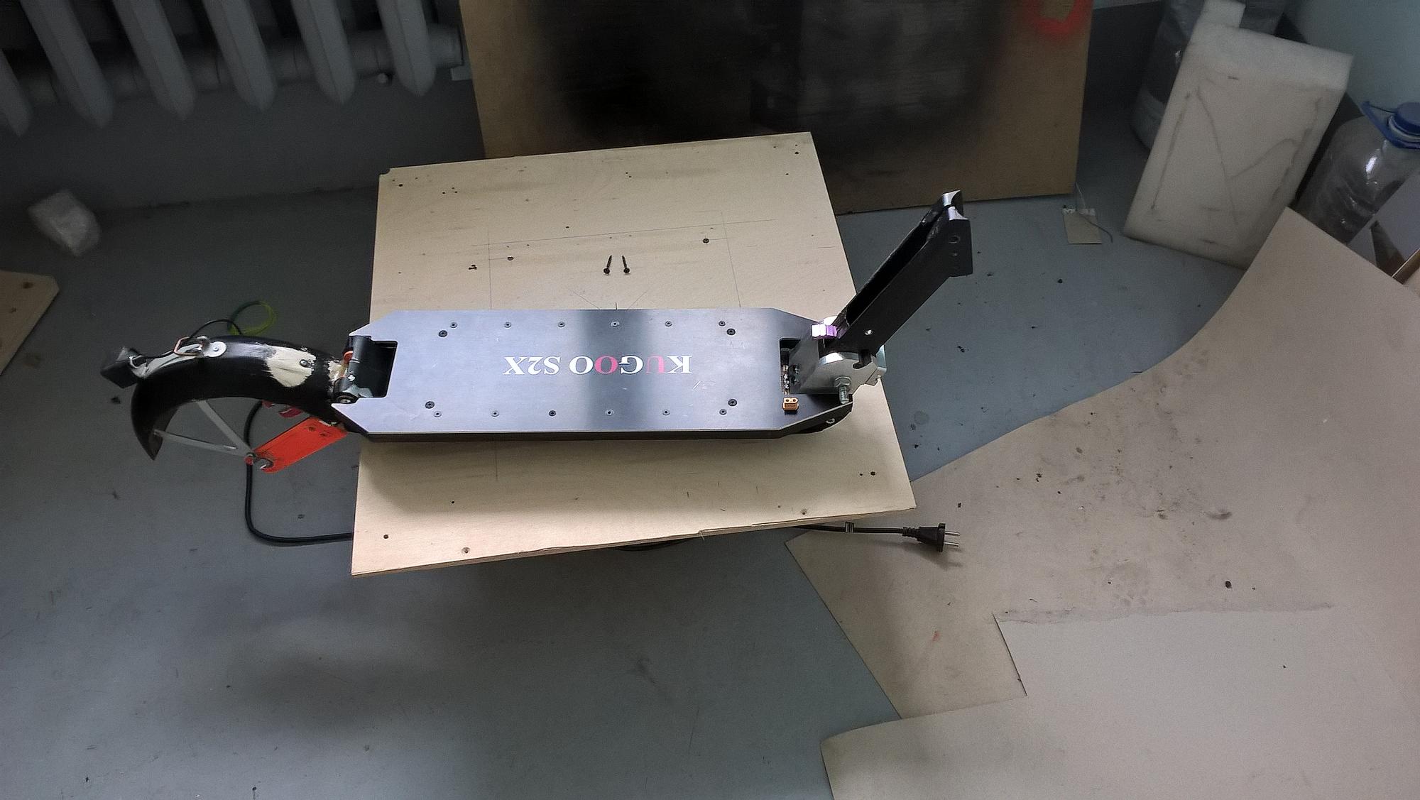

Примерно так выглядит новая дека-батарейка
А это последствия недокументированной конструктивной скорости
Может через неделю выкачу на тестовый пробег.

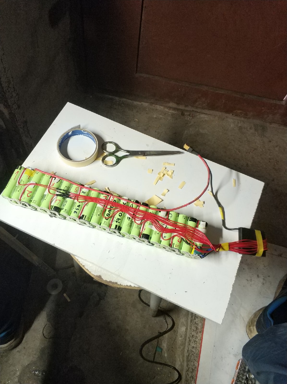

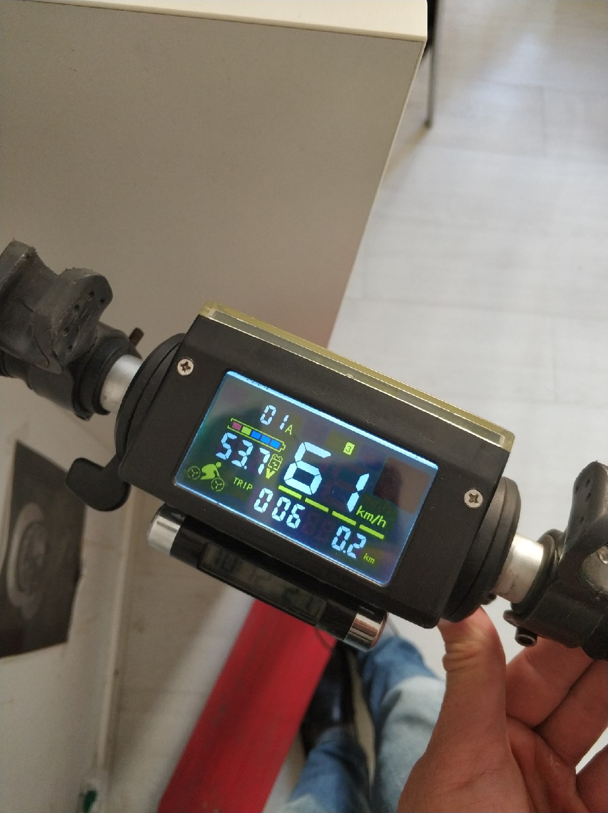

А пока вопрос в массы кину по батке, печалит она меня))) В общем собрал батку на зеленых 18650 с али, литокакой 500 проверял емкости всех 40 купленных банок (3420 - 3580 мАч) и "типа" вн.сопротивление (30-40 мОм)
Короче газую я и на старте с полного заряда получаю слёту минус 7 В. Сказать, что меня это невоодушевляет - ничего не сказать... По идее просадка при режиме "газ в пол" и моей сборке 13s3p должна составлять что-то вроде (40мОм/3*13яч*14А)/1000=2,4 В.
Короче толи лыжи не едут, то ли литокала ошиблась в 3 раза )) В целом самокат ожил конечно, по прямой 41 км/ч как нефиг делаю (61 км/ч на ХХ при 54,2В), даже спустя 5-7 км пробега, масса 85+ кг. Но я понимаю, что с баткой какая-то делюга, можно лучше))
Чую, попахивает браком (выкусывать каждую банку для теста?) или банки просто не держат нагрузку совсем, хотя в заявке у них номинально 4,5 А, при 14А выходит 4,67, не сильно больше... Очень бы хотел услышать грамотные советы.

[user]avshik[/user], нужно под нагрузкой померит параллели.
7в это слишком.

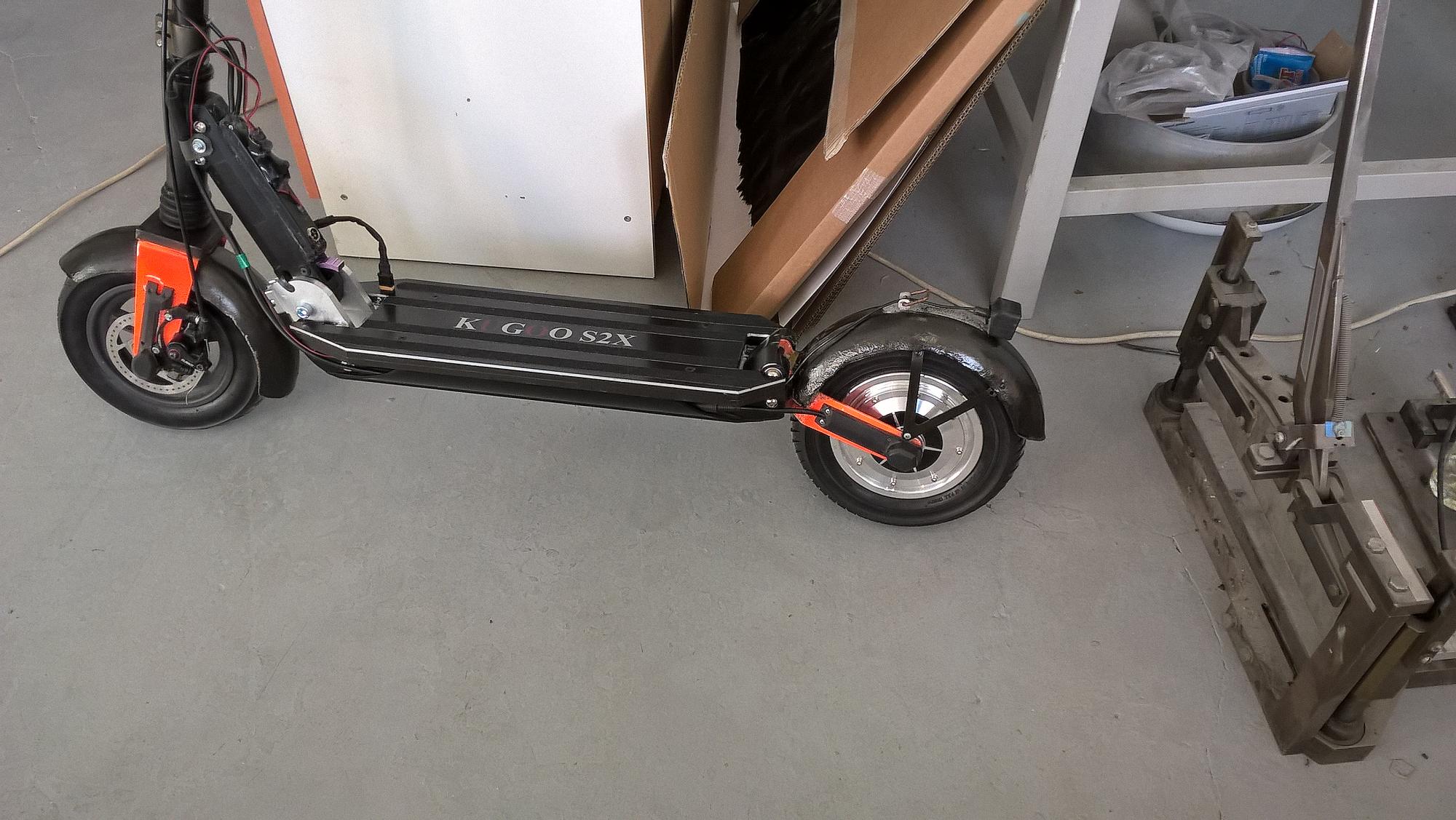

Вот что, в итоге, получилось...)
